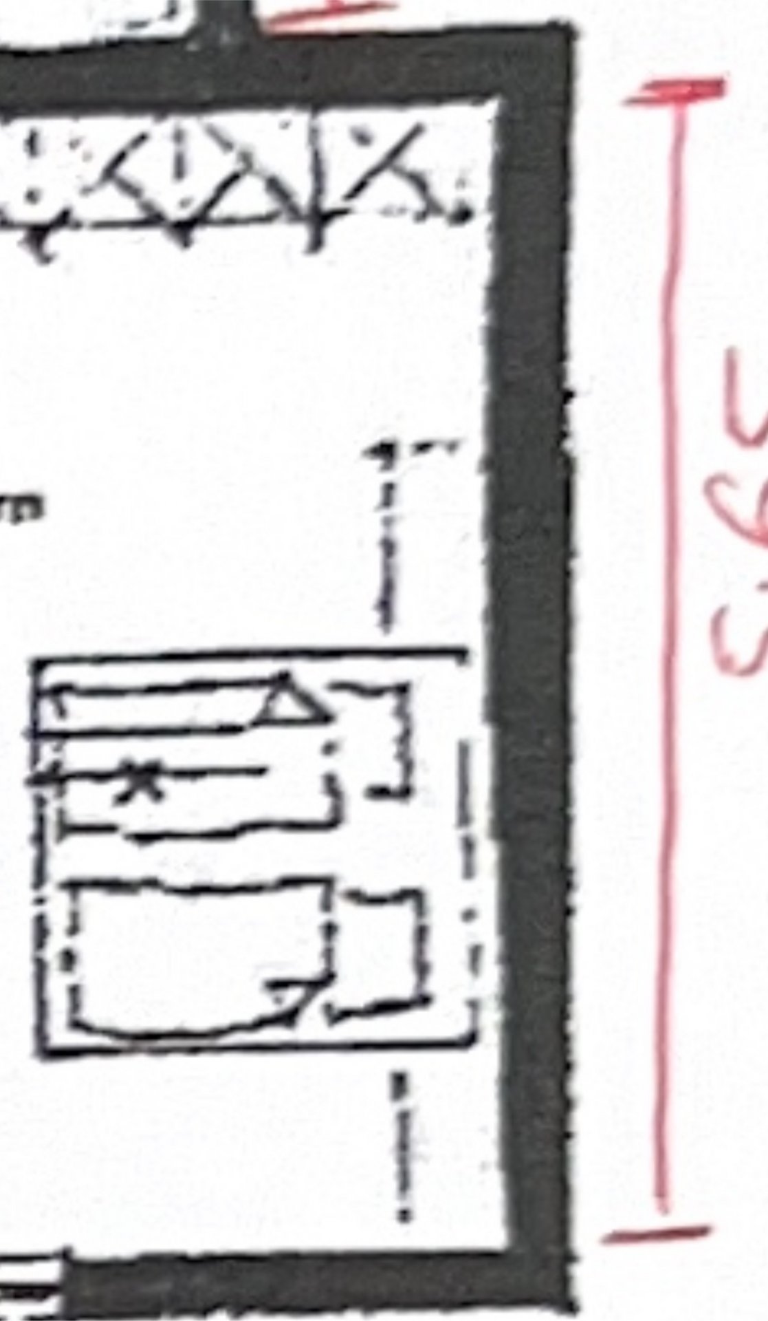

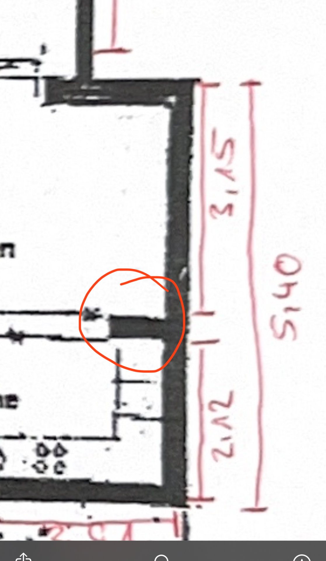

    IMG_7759.jpeg IMG_7760.jpeg Hallo ihr lieben,

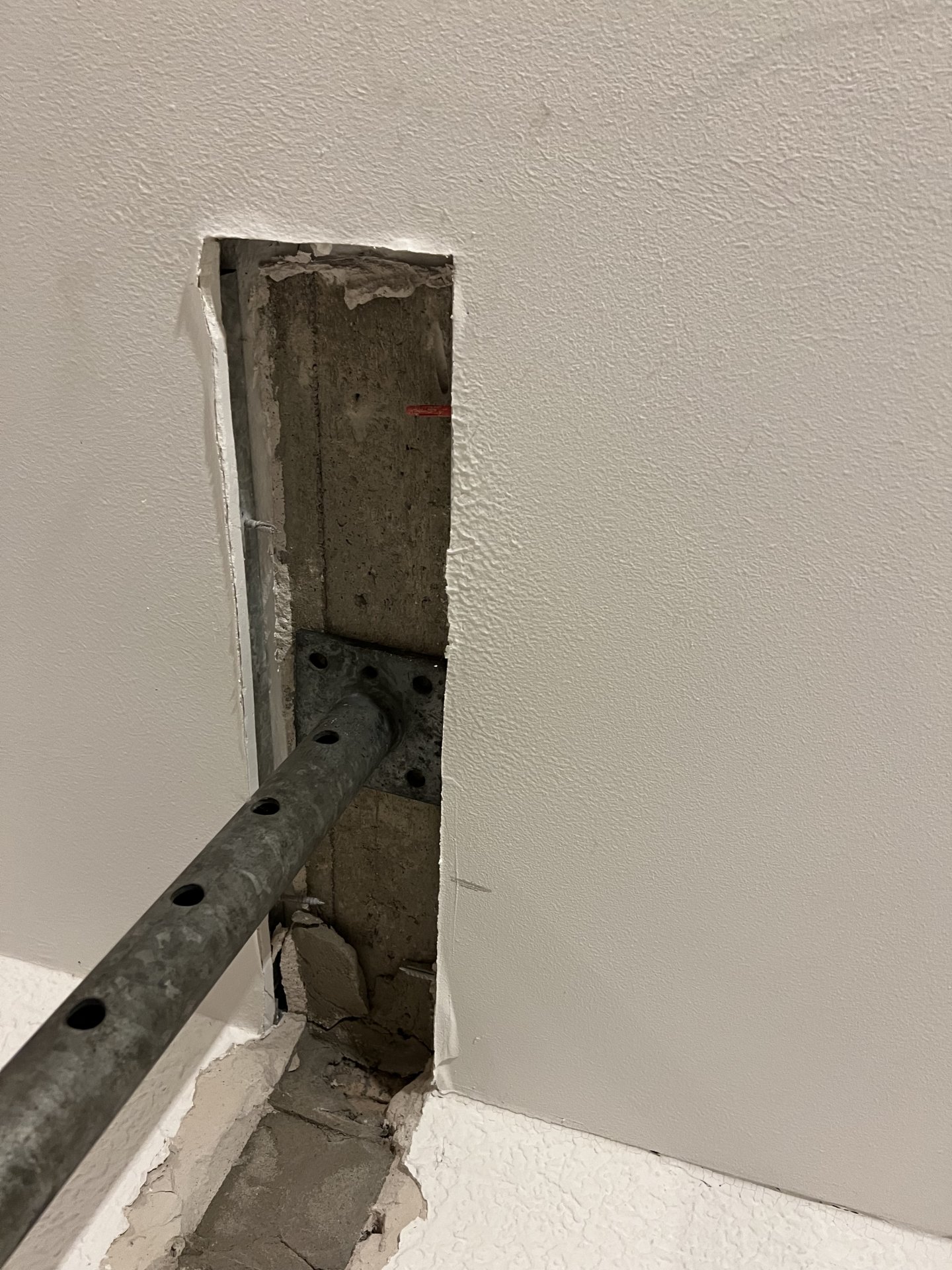

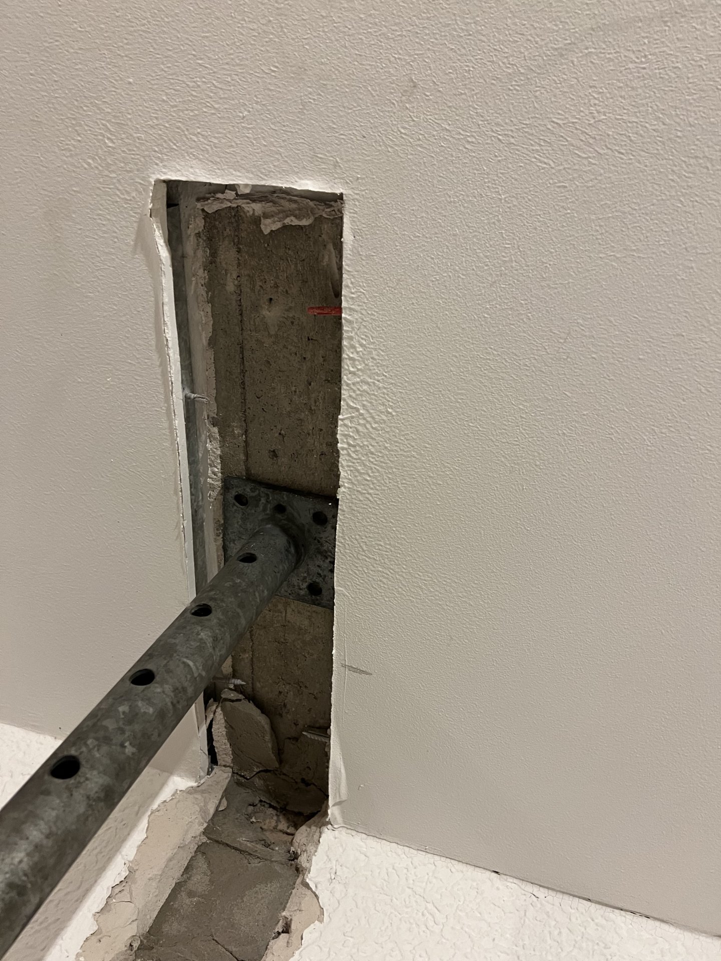

    wir haben gestern einen Wandvorsprung 60cm x 11,5cm entfernt, nach dem wir von Vorbesitzer, Makler, etc. gehört haben, dass die Wand nicht tragend sei.
    Bitte jetzt keine Belehrung, dass wir einen Statiker hätten fragen sollen.
    Wir haben dann festgestellt, dass es sich evtl. doch im eine tragende Wand handelt und eine Stütze eingebaut. Sollten wir hier noch weitere Stützen einziehen?
    Auf dem einen Foto sieht man rot eingekreist die entfernte Wand. Auf dem anderen Foto den Grundriss an der gleichen Stelle im OG.
    Das Haus ist eine DHH und hat ist an der Seite ans Nachhaus angebaut ohne eigene Außenwand. Die Decke ist eine Stahlbetonplattendecke.
    Danke schonmal für eure Expertise.

    Wie habt ihr das festgestellt?
    Aus deiner Beschreibung und den Bildern lässt sich die statische Funktion des Wandstücks jedenfalls nicht sicher ableiten.

    Für die Wand wurden Kalksandsteine verwendet und mein Vater sagt, dass man das nur macht um eine hohe Stützlast zu erlangen. Ich habe daraufhin nochmal im Exposé gesucht und dort auch die verwendeten Materialen gefunden. Angegeben war dort:
    - tragende Innenwände: Kalksandstein- bzw. Bimsvollsteine
    - nicht tragende Innenwände: Bimsvollsteine

    Spätestens jetzt ist der Punkt einen Statiker zu holen, auch wenn du nicht belehrt werden willst

    Das haben wir vor, aber an einem Sonntag schwierig. Daher auch die Aussage. Ich würde gerne wissen, ob ich es noch anders also mit mehr Stützen abstützen sollte, um Schäden bis zum Statikertermin zu vermeiden.

    Immobilienmakler sind in den meisten Fällen komplette Laien was Bauen, Materialien oder Immobilien angeht um es mal "nett" auszudrücken. Das mal vorne weg.
    Auch Angaben aus dem Exposé würde ich nicht mal mit Vorsicht genießen.
    Kalksandstein hat eine vergleich weiße sehr hohe Druckfestigkeit, da hat dein Vater recht. Im Altbau lässt sich hierbei aber nichts herein interpretieren. Du kannst 11,5er tragende Wände aus Porösen Stein haben oder nicht tragende 24cm KS-Wände.
    Statiker fragen und Sicherheitshalber ein paar mehr Stützen drunter stellen, falls ihr die noch übrig habt.
