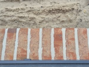

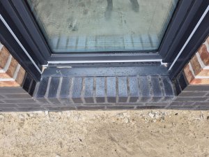

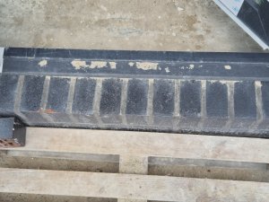

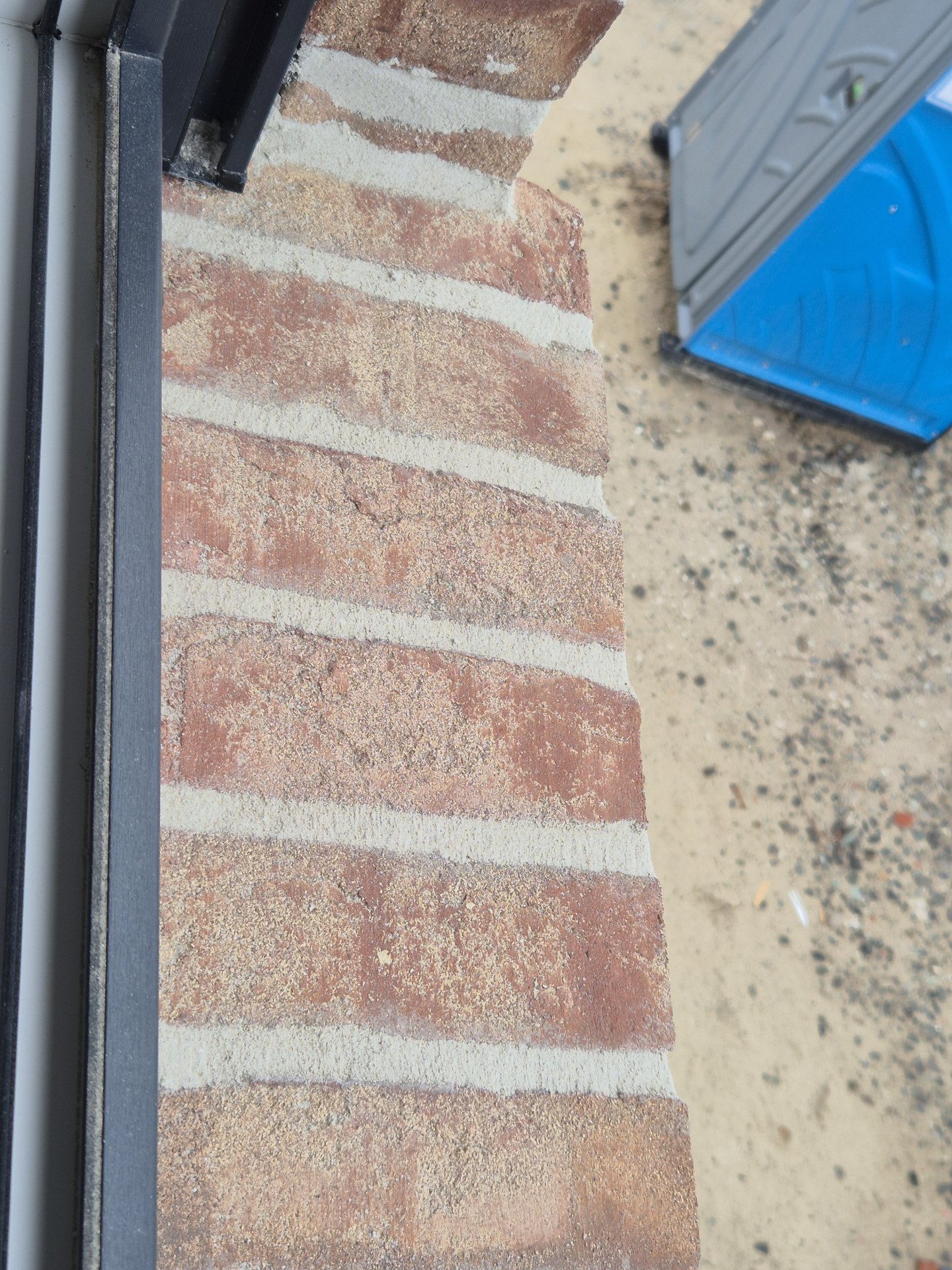

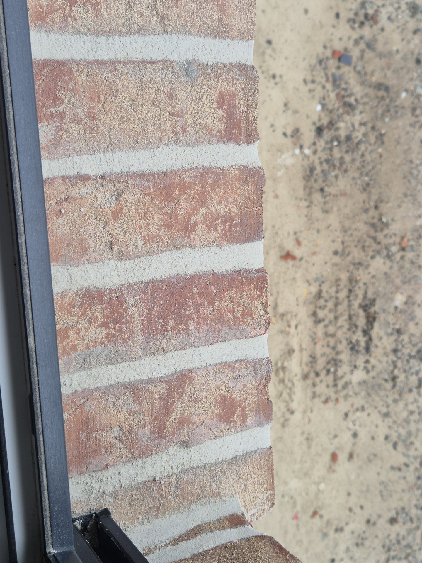

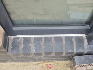

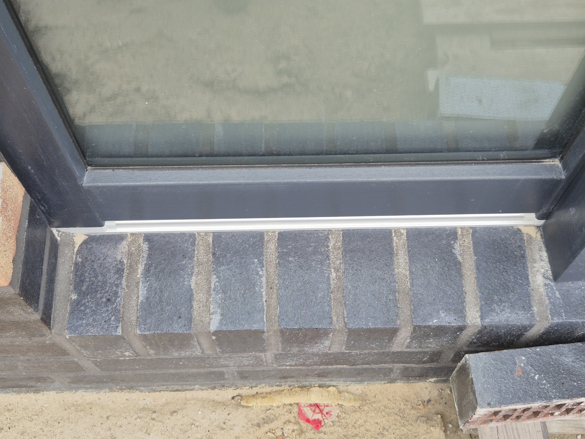

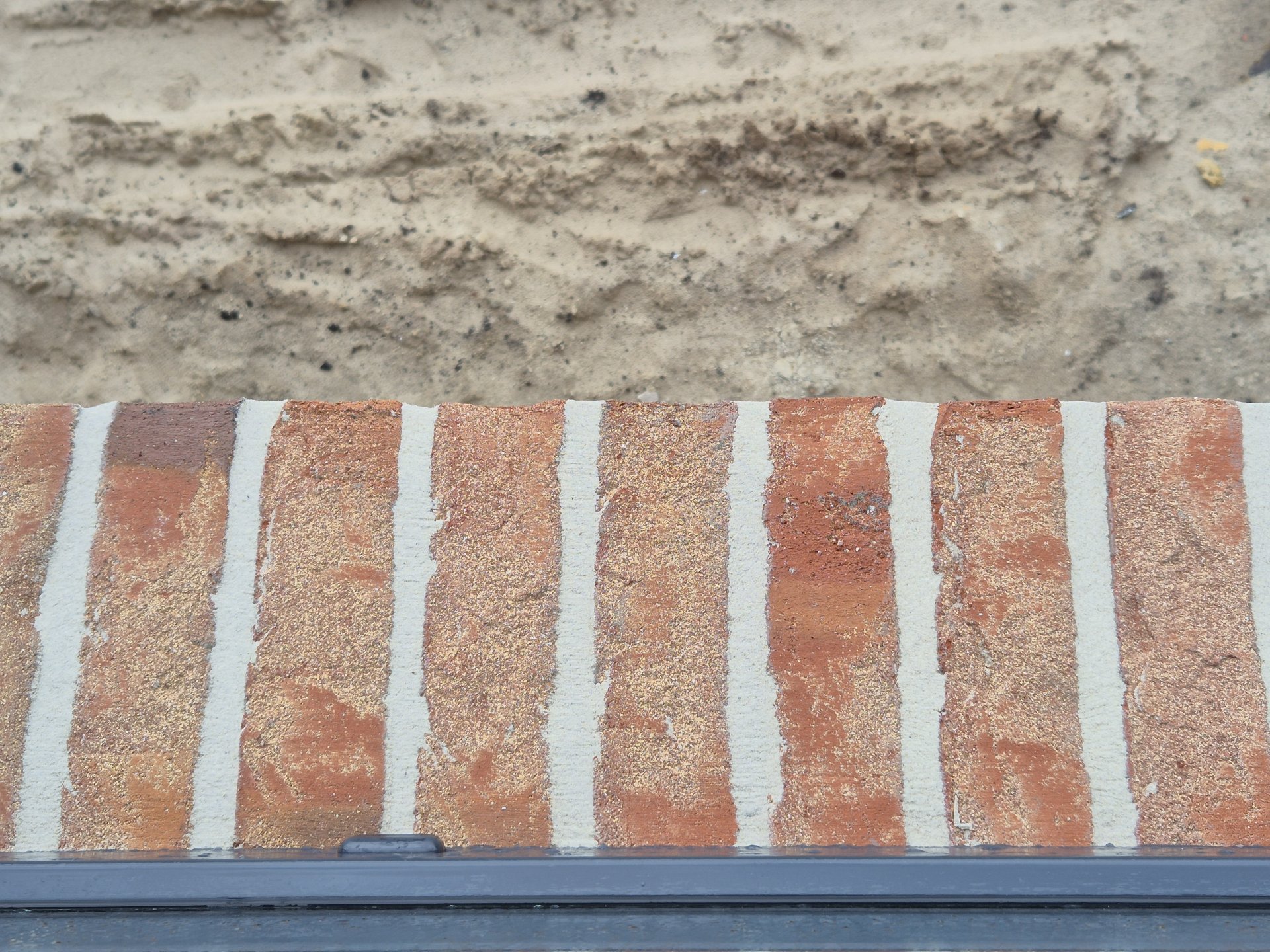

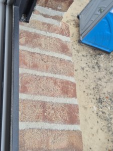

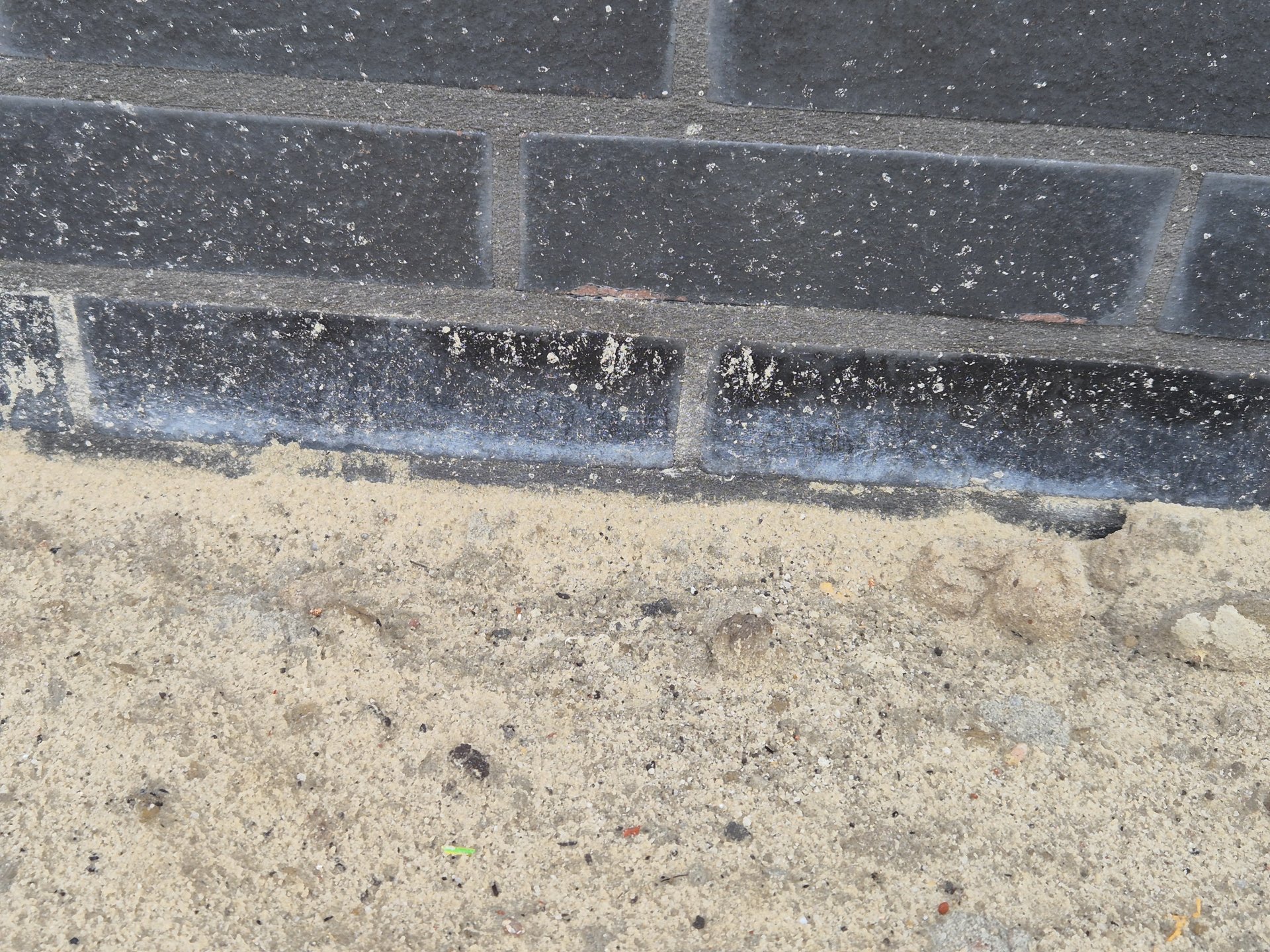

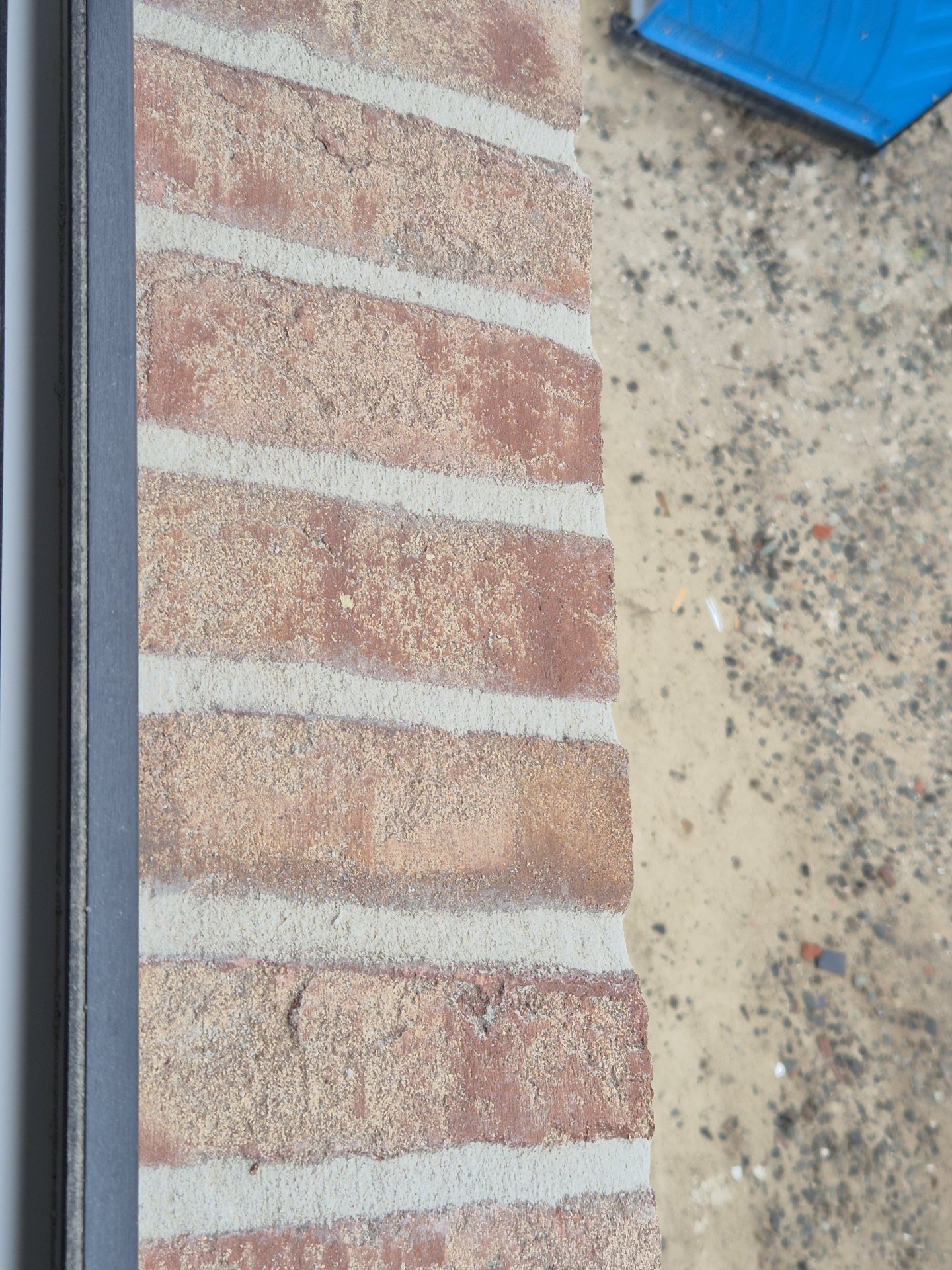

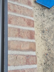

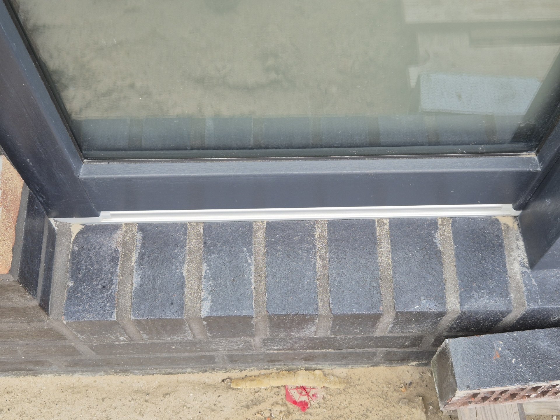

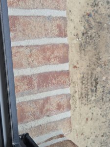

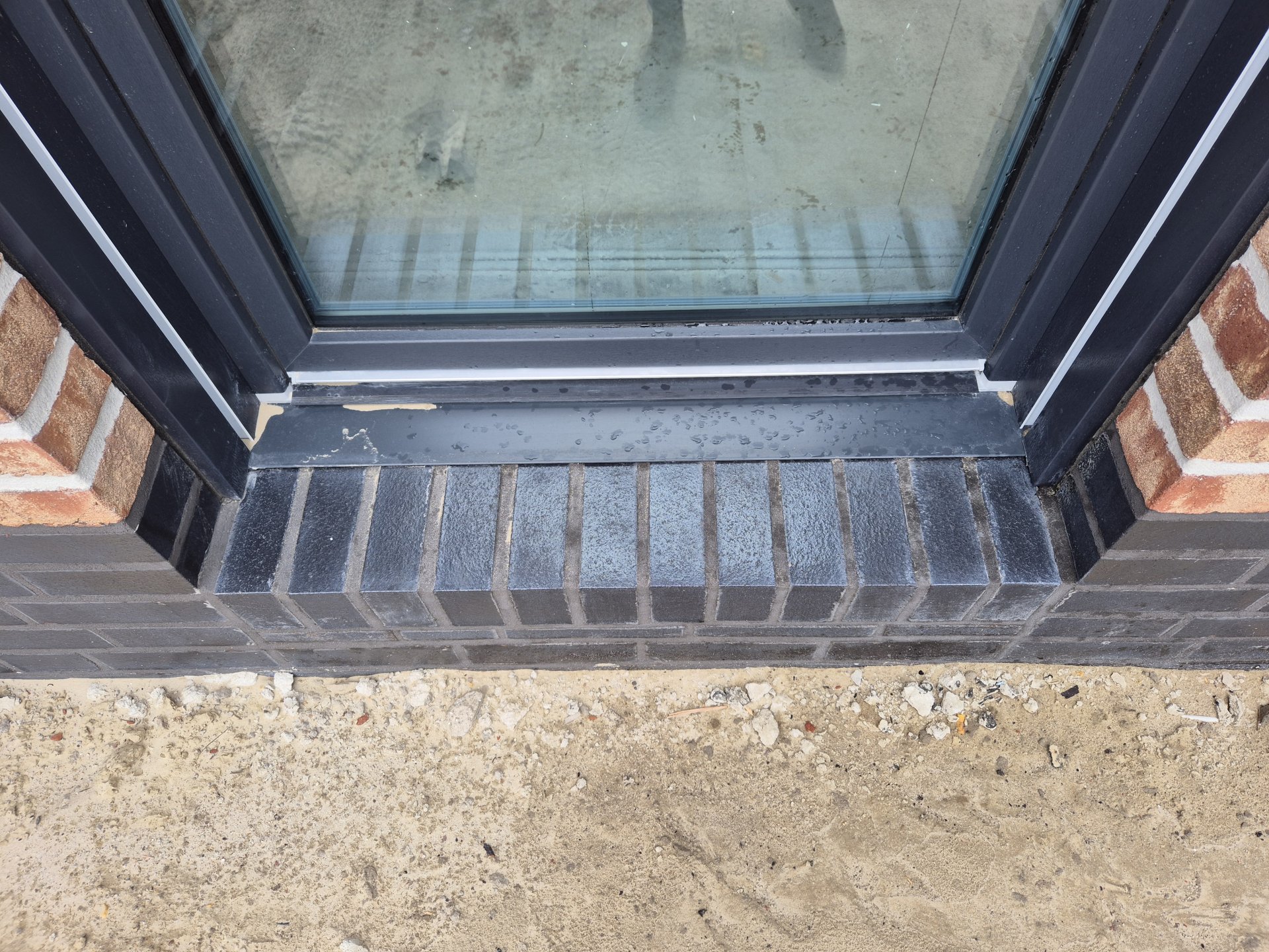

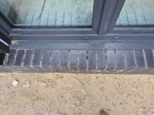

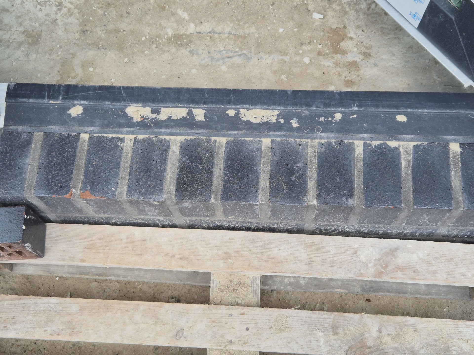

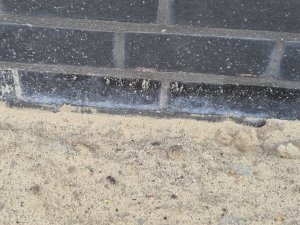

    Hallo zusamnen, wir haben das große Pech, dass unser Bauträger unseren Klinker Moorbrand Lehm-Bunt und Röben Cambridge im Sockelbereich mit Salz-Säure gewaschen hat. Als wir nachfragten, mit was unser Haus gewaschen wird, hieß es nur mit Wasser. Mein Mann hatte aber in dem Auto der Waschkolonne geschaut und dort standen Salz-Säure Kanister rum. Nun ist es so, dass der Klinker Cambridge sich schon ziemlich verfärbt hat und gräulich und Porös geworden ist. Auch Ausblühungen sind bereits am Klinker. Vorallem auf der Rollschicht. Der Klinker Moorbrand hat einen Weißschleier entwickelt, vorallem auf den Rollschichten. Das Rot in dem Klinker ist teilweise erblasst sowie graue Ränder haben sich dort entwickelt . Ist irgend jemanden das auch passiert und hat eine Idee was wir noch machen können um zumindest Schadensbegrenzung zu erhalten. Was man im Internet bzgl. Folgeschäden liest ist super erschreckend . Wir sind gerade einfach super enttäuscht was eine 3/4 Stunde waschen für einen Schaden anrichtet. Vorallem haben wir den Cambridge bzgl. der Wasserabweisenden Eigenschaft gewählt. Die soll auch zum Teil zerstört worden sein. Ganz lieben Dank schon einmal . Ganz unten hänge ich ein paar Bilder dran wie normalerweise beide Klinker aussehen.

    Es ist immer schwierig, einen Ist-Zustand ohne Vergleich zum Vorher oder Musterstück als "Schaden" zu bewerten. Offenbar seid Ihr bereits eingezogen und habt das Haus somit mindestens konkludent abgenommen. Wer hat denn beauftragt, die Verklinkerung überhaupt zu "waschen" und weshalb; und ging das bereits auf eine Mängelrüge zurück ?
    Reden wir überhaupt tatsächlich von einem Bauträger, oder benutzt Ihr den Begriff nur als populäre Fehletikettierung für einen Generalunternehmer ?

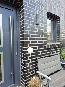

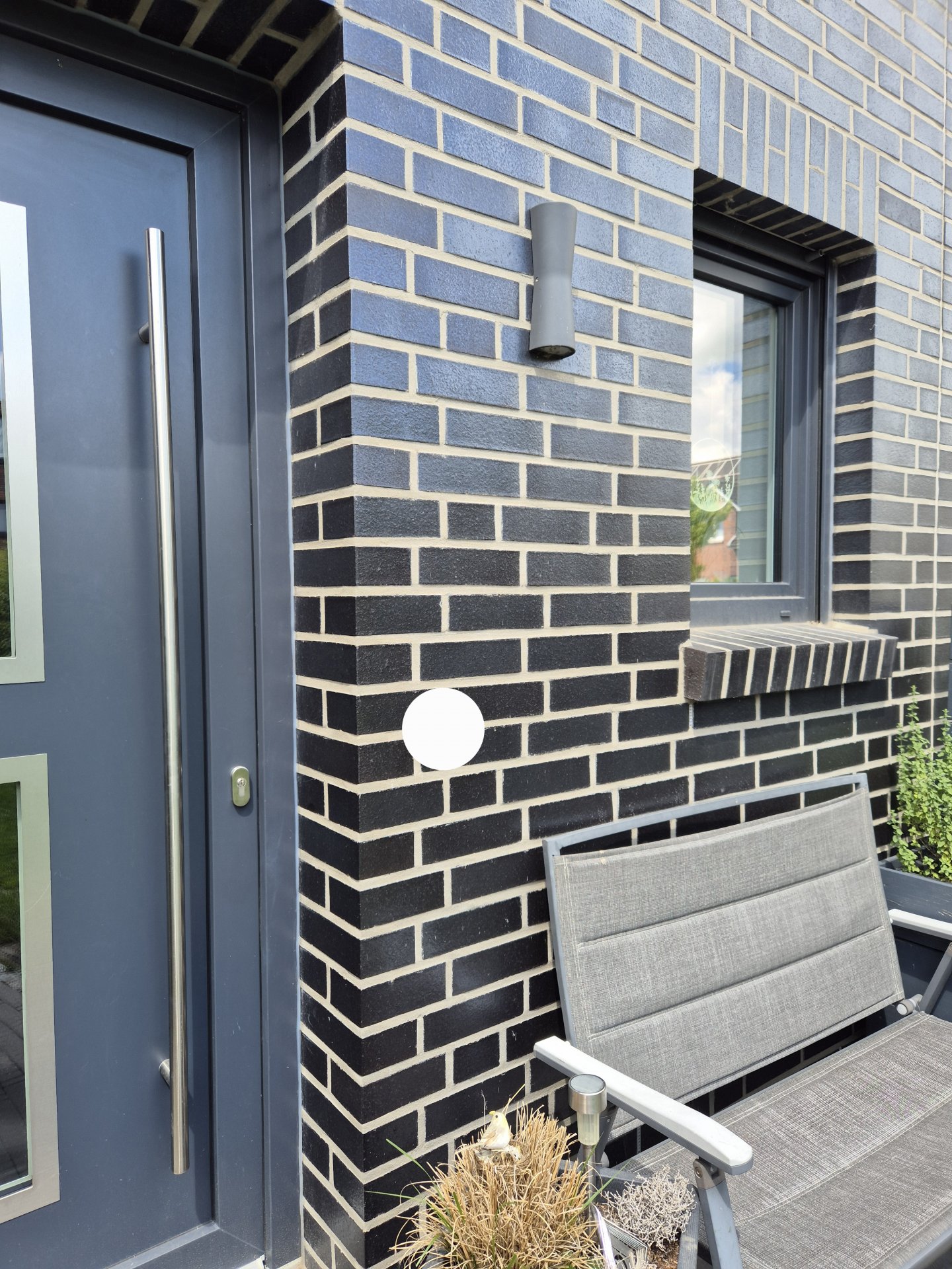

    Nein wir sind nich nicht eingezogen ind das Haus wurde von uns so auch noch nicht abgenommen. Das Bild mit dem vollflächig verklinkertem Haus steht ganz in der Nähe mit dem gleichen Sockelverblender von uns und weißt keinerlei ausblühungen oder graue Verfärbungen auf und das letzte Moorbrandbild zeigt wie der Klinker ganz am Anfang aussah.

    Wir haben den Bauträger gefragt, ob er das Haus wäscht, da viele Mörtelreste am Klinker sind und da hieß es, dass das Haus noch mit Wasser gewaschen werden würde und dann wären alle Mörtelreste weg. Mein Mann hat jedoch gesehen, leider erst nachdem die Mannschaft fast fertig war, dass Salz-Säure Kanister im Auto standen. Der Generalunternehmer hat uns gesagt, dass das Haus nur mit Wasser gewaschen wird. Hinzukommt, dass die Wasching außer das zerstören der Klinkeroberfläche nichts gebracht hat und Mörtel sowie Fugenreste am Klinker kleben.

    Wenn tatsächlich Salzsäure verwendet wurde und die Oberfläche erst danach diese Veränderungen zeigt, würde ich das jetzt sehr gründlich dokumentieren. Fotos aus verschiedenen Entfernungen, Datum notieren und möglichst schriftlich festhalten lassen, welche Mittel eingesetzt wurden.
    Solange noch keine Abnahme erfolgt ist, seid ihr zumindest in einer besseren Position.

    Entscheidend ist doch, ob das Werk so ist, wie bestellt. Scheinbar nicht. Also ist es ein Mangel....
    Was man prüfen könnte, ob ein neuer Klinker, der wirklich nur mit Wasser behandelt wird, danach auch so aussieht.
    Wenn dem so ist, wird sich der Zustand nicht vermeiden lassen. Denn mit reinem Wasser am Haus muss man nun einmal rechnen.
    Ändert sich nichts, so wurde der Klinker beim Reinigen beschädigt - wie und mit was auch immer.

    Danke für Deine Nachricht. Ja wir Dokumentieren die ganze Zeit. Das schlimme ist nur, dass wir vermutlich ziemlich machtlos sein werden. Da das Bauunternehmen uns schon vei anderen Themen ignoriert. Der Klinker wird auch immer schlechter. Ich kann halt schwer einschätzen, mal unabhängig von der Optik wie sehr die Wasserabweisende Funktion überhaupt noch gegeben ist und welche Möglichkeiten der Ausbesserung bestehen.

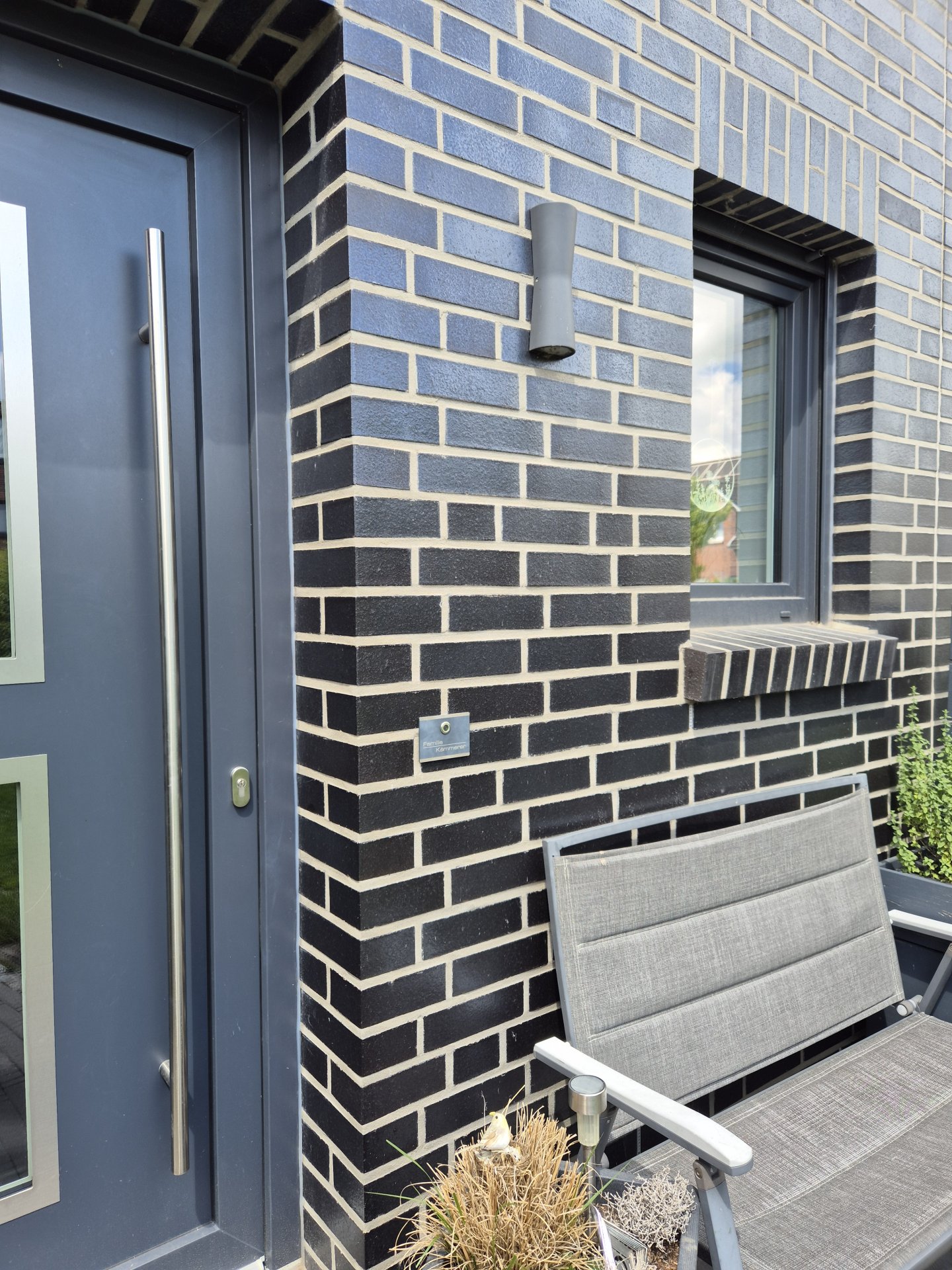

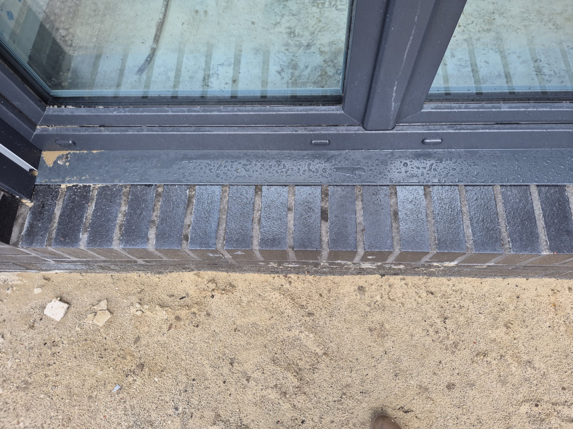

    Es steht ein Haus 7 Jahre alt ganz in der Nähe. Dort gibt es keinerlei Verfärbungen oder Veränderungen am Klinker. Das ist laut Hersteller genau der gleiche Klinke wie in unserem Sockel. Das Bild habe ich hier hochgeladen.

    Nein. Das Unternehmen will doch Geld von euch. Das ist die einzige Macht die ihr habt. Sobald du zahlst, ist die Macht weg. Bis zur Bauabnahme liegt die Beweislast beim Bauunternehmen. Wenn du jetzt (min. vor oder zur Abnahme) eine Mangelanzeige machst, muss dass Unternehmen nachweisen, dass es kein Schaden ist. Bis dahi kannst du das doppelte an Geld einbehalten, was zur Schadensbehebung nötig. Wende dich an einen Vertreter des Herstellers der Steine, der sich das ggf. vor Ort ansieht. Er kann beurteilen, ob es ein Schaden bei seinem Produkt ist oder nicht. Dann hast du zwar den Beweis erbracht und der Bauunternehmer braucht sich nicht erst rausreden.

    Ja das ist auch unser Plan. Termin mit dem Hersteller ist Mi. Was mir Sorge bereitet ist, dass es vermutlich keine Möglichkeit geben wird uns die Klinker wieder zu reparieren. Auch, wenn das Bauunternehmen zugibt einen Fehler gemacht zu haben gibt es kaum Möglichkeiten oder zumindest kenn ich keine Praktikable Lösung. Vermutlich werden wir mit der Optik leben müssen :-( und das stört mich am meisten.

    Wird nicht verdünnte Salzsäure genutzt, um Verblühungen auf Steinen zu reinigen?
  15. #15 simon84, 15.06.2026
    23.419
    6.989
    Aber nicht auf so offenporigem Klinker
    Den machst du so kaputt

    Etwa das in Beitrag #8 ? - sieben Jahre und immer noch eine ebenso schmuddelige Baustelle wie bei Euch ?
    Im übrigen habt Ihr wohl romantische Vorstellungen von hydrophoben Klinkern, die allenfalls von den engobierten dunklen Exemplaren erfüllbar sind, aber nicht von den Mettwurstklinkern.
    Die hauptsächlichen Preisunterschiede für Verklinkerungen kommen übrigens aus den Lohnanteil, Bauhilfsarbeiter und Isdochegal-Mörtel Hauptsache Farbton gefällt vs. erfahrene Maurer und Mörtel wie auf dem Beipackzettel des Klinkerherstellers.
    Also keine förmliche Mängelrüge, sondern bloß Herumgemäkele. Was macht da der handelsübliche "Bauleiter" ? - richtig: seinen Flachkäften Bescheid geben, sie sollen da mal irgendwas saubär machen, ist doch klar. Schrubbt mal schön fleißig, da mit die Kunden den guten Willen sehen. WYPIWYG.
    Reinigung während "Dust in Progress", sinnlos vom Feinsten. Für Abdeckplanen war wohl kein Budget da.
