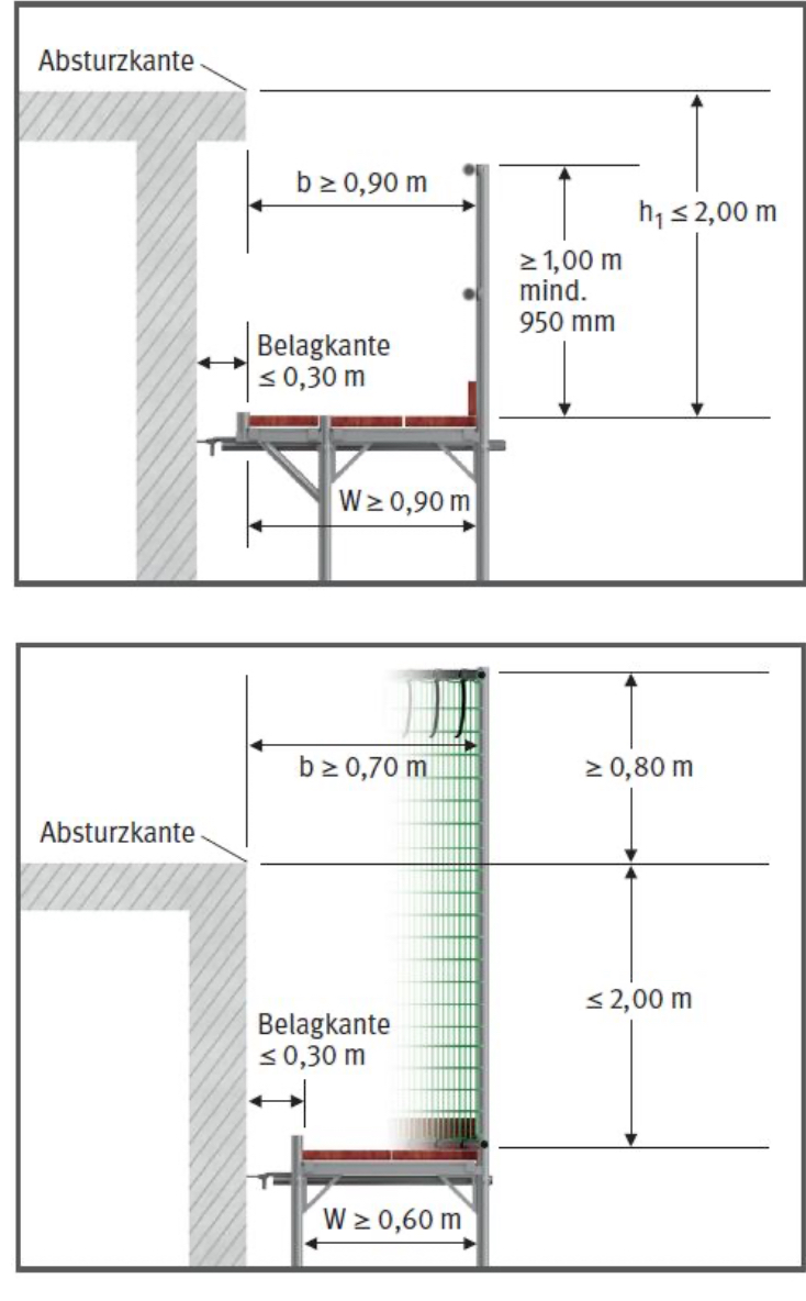

    hallo zusammen und gleich mal ein frohes neues jahr an alle!
    ich benötige bitte hilfe bei der beantwortung folgender frage im zuge meines sigeko-kurses:
    "Markieren Sie die richtige(n) Aussage(n) zu Fanggerüsten:
    1. Abstand Gerüstbelag zu Bauwerk maximal 25 cm
    2. Abstand Gerüstbelag zu Bauwerk maximal 50 cm
    3. Gerüstbreite mindestens 60 cm
    4. Absturzhöhe maximal 1,0 m
    5. Gerüstbreite mindestens 90 cm"
    da ich diese frage bereits schon falsch beantwortet habe, wollte ich nun mal nachfragen, ob mir jemand da kurz weiterhelfen kann, da ich sonst gezwungen bin, die dortige stelle bei falscher antwort zu kontaktieren...
    meiner meinung nach ist die frage etwas blöd gestellt; ob jetzt allgemein die fanggerüste betrachtet werden oder fanggerüste mit schutzwand.
    wenn ich nur nach dem fanggerüst an sich gehe, sollte ja nur die 5 und (vllt.) die 1 (abstand gerüstbelag zu bauwerk im ungünstigsten (!) fall kleiner gleich 30 cm) korrekt sein.
    wenn mir da kurz einer behilflich sein könnte, wäre ich euch sehr dankbar.

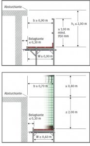

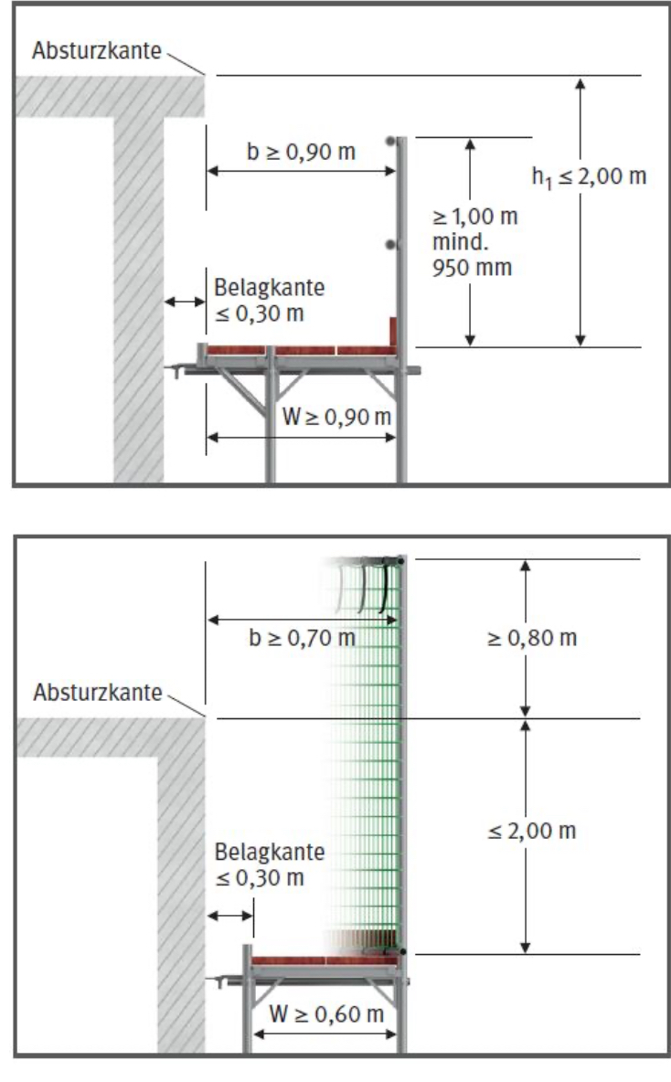

    Lad Dir mal die Bausteine App der BG-Bau runter. Da kannst Du unter Fanggerüste nachschauen.
    Abstand max. 30cm
    Breitenklasse 60cm mit Fangschutz, sonst 90cm
    Da hier aber nicht nach Fanggerüst mit Fangschutz gefragt ist und alle anderen Werte nicht stimmen, würde ich nur Antwort 5 ankreuzen.
