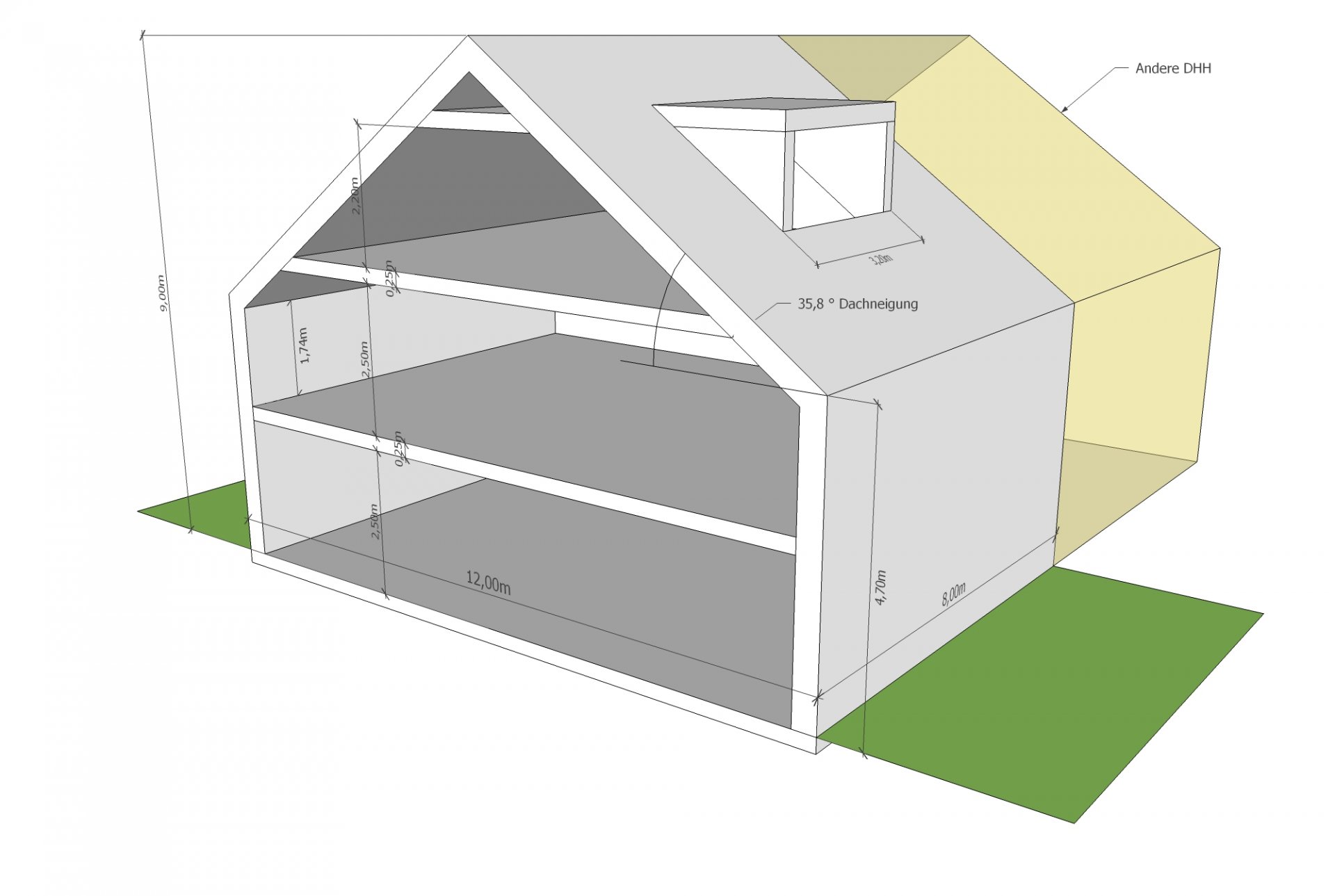

    Die Außenwand darf höchsten 4,70 betragen. Du erreichst die Vollgesvhossigkeit dann wohl (kann man genau berechnen) mit der hohen Dachneigung (40), bis Du auf 9 Meter kommst.
    Zum Keller bzw ELW: um eine Wohnung zu erstellen, gehören Auflagen.
    2.Rettungsweg, genug Lüftung, genug Licht, ausreichende Deckenhöhe.
    Das, was Du bauen willst, wird so wohl nicht den Forderungen standhalten. Auch wenn die Schwiegereltern Maulwürfe wären oder Du etwas möchtest oder nicht möchtest. Das wird und bleibt ein Keller, wenn Du nicht für Aussparungen vor richtigen Fenstern sorgen kannst, die genug „Größe“ haben, damit in den Räumen genug Licht reinkommt. Zumindest für Aufenthaltsräume gilt dieses (Wohn- und Schlafräume)
    jucruzlo gefällt das.

  6. #6 Stadtbaumeister, 12.02.2020
    Stadtbaumeister
    Stadtbaumeister
    15.08.2019
    343
    121
    Bauassessor
    So z.B. (siehe Anhang)
    Aber für die traufseitigen Fenster im OG echt blöd. Kann man auch unterhalb der festgesetzten Geländeoberfläche bauen?

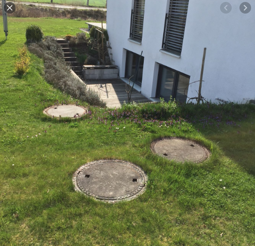

    Das mit dem unterhalb bauen weiß ich leider nicht - bzw konnte ich selbst jetzt nichts zu rauslesen. Ich lad den Bebauungsplan grad mal hier hoch.
    außerdem haben wir ganz illegal eine neue Zusatzinfo beschaffen können :-D :
    In der Straße steht bereits ein Haus in WA2 und von außen sehen die Wände auch sehr tief aus. Wir waren gestern mal im Rohbau drin und die Schrägen im OG fangen ca. bei 1,90 an. Wie er das gemacht hat weiß ich jetzt natürlich nicht :-D
    Das Haus sieht insgesamt auch sehr toll aus. Er hat große bodentiefe Gauben im OG mit eingebaut. Sind die immer erlaubt? Ich würd jetzt mal denken das wir das auch so machen dürften - oder?

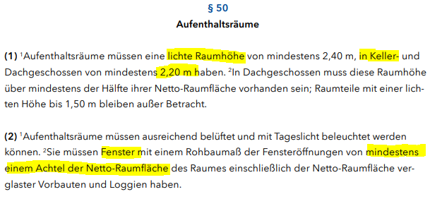

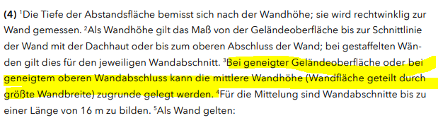

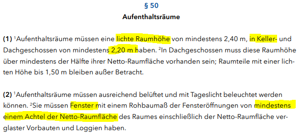

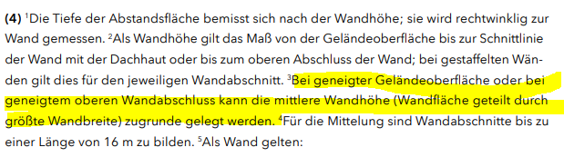

    Also Erstmal wird die Wandhöhe nach der Hessischen Bauordnung im Mittel gemessen. Fällt den das Gelände in irgend eine Richtung hab? Laut BPlan wird als Geländehöhe die Straßenhöhe in der Grundstücksmitte angenommen. Dein Haus darf also nur 4,70 über die Straßenhöhe im mittel nicht überschreiten. Wenn das Grundstück etwas Gefälle hat, könnte es sich ergeben, dass man an einer Seite oder Ecke des Hauses den Keller Ausreichend belichten kann.
    damit man im Keller wohnen kann, muss es ein Aufenthaltsraum sein, der nach HBO so definiert ist:

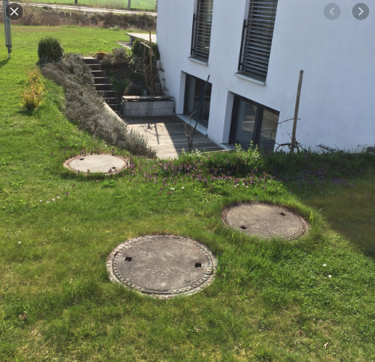

    Außerdem könnte man zur Belichtung einen Tiefhof für den Keller machen. Könnte zum beispiel so aussehen.
    Ob und wie das genehmigt wird, ist immer etwas kompliziert, auf jeden Fall muss es untergeordnet sein, also deutlich weniger als die Hälfte der Wandlänge beanspruchen. Da Vollgeschosse per §2 Nr. 5 nur oberirdische sind, muss man also nicht befürchten, dass das Kellergeschoss zum Vollgeschoss wird.
    Davon ganz abgesehen, hat im Keller wohnen auch nachteile. Woran viele nicht denken, ist beispielsweise die Lüftung im Sommer. Die Wände sind zwar schön kühl im Sommer, wenn man aber die warme Sommerluft rein lässt, bildet sich manchmal Kondensat an den kühlen Wänden, und es kann sich Schimmel bilden. Zudem ist ein Keller immer nur über die Treppe zu erreichen, für ältere Menschen beschwerlich werden kann. Zudem ist der Ausblick, die Belichtung, und durch den Sommer eingeschränkte Belüftung auch nicht gerade sehr wohnlich. Ein Schlafzimmer im Keller finde ich ok, eine ganze Wohnung hingegen fände ich schon an der Grenze. Und dann muss man natürlich wissen, ob man die Schwiegereltern immer im Haus haben möchte. Vielleicht ist das ja gar nicht so schlimm, wenn sich keine Wohnung direkt im gleichen Haus ausgeht, sondern eher in der Nachbarschaft.

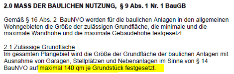

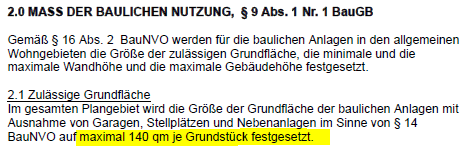

    hast du mal Klären können ob das aus dem Bebauungsplan:
    für Doppelhäuser, oder Doppelhaushälften gilt? Ich lesen den Bebauungsplan so, dass man auf ein Grundstück ein EFH oder ein Doppelhaus bauen darf. In beiden fällen darf das Haus nur 140 m² haben, das bedeutet, die Doppehaushälfte darf nur 70 m² haben. Wäre ich du, würde ich das Bauamt anrufen, und fragen. Woher kommt die einseitige Grenzbebauung? Hat der Nachbar schon ein Bauantrag gestellt? Wenn der nämlich ein Bauantrag für ein Einfamilienhaus gestellt hat, oder vor dir stellt, dann kannst du nicht mehr auf die grenzen bauen. Wer zu erst beantrag, bestimmt sozusagen die Grenzbebauung.

    ja also die Grundstücke sind ja nur 11 Meter breit daher wäre ein EFH prinzipiell nicht möglich. Also schon aber sehr seeeeehr sehr schmal. die Grundstücke werden ja alle gleichzeitig veräußert und sind als DHH angesetzt.
    Die 140m2 gelten auf jeden Fall für das Grundstück - Grundstücke sind definitiv alle getrennt und auch verschiedene Flugnummern etc.
