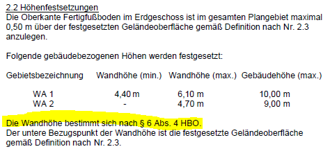

    Stimmt auch, aber im BPlan steht folgendes:
    Was für mich bedeutet, dass die Wandhöhe so gemessen wird wie in der HBO, damit da kein Interpretationsspielraum ist. Ob das klug war, kann ich nicht bewerten. Z.B. wenn die HBO sich ändert. (verhält sich das dann wie mit der BauNVO ? das immer der damalige Stand gilt? hm. )

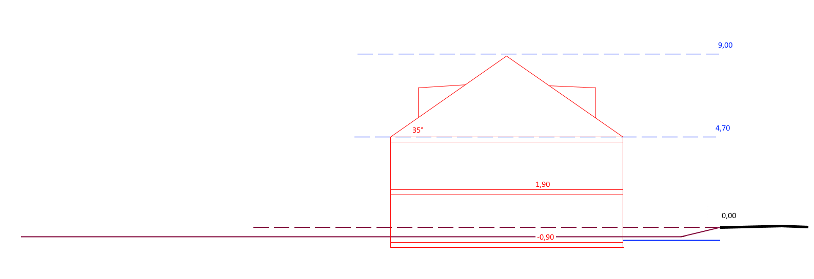

    Ich hab' mir den BPlan mal etwas genauer angesehen. Wenn Architekt und Vermesser schon rätseln müssen, was die Stadtplaner da wollen, ist doch was faul.
    Der Hinweis auf §6 HBO verwirrt mehr, als dass er hilft, da die Bezugspunkte im BPlan selber schon eindeutig definiert sind. Die Mittelung kommt laut HBO nur bei geneigter Geländeoberfläche (entfällt hier, weil ja auf eine festgesetzte Geländeoberfläche bezogen werden soll und nicht auf die natürliche) und / oder geneigtem oberen Wandabschluss ( wer will das schon) in Frage. Das Zwerchhaus des genehmigten (?) Nachbarhauses wäre also unzulässig.
    Bezugshöhe ist die westliche Straßenbegrenzungslinie des Hessenrings. Der BPlan enthält aber gar keine Straßenbegrenzungslinien - klarer Verstoß gegen das Bestimmtheitsgebot. Auch bedeutet GF nach PlanzV90, die als Rechtsgrundlage auf dem BPlan angegeben ist, Geschossfläche. Die Zeichenerklärung des BPlans definiert die PlanzV einfach mal um, und sagt, GF bedeutet jetzt Grundfläche. Oder ist vielleicht doch die Geschossfläche gemeint? Und warum ist hier eine absolute Zahl festgesetzt und keine relative GRZ? Ohne Festsetzung einer Mindestgrundstücksgröße, die hier ja nicht vorliegt, halte ich eine solche Festsetzung für fragwürdig. Dann noch die gestalterische Festsetzung mit dem Kniestock (1.3) - völlig rätselhaft. Wenn jemand Zeit und Lust hätte, könnte er IMHO den BPlan juristisch vernichten. Aber wer will das schon.
    Also nutzen wir die Lücken, z.B. die fehlende Mindesthöhe des EG-Fußbodens und fehlende Geschossigkeitsfestsetzungen. Wir buddeln das EG 90cm ein und bauen große Gauben ins DG und schon haben wir einen Dreigeschosser mit genügend Platz für die Einlieger.
    Muss nur noch der Doppelhausnachbar mitspielen.

    Lass' Deinen Planer auch mal was machen für sein Geld. Der hat hoffentlich mehr Erfahrung bezüglich der technischen Lösungen und deren Auswirkungen auf die lichte Geschosshöhe als ich.
    In meinem Schnitt bin ich von 2,50m lichter Höhe und 30cm Fußbodendicke ausgegangen. Wenn die erste Frage geklärt ist und dazu noch die Stärke des Dachaufbaus, muss Du ja nur noch die Deckenstärke anpassen und die waagerechten Linien so weit nach unten schieben, bis Du die 1,80m hast. Ich schätze mal, dass es bei etwa 20cm unter Straßenniveau landet. Die genaue Berechnung muss Dein Planer leisten, der im Idealfall mit den Variablen Hausbreite, Dachneigung, lichte Höhe, Bodenaufbau, Deckenaufbau, Dachaufbau so lange rechnet, bis das Optimum erreicht ist.
