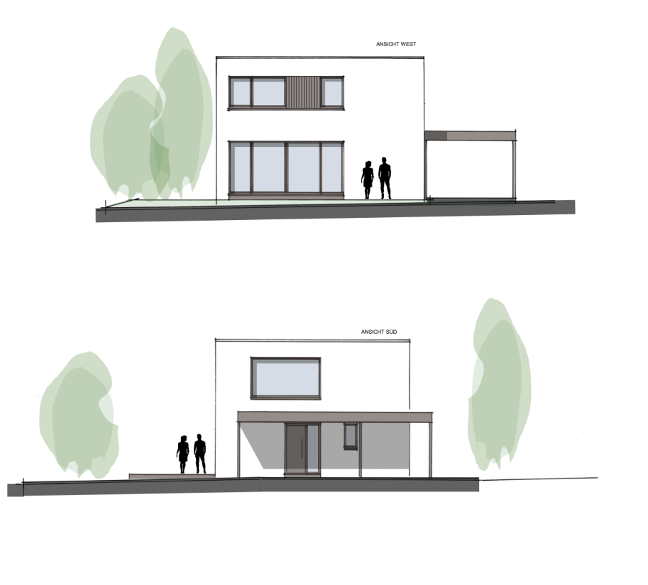

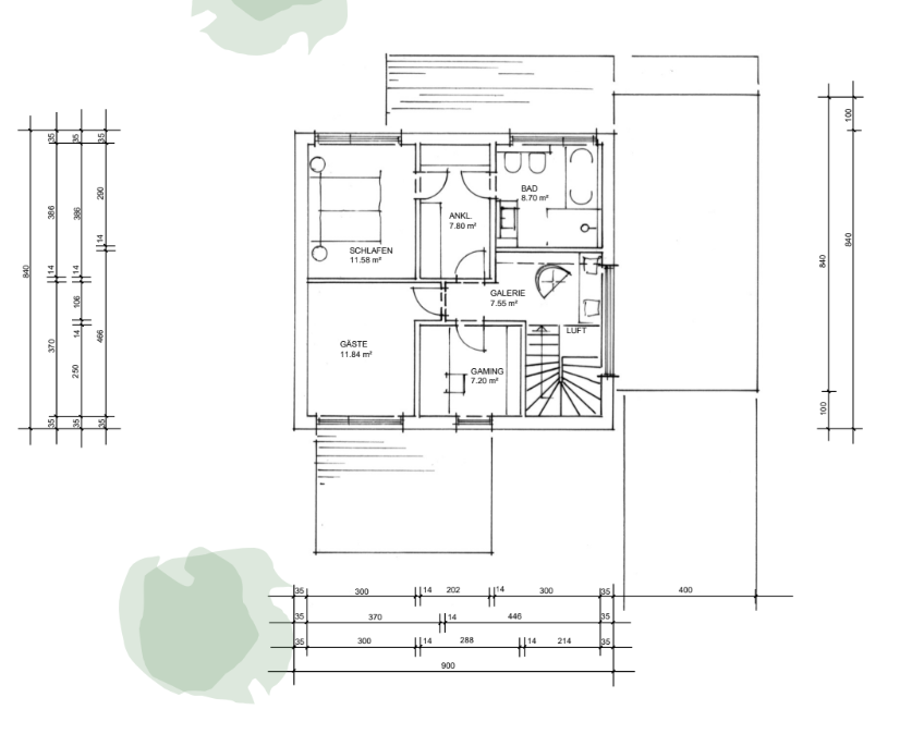

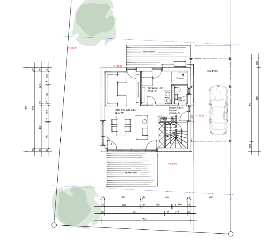

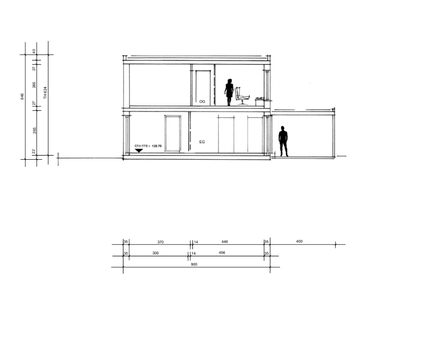

    So, hab soeben Zeichnungen von unseren ersten Archtiekt, mit denen wir dann zu den Fertighausbauern gegangen sind eingestellt + Bebauungsplan

    Hast du noch dein Grundstück? Soweit ich das sehe gilt die Einschränkung nur, wenn die Garage ausserhalb der für Garagen eingezeichneten Fläche liegt.

    Ein Carport soll hier wohl im Baufenster des Hauses stehen und ist in diesem grundsätzlich grenzprivilegiert bis zu einer gewissen meist von der LBO vorgegebenen maximalen Gesamtlänge der Grenzbebauung, 8m Länge und 4m Breite kämen in die Ecke des Grundstückes gestellt (also an beide Grenzen anstoßend) somit auf 12m Gesamtlänge, was insoweit im Rahmen bleiben dürfte. Allerdings wird mit dem Caravan eine mittlere Höhe von 3m an der Nachbargrenze wohl leicht tangiert oder gar überschritten werden. Der Bebauungsplan will vermutlich hauptsächlich Gartenhäuschen in ihrem Gesamtvolumen begrenzen. Den Stubentigern jenseits der Katzenklappe eine "Voliere" auf die Terrasse zu stellen, würde ich nicht mit Hasen- und Hühnerställen gleichsetzen. Hier ist es vermutlich in anderen Stadtteilen bereits zur Störung des Nachbarfriedens gekommen, weil Gewohnheiten von Spätaussiedlern mit denjenigen der Eingeborenen kollidierten. Eine Anfeindung Eurer hierzulande üblichen Haustierhaltung sehe ich darin nicht. Sory, daß ich hier in meiner offenen pro bono Sprechstunde nicht auch noch Bebauungspläne en Detail durchlesen kann, das ist im Zweifel aber auch eher eine Anwaltsaufgabe.

    Doch ein Grundstück besitzen wir bereits. Und so haben wir es eben auch gelesen, bloß der eine besagte Architekt meinte, dass wir dies so verkehrt lesen würden. Und wenn jeder zweite etwas anderes darunter versteht, wird dies echt schwierig, welcher denn nun recht hat?!?
    Carport selbst wird eine Höhe von ca 2,50m ungefähr haben, da kommen wir locker mit unseren Wohnwagen drunter nach hinten in den Garten, ich glaube nicht mal 2m hat er in der Höhe. Wirklich nur ein Miniteil. Desweitern soviel wir wissen, müssen wir die 3m nur zu der Nachbarsgrenze (von vorne betrachtet) links zum Nachbarn einhalten und dies tun wir. Mit den Nachbarn rechts von uns hingegen teilen wir uns eine Zufahrt und somit steht hier Carport entweder an Garage oder Carport, je nachdem was der Nachbar baut.

    Ich meinte damit, ob du den grafischen Teil für dein Grundstück hast. Wo beispielsweise Baufenster eingezeichnet ist.

    Wenn damit gemeint ist, dass zusätzlich zum dargestellten Carport im EG-Grundriss ein weiterer Stellplatz außerhalb der überbaubaren Fläche geplant ist, dann hat der "neue" Architekt recht.
    Am besten zeigst Du mal den Lageplan vom ganzen Grundstück mit maßstäblicher und lagerichtiger Eintragung aller zur Zeit gewünschten Gebäude und Gebäudeteile. Und dann beschreibst Du, was genau der "neue" Architekt aus welchem Grund für unzulässig hält.
    Eine Garage, ein Carport oder ein Stellplatz ist keine Nebenanlage im Sinne des §14 BauNVO.
    Meines Erachtens ja. Die Begründung im BPlan ist allerdings sehr schwach und ich bezweifle, dass diese Festsetzung einer juristischen Überprüfung standhielte.

    Bist Du sicher? Es gibt ja die kleinen Eribas mit ihren Hubdächern, aber auch die sind knapp 2,30 hoch. Und ein Carport nennt erst einmal zur Planung die äußeren Maße, nicht die inneren zur Durchfahrt.

    Aber was ich noch viel faszinierender auf deinem Plan ist: DU HAST EIN VERDAMMTES GAMING-ZIMMER GEPLANT!!!!:respekt
    Da könnte ich echt neidisch werden!:cry

    In anderen Plänen steht da "Büro", "Studio", "Handarbeiten" oder "Hobbyraum". Er ist nur ehrlich.

    Ziemlich sicher, der M22 Minatouring ist grade einmal 1,90m bis 2,15m hoch. Wir hatten uns den damals ausgesucht, da er uns legendlich zum schlafen dienem soll. Mittlerweile waren wir mit den auch schon in Schottland, England, Italien, Österreich und Niederlande. Und dass innerhalb von einen Jahr.
    Das Gamingzimmer gehört meinen Mann, ich hätte da lieber einen Hauswirtschaftsraum gehabt. Aber gut, somit bekomme ich oben im Flur meine Gallerie und mein Mann sein Gamingzimmer und gut ist.
    Geht leider nicht anders, da wir mittlerweile wirklich ein riesiges Sofa haben, wo wir beiden + 2 Katzen und ein Hund (Border Collie) Platz haben

    Ich vermisse den Planteil des BBP. Nach der Textfassung kannst den CP so bauen.
    Zeigen die blauen Linien in der GR Zeichnung das Baufeld?

    Ja genau, die blauen Linien sind das Baufeld, die hatte ich komplett vergessen. Der Plan wurde direkt von einen Architeket so gemacht.
