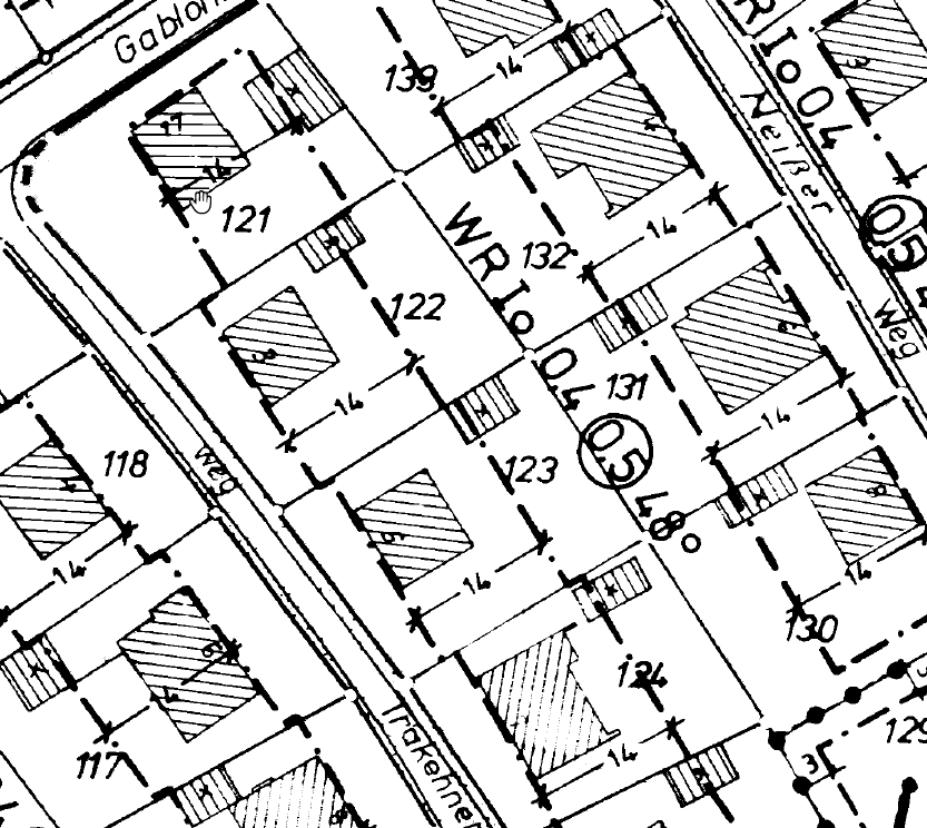

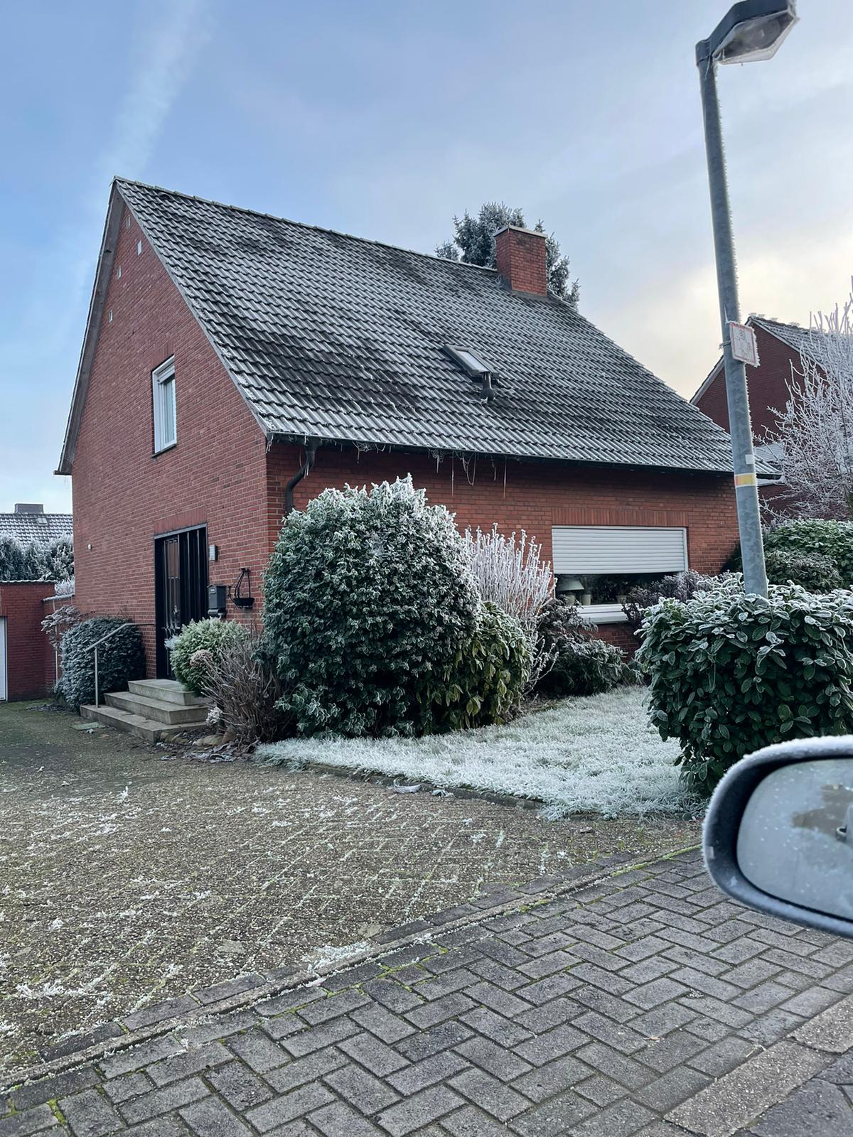

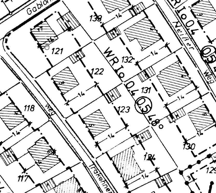

    wir haben ein Angebot für unser Traumgrundstück vorliegen. Das Haus auf dem Grundstück muss abgerissen werden.
    Leider schränkt der B-Plan uns extrem ein. Eingeschossig und eine DN von 48 Grad ist schon Wahnsinn.
    Kann man den Plan irgendwie umgehen, wenn man eig moderner bauen möchte?
    Staffelgeschoss mit Satteldach oder Ähnliches. Habt ihr eine Idee?
    Bebauungsplan findet ihr anbei!
    Grundstück Trakehner Weg 5

    schaut mal in der Nachbarschaft, ob es jemand anders gemacht hat.
    Bei so alten Bebauungsplänen werden schonmal Ausnahmen erlaubt. Am besten mal im örtlichen Bauamt anrufen und fragen, was denn gehen würde.....

    Eine Ausnahmeregelung oder so, das glaube ich nicht. Mit einer GRZ von 0,4 ist ja schon viel gemacht, dass dort eine 4-5-köpfige Familie eine ordentliche Wohnfläche hinbekommt. Da geht es nicht nach (Eurem) pers. Geschmack, sondern eines einheitlichen Straßenverlaufs.

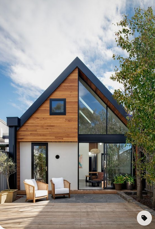

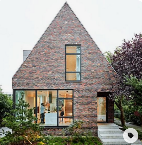

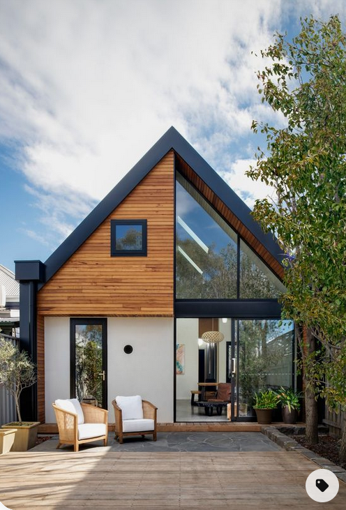

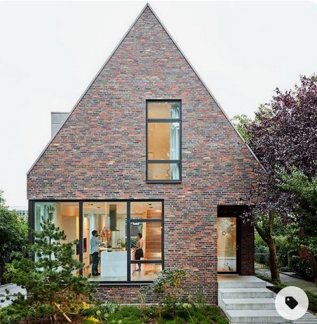

    Schau mal, was man mit steilen Dachneigungen machen kann. Das sind zwar keine Stadtvillen, aber eben modern
    Quelle: Pinterest Bildschirmfoto 2022-01-19 um 20.55.42.png Bildschirmfoto 2022-01-19 um 20.57.26.png

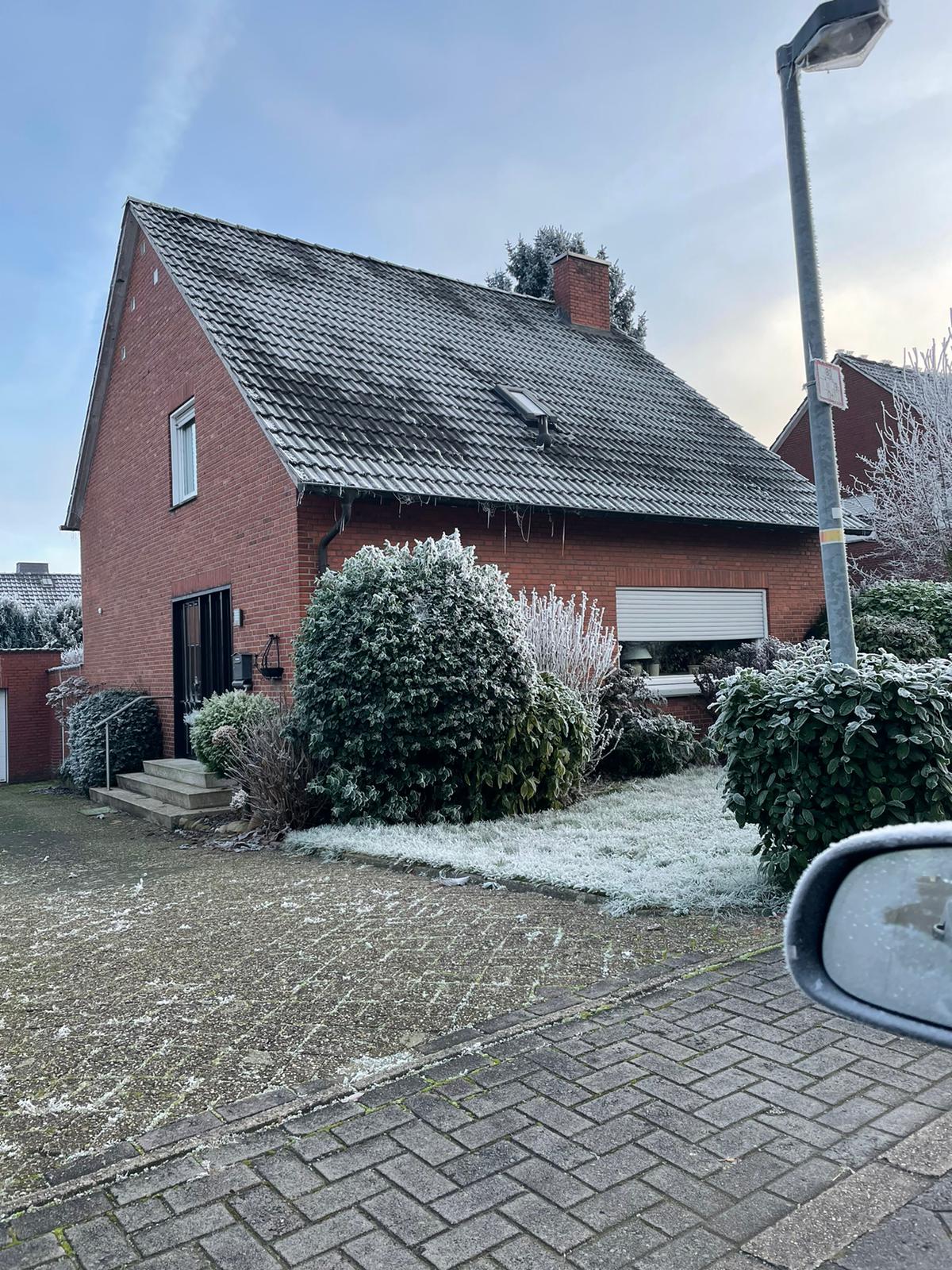

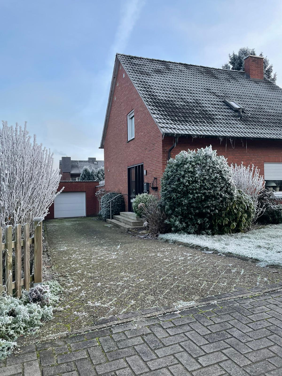

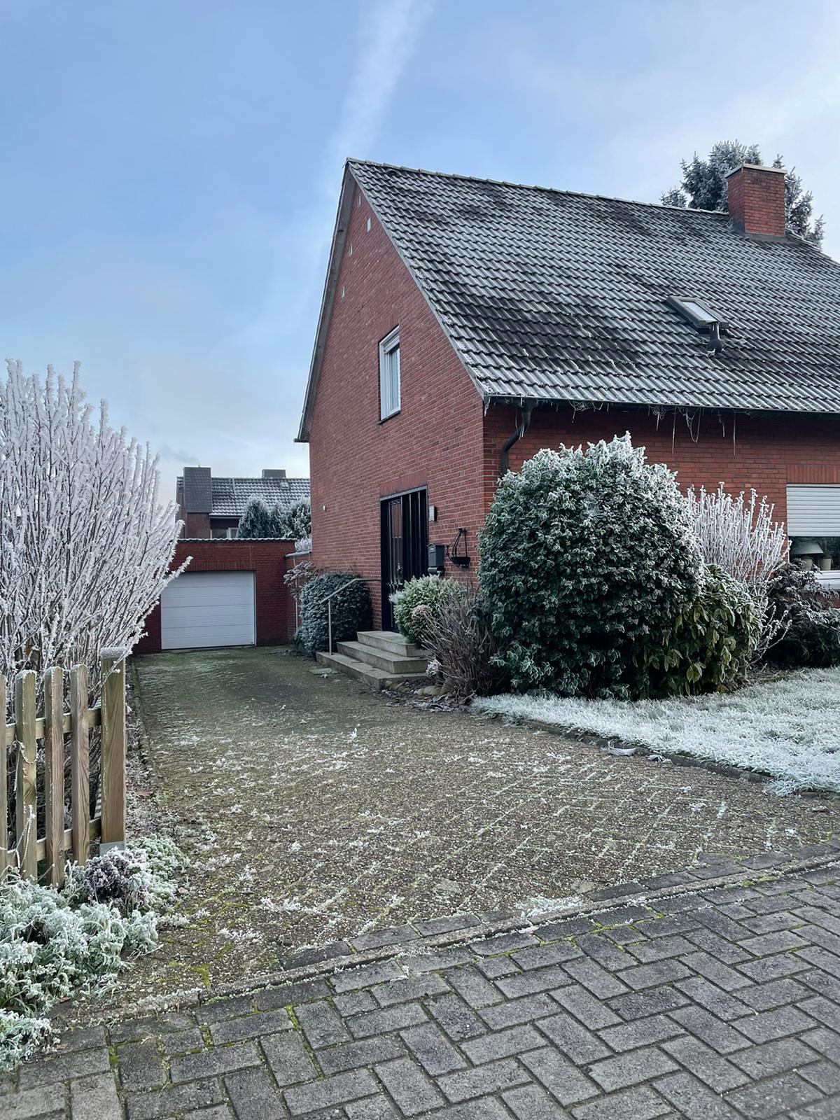

    Das aktuelle Haus hat 105 m2. Das ist für uns deutlich zu klein, wir peilen eher 160 - 180 m2 an.
    Aktuell sieht das Haus so aus, siehe Anhang.
    Mit dem B-Plan wird das Haus jedoch immer so aussehen von der Form, oder? Natürlich geht es deutlich breiter und damit mehr Wohnfläche. Mein Problem ist eher die Eingeschossigkeit in Verbindung mit der vorgegebenen Dachneigung. Vielleicht habe ich auch zu wenig Fantasie.
    Der alte Plan war: Außenfassade erneuern (uns gefallen die Steine nicht), kernsanieren und einen Flachdachanbau. Jedoch würden die Kosten laut diversen Menschen min. auf Neubau-Niveau liegen, weshalb wir nun doch überlegen abzureißen.

    Bedeuten "Ausnahmen" in diesem Fall, dass der B-Plan geändert wird? Oder kann man die auch so bekommen?
    Die Änderungen der B-Pläne sind hier interaktiv einsehbar, sodass ich es sehen würde. Sind aber keine da. Es gibt aber auf jeden Fall Dächer in der Gegen, die nicht so steil sind!!!

    Schon alleine aus Klimaschutzgründen müsste es verboten sein, solch ein junges Haus abzureißen.
    Geht mal zum Architekten und lasst das umplanen.
    Oben zwei große Gauben drauf zum Beispiel, schon ist das Dachgeschoss nutzbar.

    Ist 1965 wirklich so jung? Also innen muss auf jeden Fall alles neu gemacht werden. Wir sind ja auch bereit, zu sanieren und anzubauen, das war ja auch unser erster Wunsch! Aber selbst dafür sind die Preise unfassbar. Nahezu kein Unterschied zum Neubau.

    Ich sehe wie Fabian auch einen schönen Giebel, vom EG bis ins Dach... da lässt sich natürlich was draus zaubern - Du musst nur einen Architekten machen lassen.

    Das Haus sieht wunderbar gepflegt aus von außen. Die schräge Dachform kann man zum Westen sicherlich mit einem hohen und weiten Giebel entzerren.
    ok, Dämmung und dann weiß verputzt, ein Fenster im Süden, Dachausbau für die Eltern, durch Giebel vergrößert...
