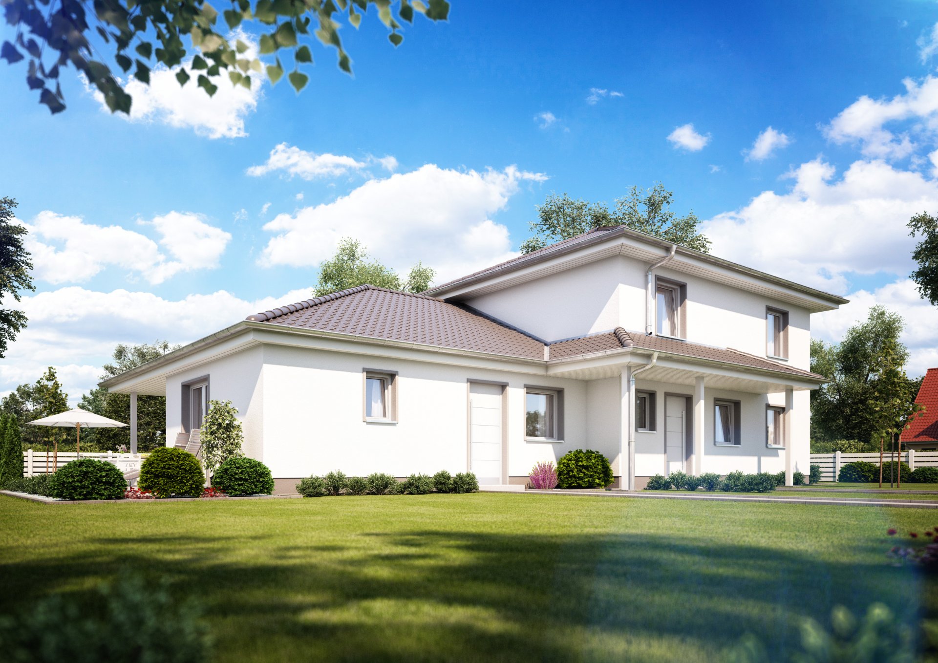

    Hallo, wollte eure Meinung gerne wissen.
    Im Bebauungsplan ist eingeschossige Bauweise erlaubt. (Schleswig-Holstein)
    Möchte gerne eine Stadtvilla mit Einliegerwohnung bauen. Zählt die Grundfläche von der Einlieger zum Haupthaus, wegen der 75% Regelung? Beispielfoto füge ich bei.

    Ja.

    Die Frage und Informationen sind etwas dünn, aber ich erkenne folgendes Problem: Eine eingeschossige Bauweise begrenzt für gewöhnlich auch die höhe der Traufe auf etwas um ca. 4 m. Das würde mit der Stadtvilla nicht zusammen gehen. Gibt es dazu angaben im Bebauungsplan?

    OK 9.0m,
    2 Wohneinheiten
    GRZ 0.35
    Könnte ich die Landesbauordnung SH damit umgehen?
    8) Vollgeschosse sind oberirdische Geschosse, wenn sie über mindestens drei Viertel ihrer Grundfläche eine Höhe von mindestens 2,30 m haben. Ein gegenüber mindestens einer Außenwand des Gebäudes zurückgesetztes oberstes Geschoss oder ein Geschoss mit mindestens einer geneigten Dachfläche ist ein Vollgeschoss, wenn es über mindestens drei Viertel der Grundfläche des darunter liegenden Geschosses eine Höhe von mindestens 2,30 m hat; die Höhe der Geschosse wird von der Oberkante des Fußbodens bis zur Oberkante des Fußbodens der darüber liegenden Decke, bei Geschossen mit Dachflächen bis zur Oberkante der Dachhaut gemessen.

    Nein. Dein Haus wäre ja nach LBO nur eingeschossig. Du umgehst also nichts. Außerdem ist die LBO unumgänglich.

    Wie viel Meter zum nächsten Grundstück muss ich beim Neubau beachten?
  12. Dimeto
    Dimeto
    22.07.2017
    1.349
    1.701
    Vermessungsingenieur
    NRW
    Da wir weder dein Projekt noch den BPlan kennen, ist die Frage hier nicht zu beantworten. Wenn Gesetzestexte nicht immer so schwer zu verstehen wären, könntest Du es selber anhand des §6 LBO herausfinden.
    Mal vom Musterfoto ausgehend und nicht mehr als zwei Wohneinheiten annehmend werden es wohl allseitig 3m sein.
