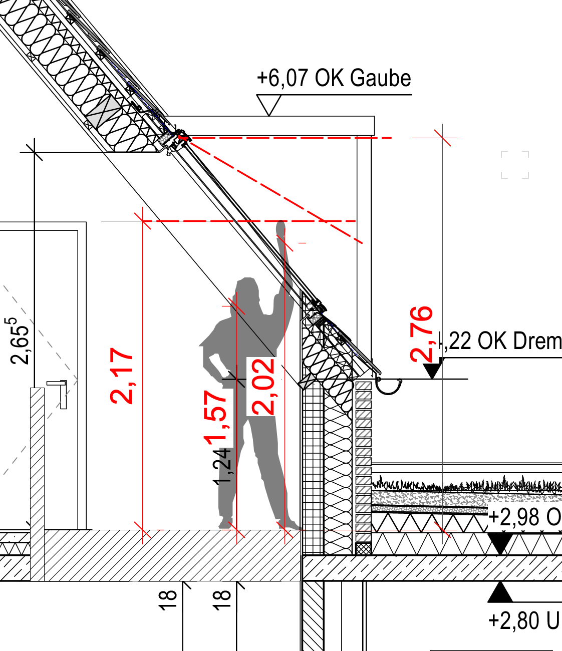

    Wie planen einen Neubau mit einem Flur und mehreren Dachfenster, der Kniestock ist allerdings bei 1m.
    Durch die Dachdicke von fast 50cm, und dem Fakt dass wir unterhalb der Fenster eine Dachstein Reihe haben wollen, ergibt sich damit eine Höhe der Glasleiste der Dachfenster von 157cm, siehe Anhang.
    Derzeit planen wir mit einem Fenster Maß von 78x160cm.
    Die Frage ist jetzt die der Ergonomie:
    -Klappfenster, (Roto Fenster mit Griff unten, Velux mit Griff oben),
    -oder Klapp-Schwing Fenster mit Griff (Roto Griff unten, Velux Griff unten und oben)
    Von der Funktionalität brauchen wir das Klapp-Schwing nicht, da das Fenster ja eh schon hoch montiert ist. Die Frage ist, welches besser zu bedienen ist. Griff oben sicher nur mit Hilfsstange, Griff unten könnte kleines lüften gut gehen, aber wenn es aufschwingt dann nur mit Tritt zu bewältigen.
    Wir haben eine KWL und müssn es nicht dauernd bedienen, aber man will es schon regelmäßig können.
    Danke für Tipps!

    Genau: Wie groß seit ihr?

    Meine Frau und ich sind beide 177cm, unsere Kinder deutlich kleiner :-)

    Klappfenster - sonst Geldverschwendung.
    Und Bedienung über Stange - wenn überhaupt. Unsere werden praktisch nur zum reinigen geöffnet..

    Du erzählst doch, dass es eine KWL gibt - wofür dann öffnen? Wie oft hörst Du nach Geräuschen (find das grad immer noch ein komisches Argument).
    Wenn Du davon nicht überzeugt bist, dann nimm doch die Schwingfenster...

    es giebt auch Elektro dachfenster die man mit Fernbedienung/Taster/App öffnen kann

    Unser Dachfenstergriff wird voraussichtlich auch nicht unter 165 cm über den Fussboden liegen (Dachneigung 40°).
    Wir sind 177 cm / 186 cm groß.

    Wir haben uns für die Velux schwingfenster entschieden.
    Dank kwl Nutzung keine regelmäßige Öffnung nötig.
    Wenn dann benutze ich eine Velux Stange um an dem oberen Griff zu kommen.
    Würde es wieder so machen, außer dass ich roto Fenster nehmen würde da ich ein Riesen tauwasser Problem mit den Velux hab.
