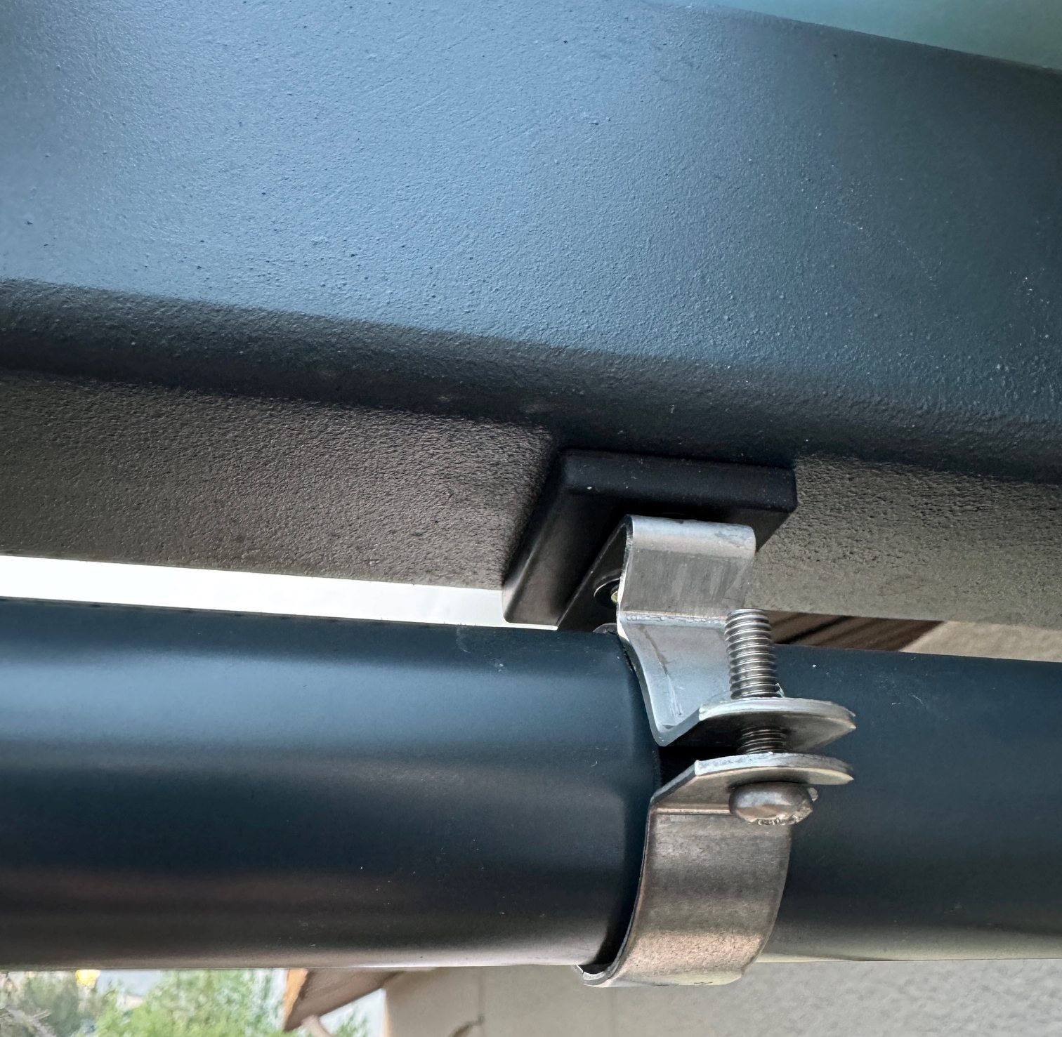

    Ich möchte Kabelschellen an einem pulverbeschichteten Träger befestigen.
    Es handelt sich um ein neues Vordach.
    Ich möchte sehr ungern in den Träger bohren.
    Kleben hält nicht; ich habe es mit verschiedenen Klebern versucht.
    An anderer Stelle habe ich (angefertigte U-Profile genutzt, die ich in gleicher Farbe habe lackieren lassen und dann von innen mit Gummi bezogen habe. Ich konnte die U-Profile dann einfach über den Träger stülpen.
    An 2 Stellen geht das nicht, weil da ein Glasdach press aufliegt und ich somit nichts über die U-Profile überstülpen kann.
    Gibt es da eventuell irgendwelche Klemmen, die vernünftig aussehen?

    Bei einer Stahlkonstruktion denke ich bei einem leichten "Kabelrohr" gerade an irgendwas mit diesen beeindruckenden Super-Magneten, bei Alu geht das natürlich nicht.
    Zur rein mech. Befestigung gibt es noch sog. "Trägerklammern" (einfach googeln)...

    Das mit den Magneten ist eine verdammt gute Idee! Danke! Ich bin vorhin mal zu dem Träger mit einem Magneten und das hält sehr ordentlich.
    Ich hatte jahrelang schraubbare Supermagneten rumliegen, aber irgendwann im letzten Sommer habe ich sie entsorgt...
    Ich habe nur noch etwas Bedenken wegen Kratzern auf der Pulverbeschichtung.
    An einer anderen Stelle wäre allerdings ein längeres Kabelrohr und da wären Trägerklemmen besser.
    Danach hatte ich schonmal gesucht, aber leider keine gefunden, die gescheit aussehen (Edelstahl oder schwarz) und für einen
    60mm Stahlträger geeignet wären (Vierkantträger, KEIN T-Träger...).
    Zur Vermeidung von Kratzern müssten die auch innen gummiert sein, oder ich müsste sie mit 1mm Gummi überziehen (Habe ich noch)

    Dann klebe doch einfach ein wenig Moosgummi o. Ä. unter den Magneten

    Es gibt gummierte Neodym Magnete für den Außenbereich.
    Ich habe jetzt mal 2 bestellt.

    Funktioniert! Danke nochmal für den Tip!!
