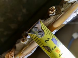

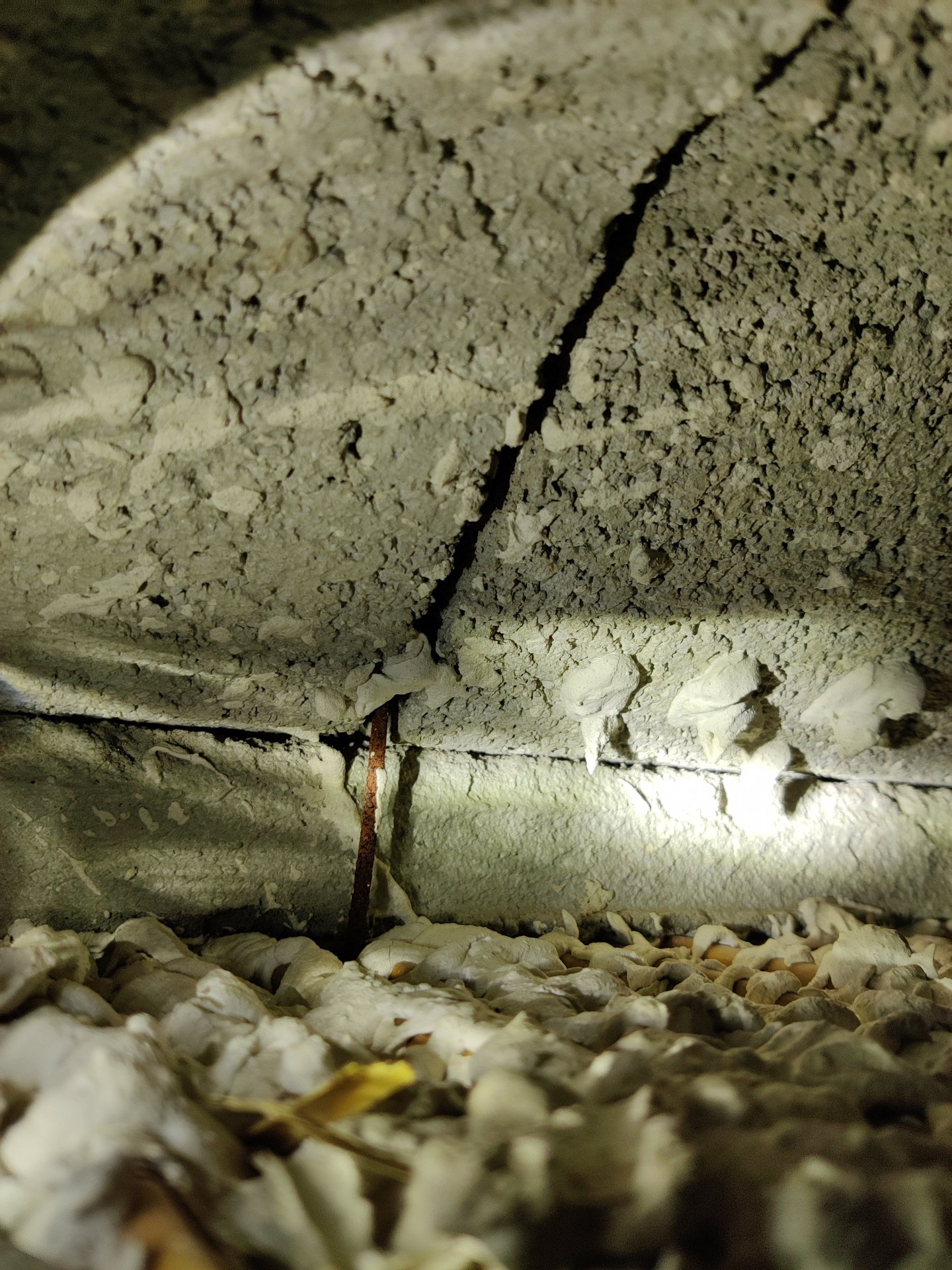

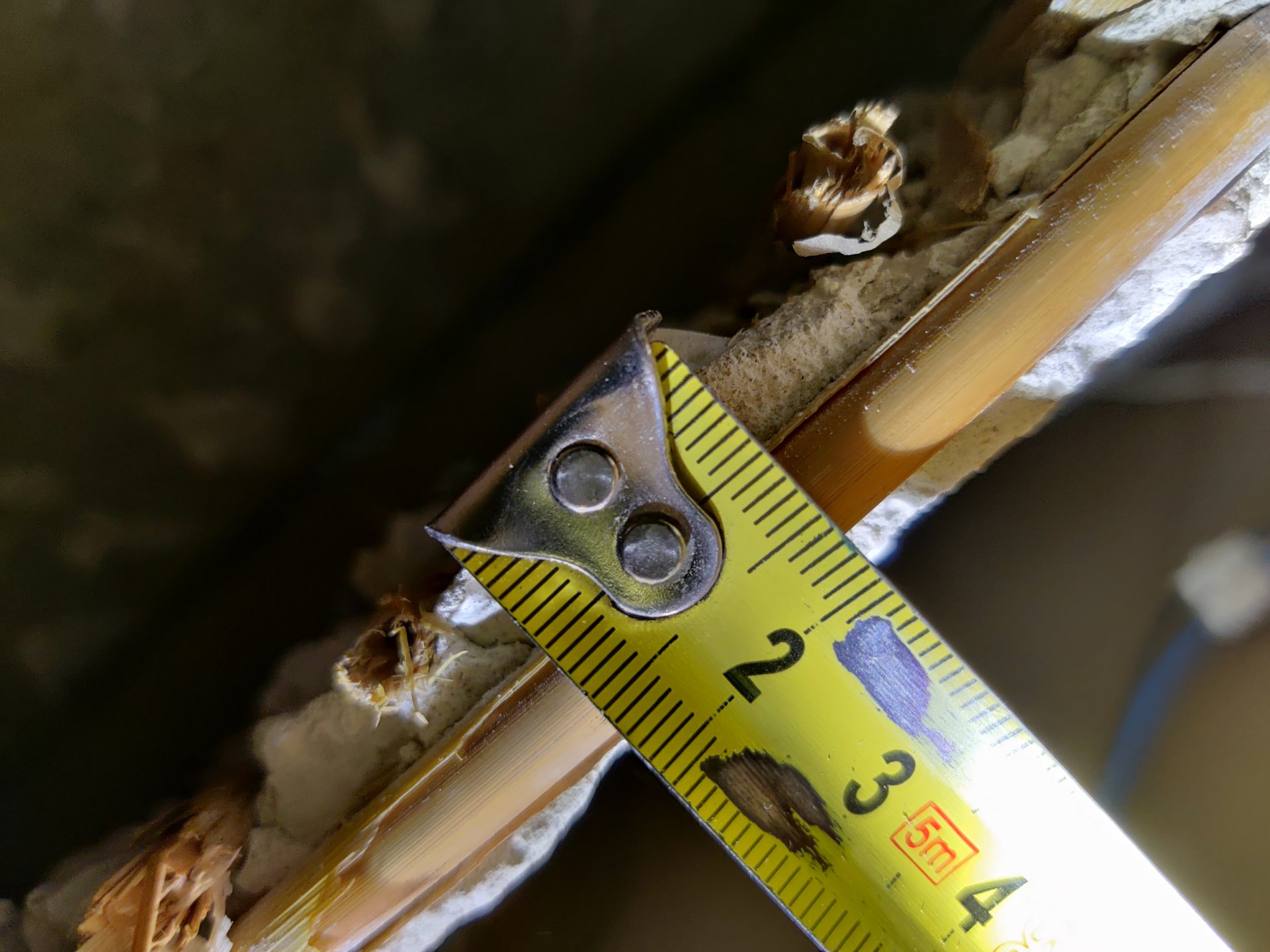

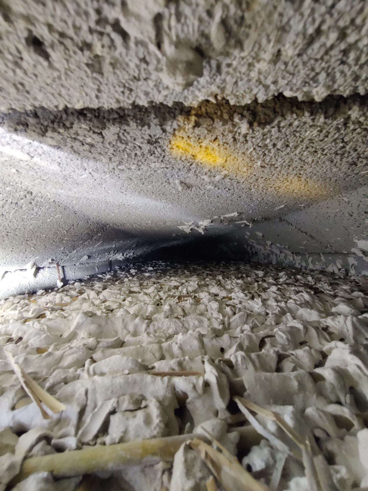

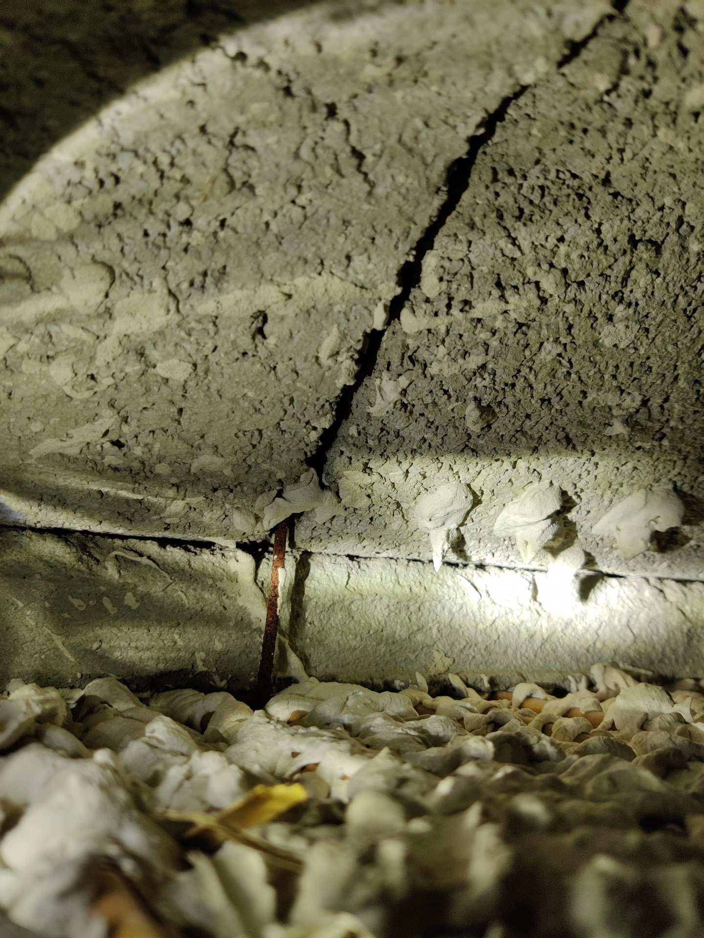

    Hallo liebes Forum!
    Ich plane derzeit die Renovierung meiner Wohnung und es sollen auch Wände entfernt und neue aufgestellt werden. Derzeit sind 7cm starke Lochziegelwände vorhanden. Die neuen sollen als Trockenbauwand erstellt werden.
    Nun bin ich nach Entfernen der abgehängten Decke im Vorzimmer auf ein Loch in der tatsächlichen Decke gestoßen, das mir einen Blick auf die weitere Deckenkonstruktion ermöglicht. Ich war doch überrascht hier eine Decke mit Schilfgewebe als Putzträger vorzufinden, das Haus ist immerhin Bj. 1965 (Wien). Was mir nun in Hinblick auf die neu zu erstellenden Trockenbauwände Sorgen bereitet ist die Befestigung der UW-Profile an der Decke. Wie man auf den Bildern erkennen kann sind die Hohlziegel nämlich auf der Unterseite nicht flach, sondern konkav, womit die direkte Befestigung in den Hohlziegeln wegfällt. In die Deckenträger sollte aus statischen Gründen wohl nicht gedübelt werden. Welche Möglichkeiten bleiben hier jetzt noch?
    Ich hatte bereits drei Baumeister für Kostenvoranschläge hier, da ich den Abriss und die Neuerstellung der Wände nicht selber machen will/kann. Leider hatte ich erst beim dritten Baumeister bereits die Zwischendecke entfernt. Ich habe ihm die Schilfmatten gezeigt aber er hat es nicht weiter kommentiert und ich hatte mir zu diesem Zeitpunkt noch keine Gedanken über diese Problematik gemacht und daher nicht explizit die Befestigung des Ständerwerks angesprochen.
    Mich würde nun die Meinung des Forums interessieren. Da ich nämlich Zargenlose Türen einbauen will sollte die Ständerwand schon ordentlich verankert sein damit keine Risse entstehen. Eine Befestigung nur an der Schilfdecke reicht hier (insbesondere auch für die UA-Profile) zumindest meinem Gefühl nach nicht aus. Aber vielleicht täusche ich mich ja... Jedenfalls bin ich für jede Einschätzung und auch für Vorschläge bzgl. Befestigung dankbar, auch damit ich das Thema mit den Professionisten besser diskutieren kann.

    Deckenbalken suchen und daran verschrauben, notfalls Hilfskonstruktion mit Latten montieren

    Welche Deckenbalken? Es gibt ja nur die Beton Deckenträger so wie ich das sehe...

    Löchlein in die Rohrmatten klopfen, Bretchen oder ein Sück Dachlatten reinschieben und mit dem Profil verschrauben, half schon bei vielen tausend m²

    Habe jetzt dem Baumeister die Bilder gezeigt und er meint er bohrt in die Betonträger (Also das wo die Hohlziegel aufliegen) und falls die Wand nicht direkt darunter ist macht er eine Auswechslung zwischen zwei Trägern. Ich habe Bauchweh wenn er die Träger anbohrt um ehrlich zu sein. Was ist eure Meinung?

    Wie wurden denn die Rohrmattendecke festgemacht?
