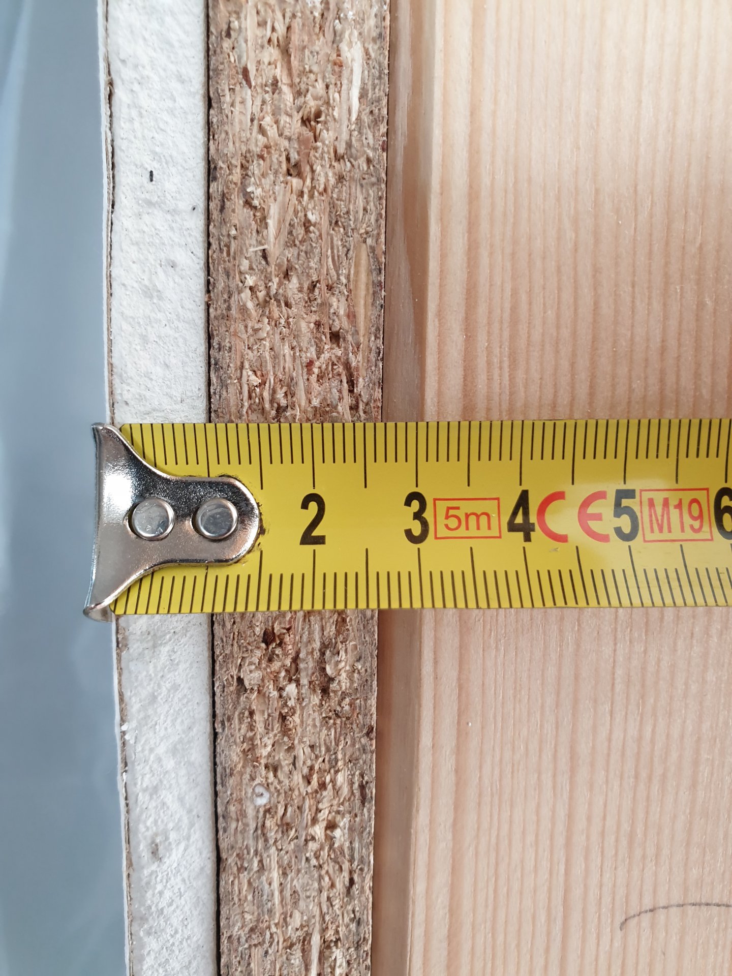

    Ich bin grad etwas ratlos, wie ich meinen Waschtisch mit Unterschrank (keine Füße) befestigt bekommen soll.

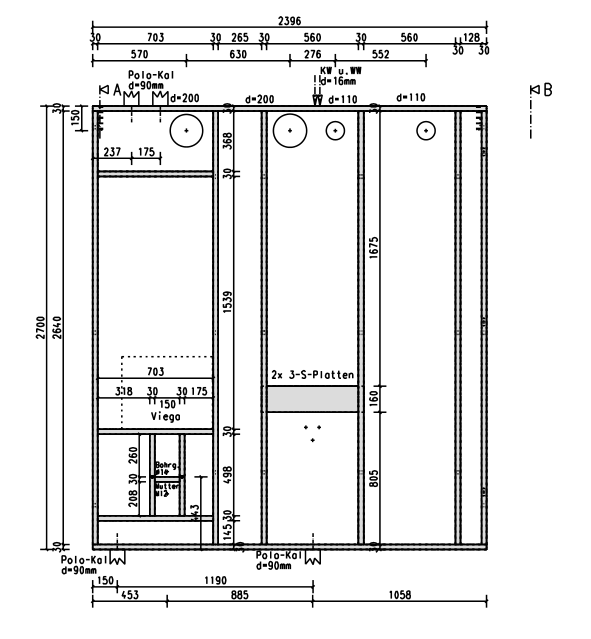

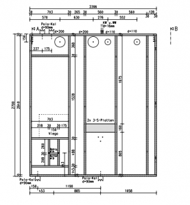

    Der Waschtisch ist 80 cm breit. Bei der Bemusterung hatten wir mit dem Bauunternehmen sogar 90 cm eingeplant. In der Installationswand wurde extra ein Befestigungsholz vorgesehen. Vor Montage des Tisches habe ich mir nochmal die Wand Pläne kommen lassen, um die genaue Position zu prüfen, bevor die Fliesen durchlöchert werden. Das Holz ist aber leider nur 56 cm lang ...

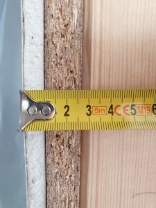

    Die Wand ist mit 16 mm Holzwerkstoffplatte und 9,5 mm Rigips beplankt. Ständerwerk aus Metall. Unten der Plan
    Irgendwer 'ne Idee, wie man das doch noch hin bekommt? Der Waschtisch hat die Aufhängungen an den Seitenwänden (innen). Waschbecken selbst würde dann mit Silikon auf den Tisch geklebt.

    Einer der Planer. Beschwerde ist raus, aber Wand aufreißen um das Holz zu ersetzen würd ich gern vermeiden.
    Gute Frage. Evtl. kann einer aufgrund des Bildes einschätzen?

    Sieht nach einer brauchbaren Idee aus. Die Gewindestangen sind aus der Installationswand?
    Alternativ könnte ich versuchen, ob ich mit dem Ständerwerk weiter komme. Detaillierte Pläne vom Wandaufbau hab ich ja jetzt ...

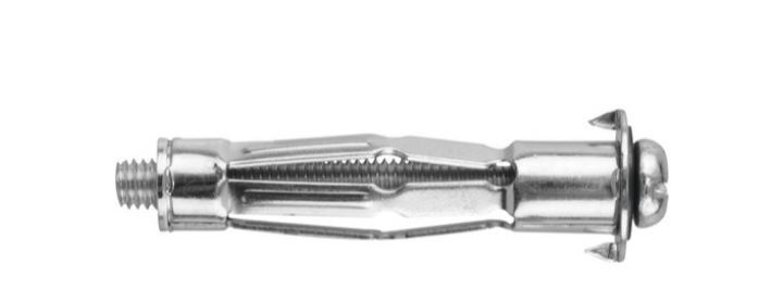

    Ok, Rückmeldung vom Fertighaushersteller: Nehmen Sie Hohlraumdübel W-HR M6.
    Was ist davon zu halten? Ich hab schon ähnliches an andere Stelle gesehen und die Dinger halten angeblich was.

    Das sind die einzigen Dübel denen ich in solchen Situationen vertraue.
    Mein WT-Unterschrank, 1m breit, mit aufliegendem Waschtisch hängt mit Dübeln an einer doppelt beplankten stinknormalen GK-Vorwand. Man kann ja nicht vor dem Beplanken alle eventuellen Hängepunkte festlegen. Die Küchenschränke hängen genauso.
    Zum Spannen der Dübel brauchts allerdings eine Zange.

    Naja das ist ein Hohlraum klappdübel
    Der hält schon ordentlich was.
    die von @Fred Astair gezeigte Variante mit dem verformbaren metalldübel ist auch super
    von Fischer gibts noch die Kippdübel die gehen auch bis M8 und mehr
    vom haushersteller kannst du gar nix erwarten wenn die Waschtische „Bauseits“ bzw eigenleistung sind
    du wirst ja nicht schriftlich eine Traverse über 3 Felder beauftragt haben oder ? Deshalb ist sie jetzt nur in einem.
    Alternativ den Waschtisch so bearbeiten dass du Rückwand aussägst, einen Holzbalken einziehst und mit den Seitenwänden innen verbindest, und dann diesen Holzbalken an die Traverse montieren

    Wir werden das Ding mit den M8 Kippdübeln an die Wand bringen. Wenn ich mich nicht mehr melde, gings schief.

    Ich würde noch einen Denkanstoss geben wollen.
    Kippdübel sind für deinen Fall schlecht geeignet.
    Ich denke das du eher eine M8 Aufnahme in der Wand benötigst oder einen Stehbolzen.
    Bei einem Kippdübel musst du die Gewindestange erst mit Mutter und Scheibe zum Stehbolzen "machen". Diesen kannst du dann nicht weiter reinschrauben und er guckt halt raus.

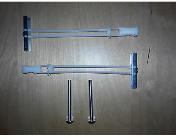

    Ich würde wie von Fred den Metalldübel nehmen (Zange notwendig und dicke der Wand wissen!)
    Oder sowas
    Da kannst du dann die M8 Schraube einfach reinschrauben. Ich liebe diese Dübel
