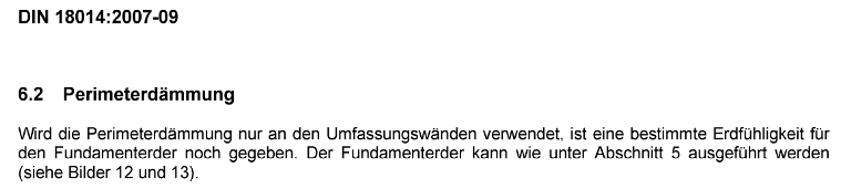

Diskutiere Beispieldiskussion im Mauerwerk Forum im Bereich Neubau; Außerdem haben wir keine Perimeterdämmung und keine Folie unter der Bodenplatte, von daher ist von unten die Erdberührung gegeben.

    WU-Beton ist Beton mit erhöhtem Wassereindringwiderstand-das ist bekannt.
    Die Bopla berührt zwar das Erdreich (hier eigentlich die Sauberkeitsschicht, die sicher -da kein WU-Beton- noch genug Feuchtigkeit enthält) und darauf dann die eigentliche Bopla aus WU-Beton. Nach ein paar Jahren beträgt die Eindringtiefe nur noch wenige Zentimeter, zu wenig für den Banderder der ja locker 4-6 Betonunterdeckung hat. Ist zwar sicher richtig, dass so eine WU-Bopla nicht völlig frei von Feuchtigkeit ist, aber um einen vernüftigen (niedrigen)Erdübergangswiderstand herzustellen reicht das nicht. Zum Glück misst das fast nie einer nach-aber dann kann man sich das Band gleich sparen.
    Und regelgerecht ist es sowieso nicht.

    Hi AndyAC,
    meinst Du die Bopla wird von unten wirklich trocken?
    Hast Du schon mal ein Fundament in 2 m Tiefe freigelegt?
    Zeig mir mal wo das steht!

    bisher hat mich der fundamenterder nicht besonders interessiert, weil
    • das macht der elektriker
    • und sowieso: not_my_job
    aber das scheint ja trotzdem ganz interessant zu sein, auch wenn man
    unelektrisch ist ;)
    wenn ich mir das bild 12 in fundamenterder.pdf anguck .. was seh ich?
    e. fundamenterder, der im fundament steckt. allseits min. 5cm betonüberdeckung.
    in der in bild 12 dargestellten bopl (mit unterseitiger abdichtung) würde
    der erder nicht funktionieren.
    ob aber der erder in einem fundament gegen erdreich oder in e. bopl gegen
    erdreich steckt .. is doch egal?

    das ist egal, wichtig wäre wenn die bodenplatte gedämmt wäre bzw. mit folie Isoliert (im elektriesche sinne) wäre.

    das ist nicht die ganze wahrheit, bei Ww kann mann wohl eine banderder in die bodenplatte einbauen. Die anschluß muß entweder wasserdicht herausgeführt werden oder über muß über höchste grundwasserstand rausgeführt werden.

    wer lesen kann, ist klar im Vorteil ;)

    @planfix: ja, ich kann lesen-offenbar im gegensatz zu Dir. In 6.2 die Du zitierst, ist von Perimeterdämmung die Rede- da wird von einer normalen Bopla ausgegangen. Bei Wannenkonstruktion s. Kap. 6.1 ist immer-egal ob mit oder ohne Dämmung- der Erder in der Sauberkeitsschicht oder im Arbeitsraum zu verlegen.
    @yilmaz: nein, kann man nicht. Die Ausführung des inneren Anschlusses (entweder wie Du richtig schreibst mit entsprechender druckwasserdichten Durchführung oder mit Verlegung über den höchsten Grundwasserstand) ist sowieso zwingend, hat aber nichts mit der elektrischen Funktionsfähigkeit des Erders an sich zu tun.
    @mls: in Bild 12 steckt der Erder NICHT in der Bopla sondern im Streifenfundament-dieses hat keine Abdichtung (nach unten) gegen das Erdreich und besteht nicht aus WU-Beton-daher kein Problem.
