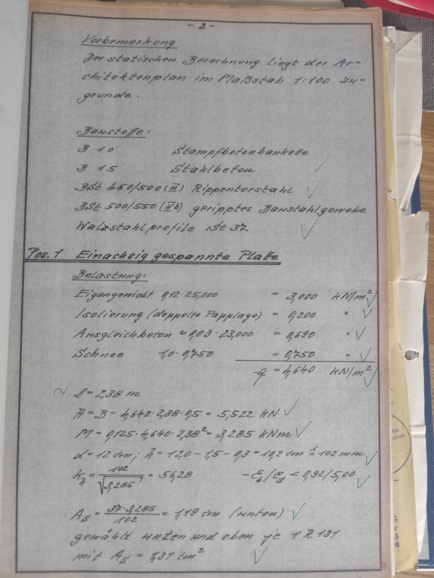

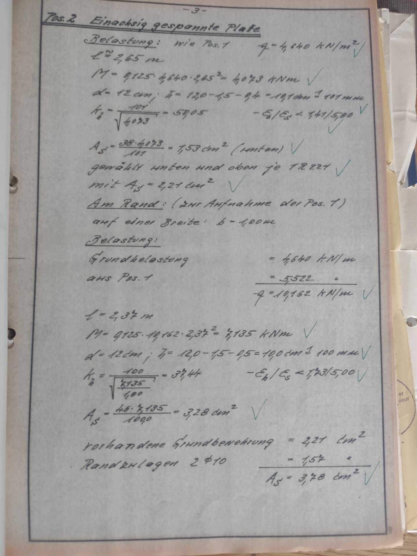

    Hallo : )
    Ich würde gerne Solarpanele auf meiner Garage anbringen.
    Die Panele sind etwa 2m x 1m.
    Jedes Panel wiegt mit Halterung ca. 25kg.
    Zusätzlich würde ich jedes Panel mit je 2 Randsteinen a 26Kg oder 4 Gehwegplatten a 18kg beschweren.
    Demnach liegen wir bei einer Belastung pro Panel irgendwo bei 80-100kg.
    Ich habe eine alte Statische Berechnung zum Garagenbau ende der 70er Jahre gefunden.
    Ich werde daraus nur leider nicht schlau und darum bin ich hier :lock
    Vielleicht kann mir einer von euch sagen, ob mein Vorhaben Durchführbar ist oder ich mir doch eine andere Lösung einfallen lassen muss.
    Vielen dank schon einmal.

    In der Berechnung steht Schneelast (0,75 kN/m²) das entspricht ca. 75 kg/m²
    Im Sommer, wenn kein Schnee auf dem Dach liegt kannst du diese Lastannahme also mit deinen Solarpaneelen voll ausschöpfen

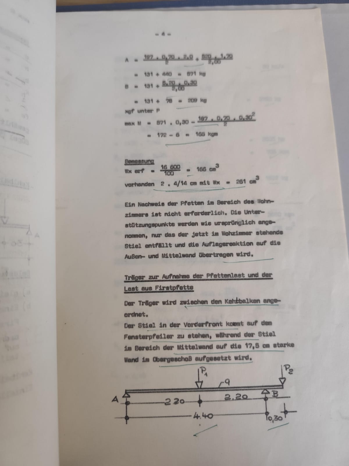

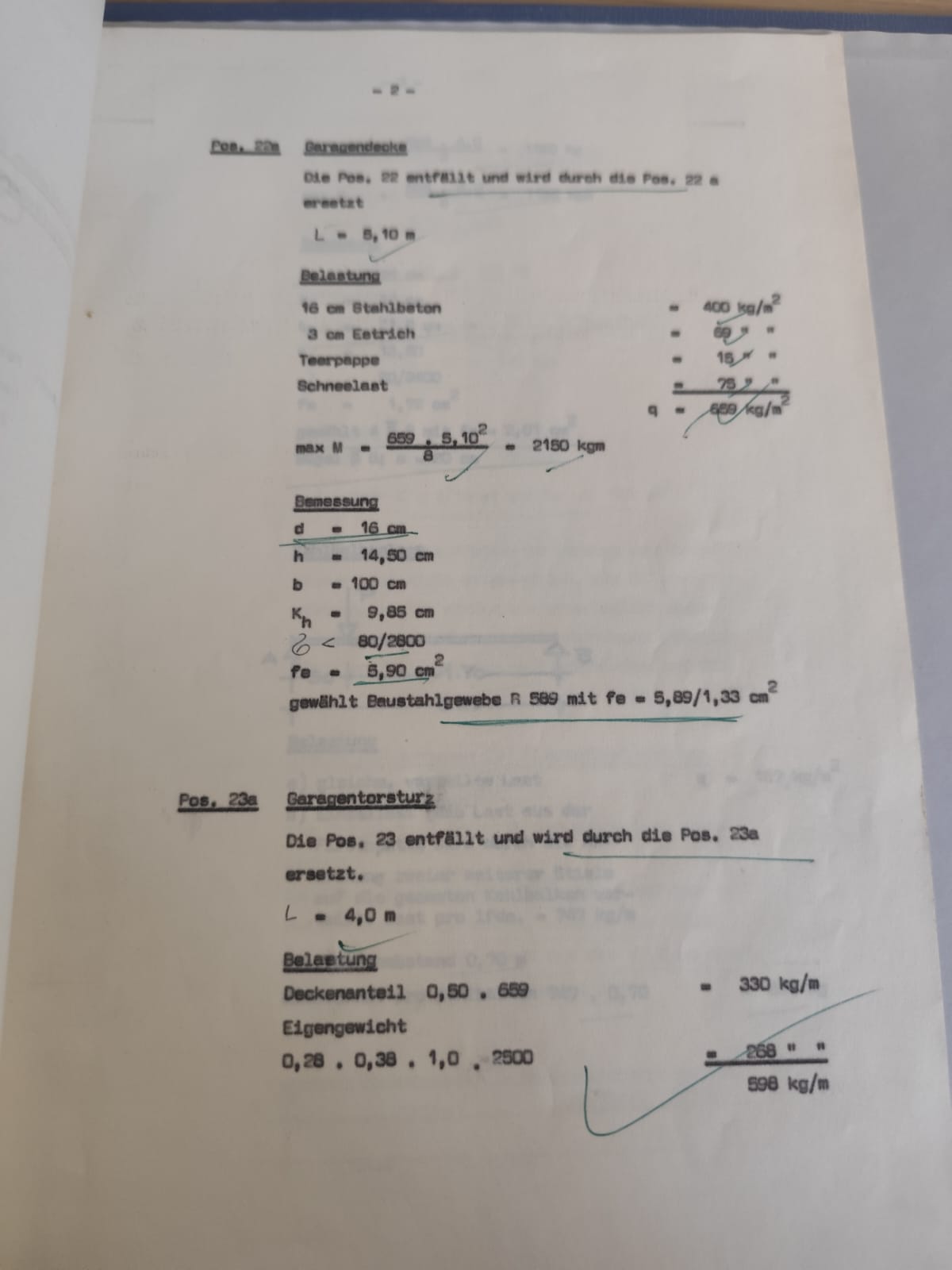

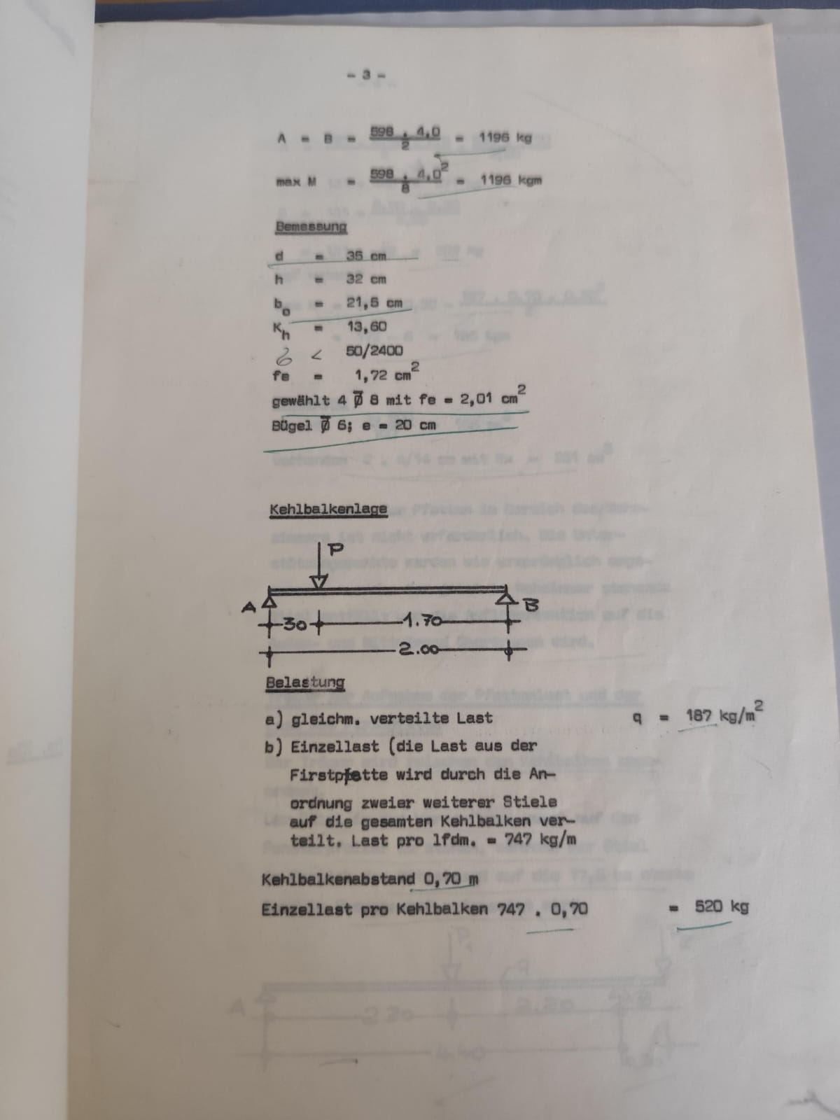

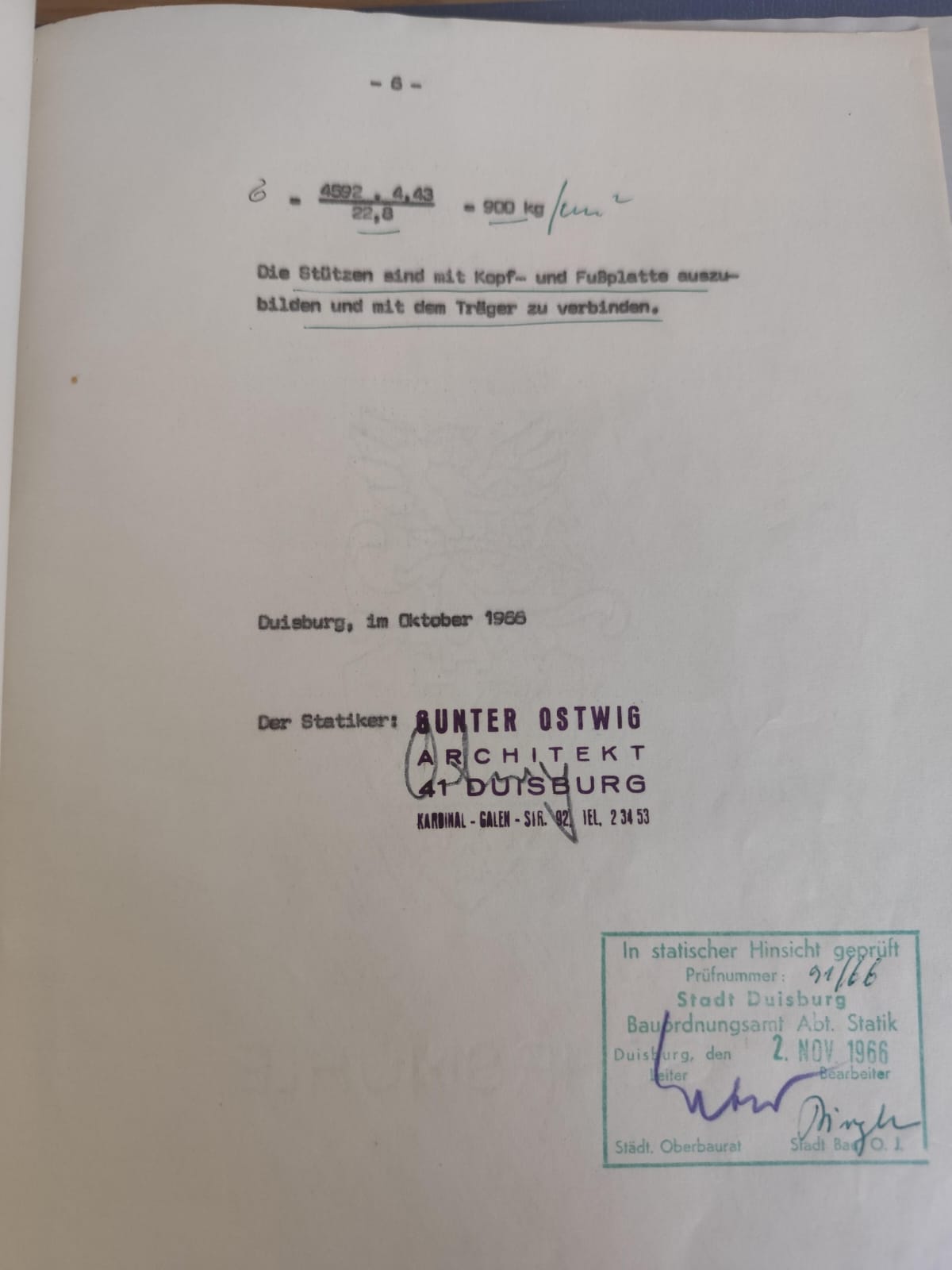

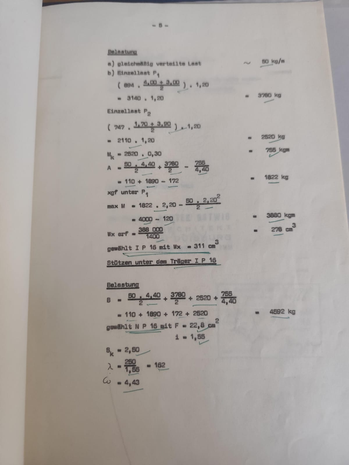

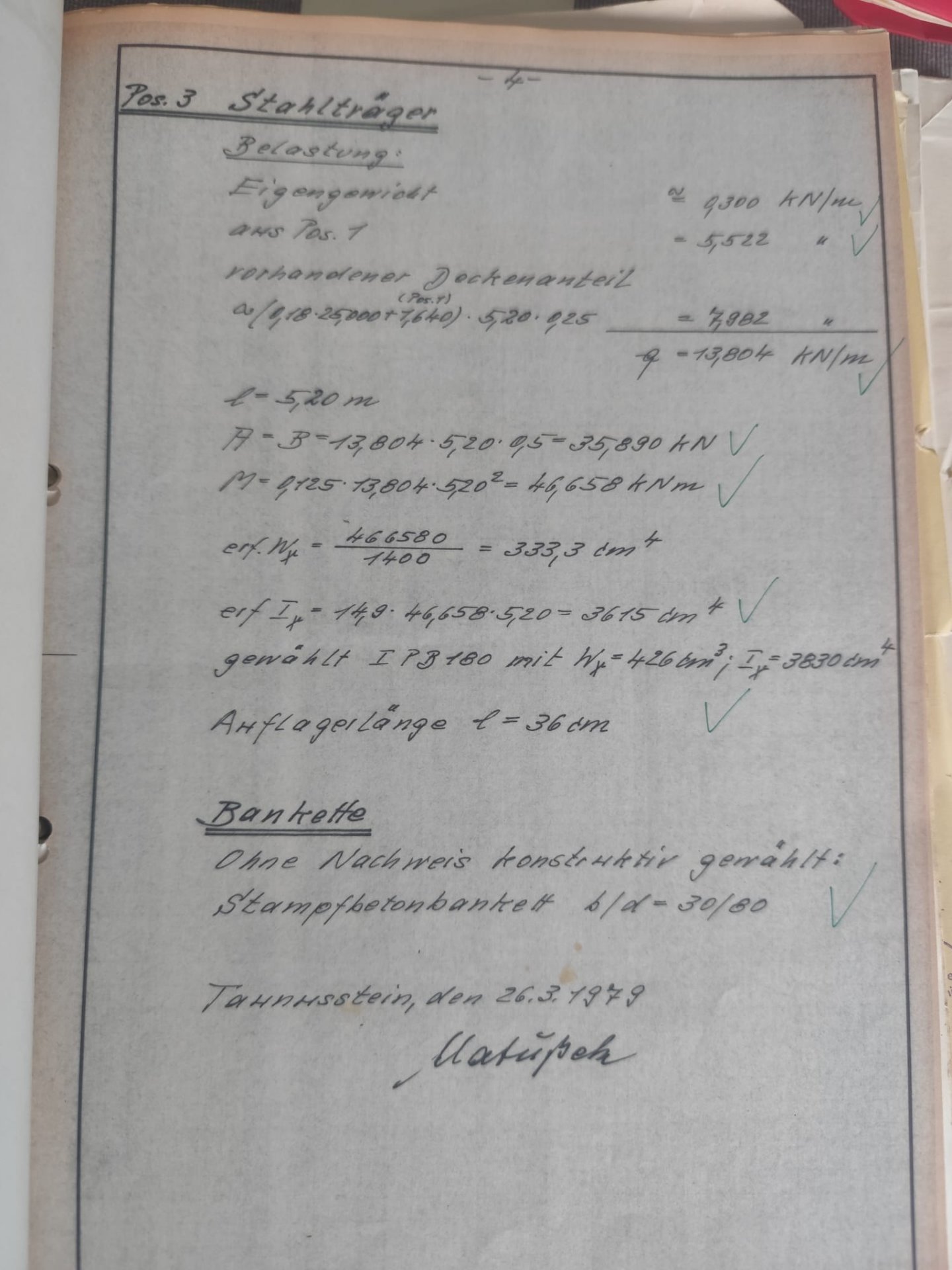

    ich muss mich wohl korrigieren.
    Ich habe weitere Dokumente gefunden und anscheinden handelt es sich bei den vorherigen Berechnungen um Berechnunungen für den späteren Anbau der Garage.
    Ich habe die Berechnung der Original-Garage gefunden.
    Ist für mich leider weiterhin komplettes chinesisch.
    Kann mir einer sagen, ob hierbei mehr zu erkennen ist?
