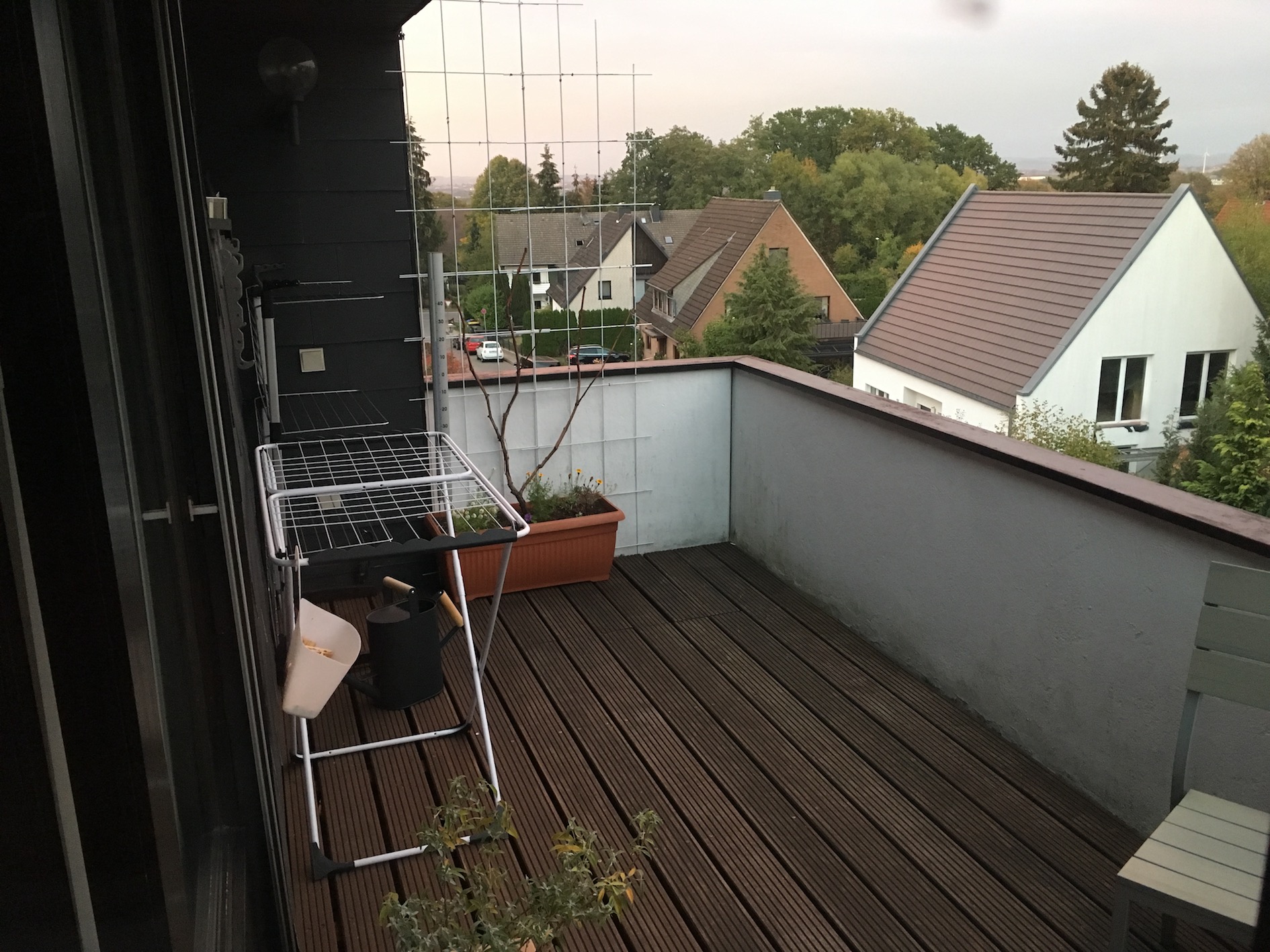

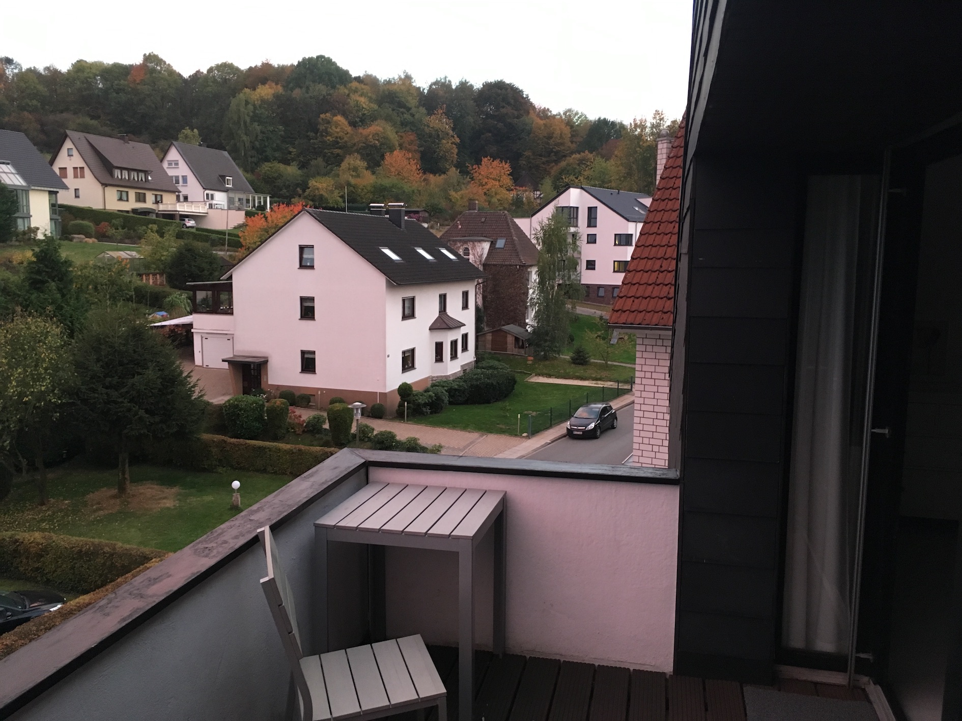

    Im Prinzip geht es darum, dass ich 700kg Holz auf meinem Balkon lagern möchte.

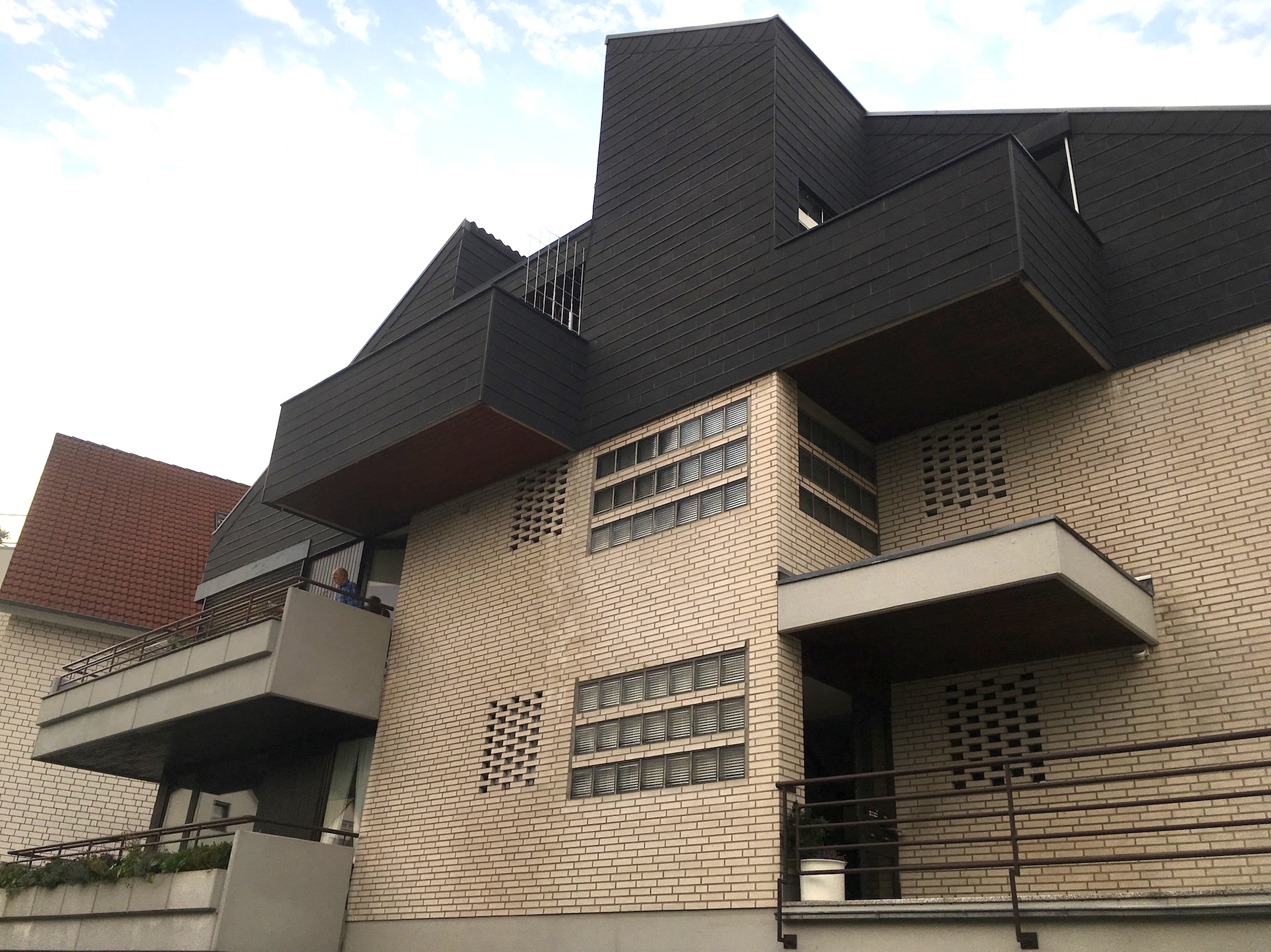

    Es ist links oben der mit Schieferplatten verkleidete Balkon, das Haus ist Bj. 1976 und in sehr solidem Zustand.
    Freitagender Balkon Innenfläche 4,20 x 2,20m = 9,24 m2
    das heißt < 10m2
    dann greift DIN 1055
    und eine Verkehrslast von 500 kg/m2
    das bedeutet 4,6t
    Das hoffe ich inzwischen verstanden zu haben.
    Was ich immer noch nicht weiß, ist ob das Gewicht des Betons selber, der den Balkon bildet, mitgerechnet wird.
    Wahrscheinlich Quatsch, denn der Balkon besteht aus
    Sockelplatte:
    Betonstärke = 0,25m
    Innenmaß = 9,24m2
    Volumen= 2,31m3
    Außenwände:
    Betonstärke = 0,12m
    Fläche = (2x0,85x2,20m)+(4,20x0,85m) = 3,74+3,57 = 7,31m2 = 0,88m3
    Gesamtvolumen 3,20 m3
    Gewicht von Beton pro m3 = um die 2t = 6,4t Eigengewicht.
    Ich gehe also davon aus, dass ich maximal 4,6t auf meinen Balkon stellen darf.
    Ich möchte ja aber keinen 50 cm hohen Pool auf dem Balkon installieren, sondern direkt an der 4,20m langen Außenseite Holz lagern.
    Das Holz auf die gesamte Breite in einer Höhe von 0,85m und einer Tiefe von 0,60m sauber gestapelt wiegt ca. 700kg.
    Die Belastung pro m2 übersteigt die 500 kg nicht (4,2x0,6m) = 2,5m2 / 700 = 280kg/m2
    Trotzdem ist mir mulmig bei den den gefühlten Hebelkräften.
    Herzlichen Dank schon mal für's Feedback!
    Beste Grüße,
    Hanns

    Diese Annahme mit 5 KN/m² ist viel zu positiv für dieses Errichtungjahr, selbst heute bemessen einige noch mit 4 KN/m², in Ihrem Fall liegt das vermutlich max bei 3 KN/m² ( Kombi 1,5 1,5), wenn keine Statik vorliegt ist das schwer zu sagen, Tragfähigkeit so zu attestieren geht schlecht - max 250 kg per qm mehr würde ich als dauernde ruhende Last nicht aufbringen, was ja ca ihren Erwartungen entspricht.
