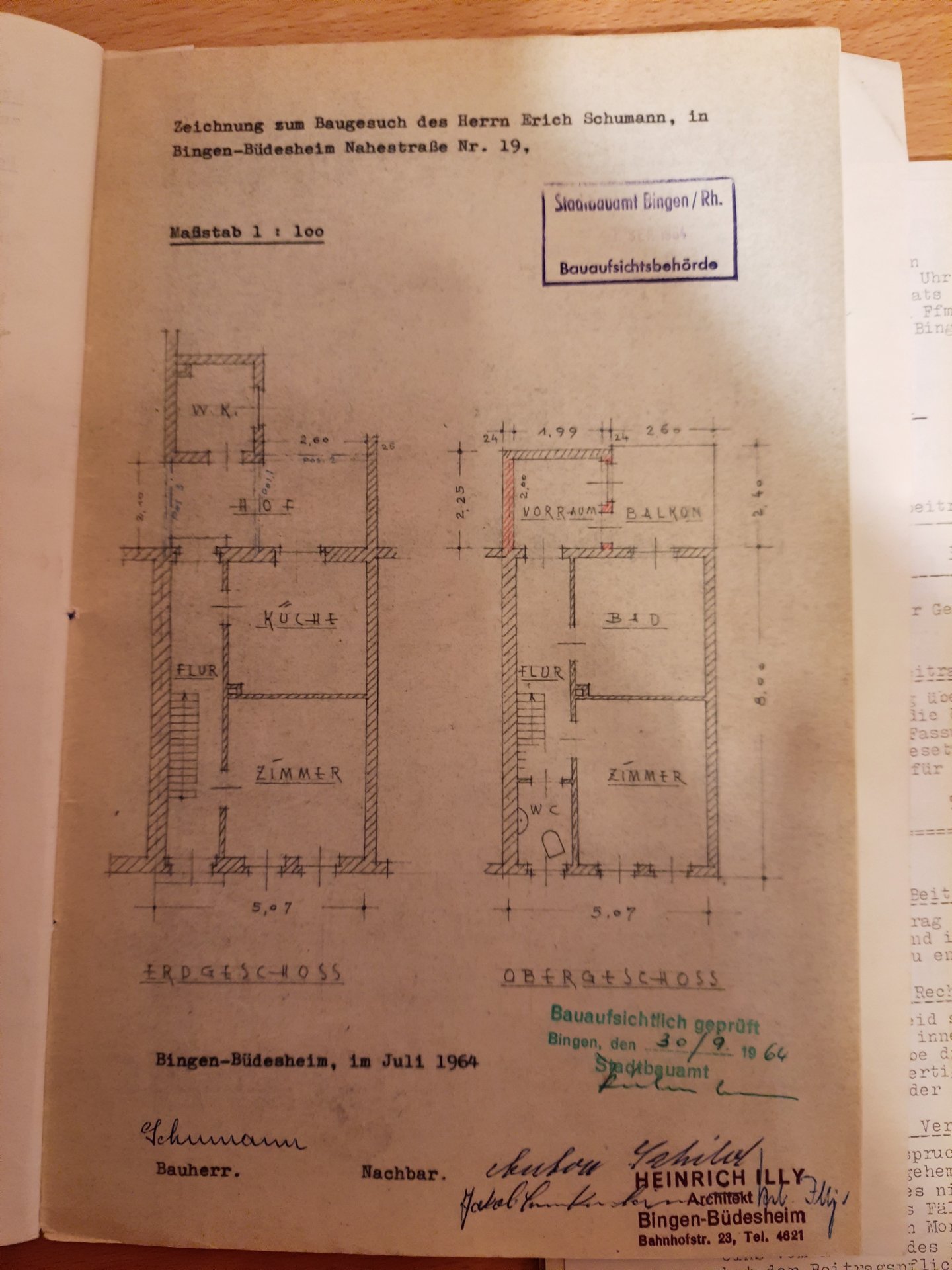

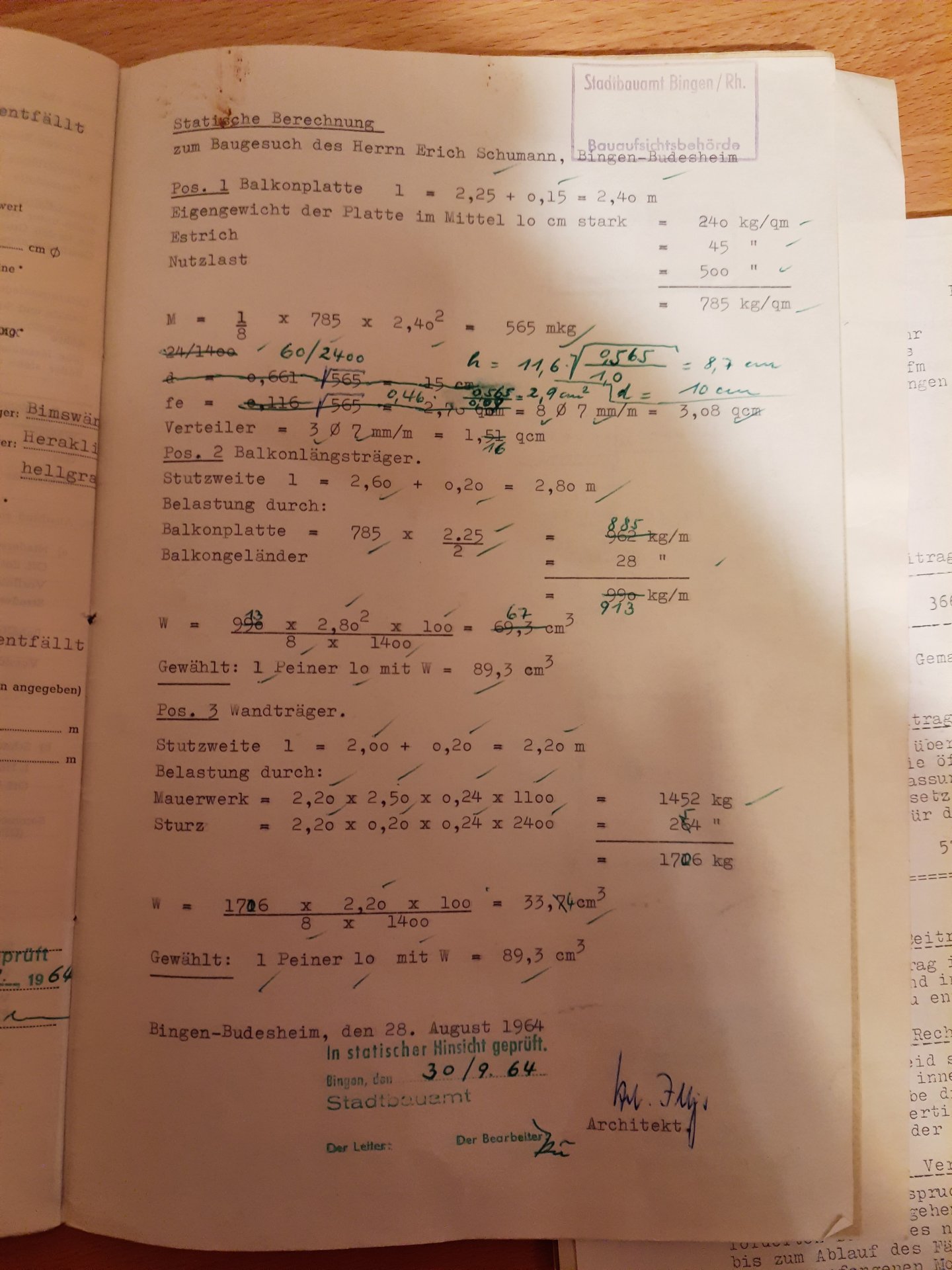

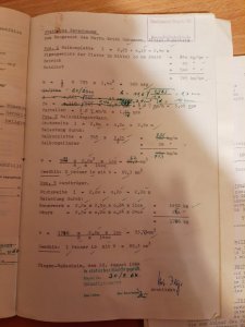

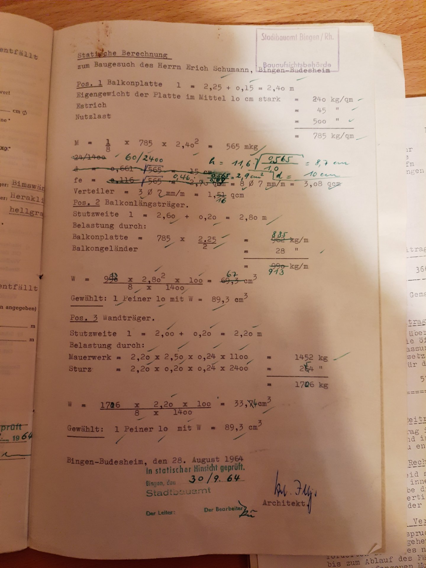

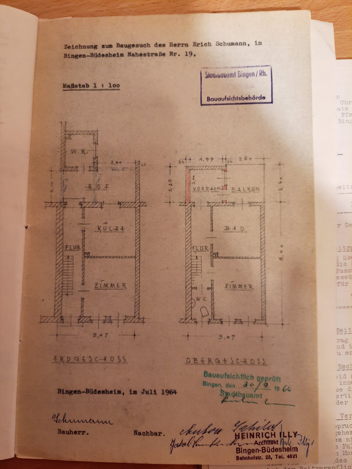

Diskutiere Belastung Balkon für Sauna im Architektur Allgemein Forum im Bereich Architektur; Hallo zusammen, wir möchten auf dem Balkon eines Anbaus eine Sauna bauen lassen. Deren Gesamtgewicht beträgt auf die ganze Fläche verteilt lt....
  1. #1 Anna Hein, 02.01.2023
    Anna Hein
    Anna Hein
    02.01.2023
    wir möchten auf dem Balkon eines Anbaus eine Sauna bauen lassen. Deren Gesamtgewicht beträgt auf die ganze Fläche verteilt lt. Saunabauer ca. 550 kg. Wir haben die Bauzeichnung und auch die statische Berechnung des Balkons von 1964 in unseren Unterlagen vorliegen. Kann einer von euch Profis daraus erkennen, ob diese 550 kg Gewicht unproblematisch sind?
    Danke für jegliche Unterstützung!
    Viele Grüße
    Anna
