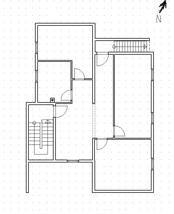

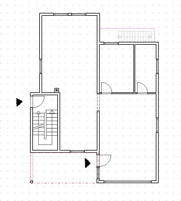

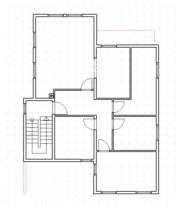

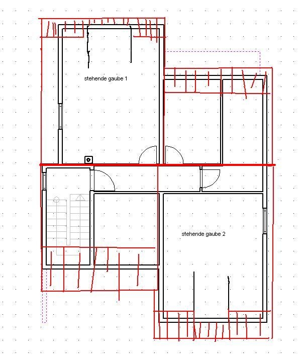

    Also meine Arbeit besteht darin ein Einfamilienhaus mit Keller, Erdgeschoss mit Elektro-Werkstatt, 4-Zimmerwohnung ins Obergeschoss und eine Einliegerwohnung ins Dach. Mit den Grundrissen bin ich so weit durch.
    Keller
    EG mit Elektrowerkstatt
    OG 4 Zimmer Wohnung

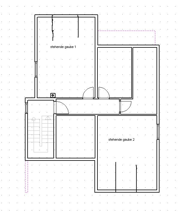

    DG Einliegerwohnung mit zwei stehenden Gauben

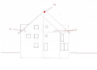

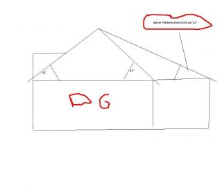

    So weit bin ich schon, das einzige was ich halt nicht hin bekomme, ist das Satteldach mit 42°. Weil ich meinen Grundriss so gewählt habe.
    Skizze
    Ich hoffe doch mir ihr könnt mir helfen! Danke Ronny

    Ja, die Symmetrie ist es. Die 42° sind vorgeschrieben, das ist es ja, sonst wird ich ja ein Pultdach machen. Kniestock kann ich mach, muss aber nicht.

    Außerdem Ist es leicht hier:
    Der hintere Winkel stört mich halt.

    Zeichne mal den Schnitt dazu.

    Oh,
    Versuche mal an den beiden lägeren Seiten den Winkel von 42 grad anzulegen.
    Danach die beiden kürzeren Hausseiten nach oben verlängern, bis diese die Dachflächen treffen.
    Dann hat dein Dach überall 42 Grad Dachneigung, und du wirst sehen, dass an diesen kurzen Dachseiten der Drempel um einiges höher ist.
    War das die Aufgabe?

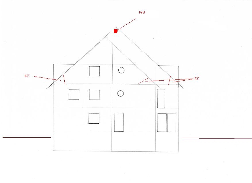

    ich tipp auf
    - versetzte firstlinien oder
    - unterschiedliche drempelhöhen
    such dir was aus :)

    Ist das so richtig????
  13. Spe-vo
    Spe-vo
    17.04.2006
    163
    vom Fach
    Gelsenkirchen
    Ja, toll. Sieht sehr schön aus! :respekt
  14. Ronny
    Ronny
    25.04.2007
    studiere Bauwesen
    Erfurt
    Also ist das richtig so, dass das Dach der kürzeren Seite nicht aufn First liegt??? Dachkonstruktionen hatten wir noch nicht dran.

    ich würde......
    wenn die 42° vorgeschrieben sind,
    die beiden gebäudeteile enger zusammenschieben (kleinere vor/rücksprünge)
    dann wirds vieleicht auch im grundriss klarer.
    eine firstlinie und dachfläche drüberlegen und den kniestock bei den rücksprüngen eben erhöhen.
  17. sepp
    sepp
    12.11.2004
    4.217
    architekt
    Saarland
    so in etwa
  18. sepp
    sepp
    12.11.2004
    4.217
    architekt
    Saarland
    ansonsten wirds so
