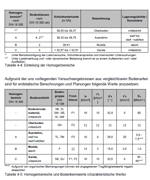

    Soweit ich das gelesen hab ist das die Schicht-UNTERKANTE.
    Also die Sandschicht beginnt nach ca 1,12 Metern.
    Wenn man hier wirklich 7 Meter tauschen müsste, dann dürfte sich das Vorhaben komplett erledigt haben....

    39 minus 32 m. Aber ich sehe gerade, das ist jeweils die Unterkante, also habe ich die falsche Zahlen genommen.
    Aber wenn es nur 1 m mit der Matschepampe ist, kann man doch einfach die Fundamente etwas tiefer machen damit sie auf dem Sand gründen. Das sollte doch kein Problem sein.

    Die Schichtunterkante von Mudde ist bei 38,41m.
    Das sind ungefähr 1,10m unter Oberfläche.
    Danach kommt der Sand.
    Gegründet wird ein Fundament je nach Frostgefahr und ja nach Region zwischen 80cm und 150cm.
    Bei minimum 80cm wärst du mit deinen 1,10m also 30cm tiefer.
    Ich weiß aber nicht wie tief man bei euch gründen muss.
