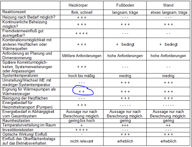

  13. Taust

  14. arch

    Das makierte finde ich schon fragwürdig. Welche Systemtemperaturen für WP sind den gut, um effizient zu arbeiten? Und ab welcher Temperatur funktionieren Heizkörper gut? Die Zahlen, die ich dazu kenne, liegen so weit auseinander, dass bei mir hier ca. " - - - -" stehen müsste. Lasse mich da gerne eines besseren belehren.
  15. #15 Lexmaul, 17.05.2019

    Die Tabelle ist doch so übelst schwammig...hilft doch null jemanden weiter. Danach würde ich ja nur noch Heizkörper verbauen :D
  16. Taust

    na ja...es gibt schon WP geeignete Heizkörpersysteme z.B. Niedrigtemperatur Heizkörper (mit entsprechender Heizfläche) oder auch Fußleistenheizung. Damit kommt man schon in Bereiche, wo man eine WP sinnvoll betreiben kann, man erreicht aber bei praktikabler Dimensionierung nicht die VL Temp einer Flächenheizung.
