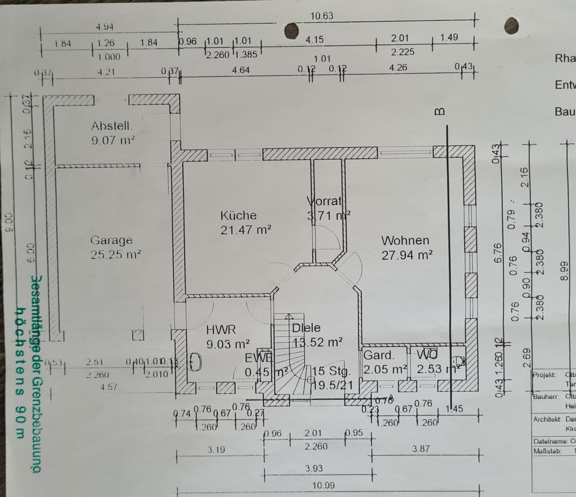

    Hallo zusammen, ich mache gerade die Grundsteuer und verstehe nicht, wie die 100qm im Erdgeschoss zustande kommen. Wenn ich die Zahlen addiere, komme ich auf knapp 78qm - was übersehe ich bzw wurde ein Fehler gemacht? Gebäude und Rechnung ist aus dem Jahr 2007. Wir sind erst seit zwei Jahren Eigentümer. Danke für die Hilfe. Mfg

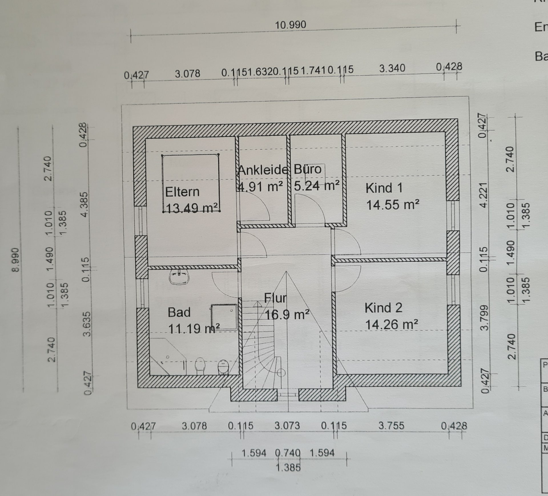

    Deine 78m2 könnten stimmen. Die 100 m2 sind falsch. Ob bei dem OG die Dachschraegen berücksichtigt wurden kann man nur sehen wenn man den Plan hat.

    Na ein bemaßter Grundriss

    Bitteschön

    Einen Schnitt um die Dachschraegen zu sehen.
    Im GR sind ja vermutlich die 1 m und die 2 m Linien eingetragen. Die Fläche zwischen 1m und 2 m hoch wird zu 50% angesetzt und die Fläche mit Höhe kleiner 1 m mit 0%
    Flächen der Treppe habe ich auch im EG und DG abgezogen.
    Fuer die Grundsteuer wuerde ich noch 2x1,5 cm Putz bei der Länge und Breite der einzelnen Räume berücksichtigen.
