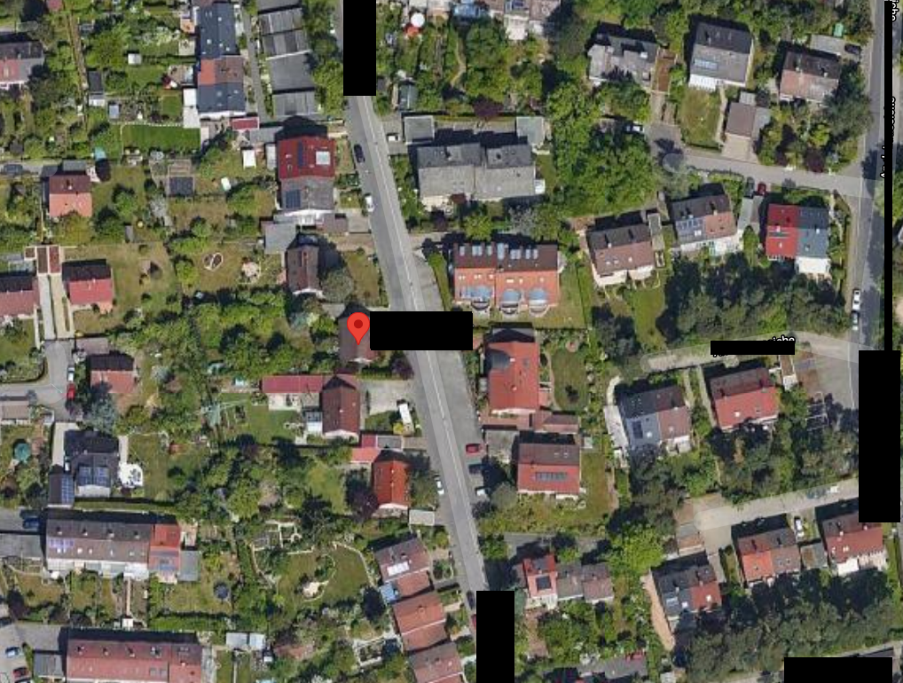

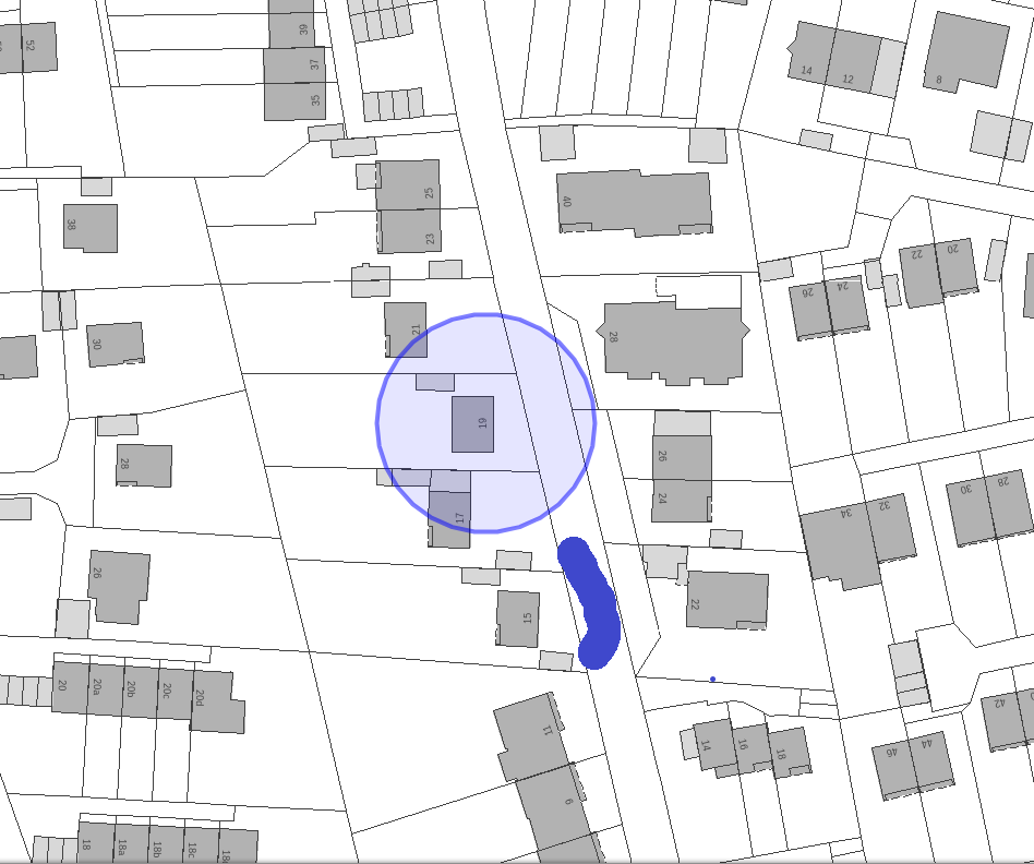

    Zeige das Grundstück (unbedingt mit Umgebung !), so nur nach Text kann man da praktisch nichts zu sagen.
    Auch das bleibt so lange Theorie, bis die Arie als "Ganzes" geklärt ist. Ich sehe hier ein Teilungshemmnis in der Überbauung der geplanten Teilungsgrenze, und wer würde hier überhaupt der Antragsteller auf eine Abrißgenehmigung sein sollen ?
    Sucht Euch einen Mitbauer und spitzt gemeinsam einen GÜ auf das Grundstück an, der auch als BT tätig werden mag. Allein sehe ich Euch außer Euch zu verheben hier nichts erreichen können.

    Naja klar, genau das mit dem Partner finden, versuche ich ja gerade. Es kommen aber halt immer die selben Fragen: wie kann man bauen, wie gross kann man bauen. Die Makler wissen es nicht so richtig, deswegen versuche ich zumindest ein bisschen was zu klären. Ich hab mal Bilder gemacht. Es ist hier alles vertreten. Reihenhäuser, DH, EFH, MFH etc.
    Beim der entsprechenden Planugsstelle der Stadt habe ich schon mal angefragt, ob es relevant wäre, dass das Haus mitten zwischen zwei alten Siedlungshäusern stehen würde. Der Herr meinte, dass ich davon ausgehen kann, dass ein DH kein Problem ist, da nicht nur die unmittelbare Nachbarbebeuung begutachtet wird.
    In einem anderen Baugebiet wird derzeit ein Doppelhaus gebaut, dass quasi am First geteilt ist. Ich bin mir noch unschlüssig, ob das eine gute idee wäre. Allerdings hat dann einer die komplette Dachfläche auf der Nordseite. Für Solar oder so also unbrauchbar.

    ... und Dir dann gleich mit dämlichen Schwärzungen bzw. Bläuungen die Mühe gemacht, das Dir Helfen zu erschweren. Damit bin ich natürlich ´raus. Aber @Dimeto wird wahrscheinlich trotzdem einen Ansatzpunkt finden ;-)

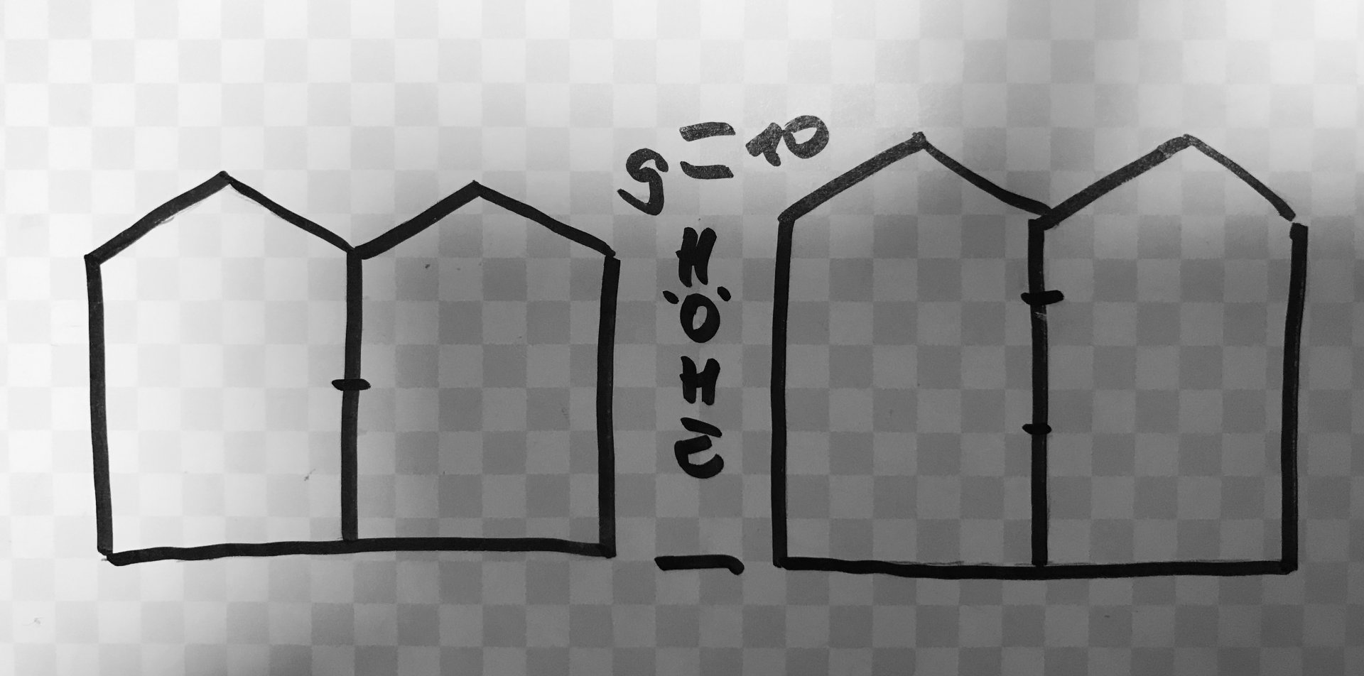

    Ich hatte vorhin mal gezeichnet (bin dann aber intern hängen geblieben)
    24 Meter Haustiefe, dann erreicht man bei konventioneller DH-Bauweise die 12 Meter. Wahrscheinlich aber dann etwas zu groß für das Grundstück. Auf jeden Fall vieles möglich.

    Die Höhe macht’s natürlich. Ich ruf am Montag mal bei der Stadt an. Die Reihenhäuser haben hier ca. 8 Meter (ein Nachbar hat mir mal seien Baubeschreibung geschickt, wir wohnen ja schon in der Straße) das Doppelhaus ist höher. Die MFH sind nochmal einen Tick höher. Die 10/12 Meter kamen vom Makler, aber ich frag da lieber nochmal nach. Mir kommt das gerade recht hoch vor.

    Je 6 Meter, 9 bzw 10 Meter Höhe, Länge könnte man den Bedürfnissen und der Umgebung anpassen.
