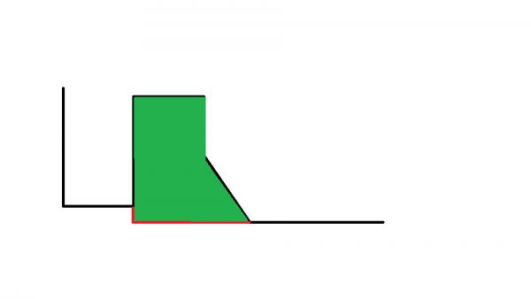

    wie werden bei der Berechnung vom DG überbaute Flächen behandelt?
    Z.B. wird ein Carport zwischen Garage und Haus vom DG überbaut.
    Zählt die Fläche (Grün) zum EG?

    Damit ich´s richtig verstehe:
    links ist die Garage, rechts das Haus (mit abgeschrägter Ecke), dazwischen eine Überdachung als Carport?
    Carport zählt gar nicht zur Wohnfläche, ergo bringt´s für die Vollgeschossberechnung gar nichts. Zählt nur zur überbauten Fläche.

    Uups sorry - bei uns in BW wäre das so.

    Sonderfall!
    Ich würde sagen - zählt eher nicht zum EG, da es sich um einen Gebäuderücksprung im EG handelt der "zufällig" als Einstellplatz genutzt wird.
    Wäre das EG ein U, das eine Terrasse umschliesst, die wiederum vom nächsten Stock überdacht wird, würde man die Terrasse auch nicht zum EG rechnen.
    Anders sähe es aus, wenn es sich um eine ins Haus integrierte Garage handeln würde!
    Aber wie gesagt - meine Meinung!
