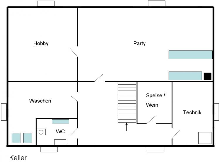

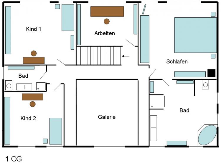

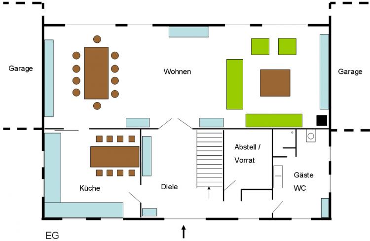

    Im August 2009 konnten wir nach über 1 jähriger Bauzeit endlich in unser Eigenheim ziehen. Geplant wurde mit einem Architekten dem wir unsere Wünsche in Skizzen dargestellt haben. Eine geradlinige, ansprechende und repräsentative Bauweise sollte realisiert werden. Der Bebauungsplan erlaubte eine 2,5 geschossige Bauweise mit einer Firsthöhe von ca. 12m. Die Gesamtwohnfläche sollte ca. 260qm betragen.
    Das Resultat stelle ich hier zur Diskussion und freue mich über sachgerechte Kritiken. Ich hoffe es hat jeder Verständnis dafür das ich nicht die Original Pläne einstelle. Die Skizzen hab ich seinerzeit erstellt und spiegeln den Grundriss des gebauten Hauses wieder.
    Grüße
    RINGO

    Nein, mir fehlt das Verständnis dass du nicht die echten Pläne einstellst.
    So ist das doch total sinnlos.

    Da stehen stellenweise private Informationen drauf. Architekt, mein Name, Stadt, Flurstücke etc. welche ich selbstverständlich nicht veröffentliche.

    Rein vom "Papier" her!
    Wie schon von Dir erwähnt sehr geradlinig vom Grundriss her.Wir tendieren auch in die Richtung.
    Was mir persönlich nicht gefällt ist der Einblick von der Haustür in den Wohnbereich.
    Die Galerie sieht sehr "dunkel "aus.
    Und so wie gezeichnet ist das Bad zu groß und KiZi zu klein.Aber bei der Wohnfläche relativ.
    Wenn der Keller komplett im Boden versinkt,möchte ich da keine Partys feiern .:28:

    Ich merke grad das 2OG hab ich gar nicht hochgeladen. Hole ich morgen nach Skizze ist nicht auf dem iPad.

    Nur Lichtschacht oder direktes Tageslicht meinte ich.

    Normale Fenster + Lichtschacht.

    Also Hanglage!
    Ansichten,sonst wird es schwierig das UG beurteilen zu können.

    Für mich als nicht-Architekt und "nur" Hausbauer und Bewohner macht dieser Grundriss den Eindruck von Großzügigkeit und durchdachter Planung. Da kann man sich wohlfühlen (wenn man es sich leisten kann und später mal ohne Kinder immer noch so viel Platz haben möchte oder einen Umzug jetzt schon einplant).
    Es gibt ja hier diese ewig lange Diskussion um offene Küche ja oder nein. Das ist in diesem Haus herrlich gelöst. Viel Platz in der Küche, so daß alle zusammen in der Küche sein können und ein direkt angrenzender Eßbereich falls man die Küchentür hinter sich zu machen möchte. Ein Schritt weiter wäre ein großes Wohnzimmer + ein großes Eßzimmer + Wohnküche.
    Bei vielen Grundrissen fällt mir auf, dass fast kein Platz für Schränke da ist. Wenn überhaupt ein winziges Wohnzimmerschränkchen, kein Eßzimmerschrank für das gute Geschirr und dann noch eine kleine Küche und natürlich keinen Keller (o Graus). Das ist hier natürlich ganz anders, da ist genug Platz für eine ordentliche Möblierung.

    Keine Maße, keine Wanddicken, keine sachgerechte Zeichnung = keine sinnhafte Debatte möglich!

    Für mich nicht!
    Und das nicht, weil dies nicht so ist, sondern weil die Zeichnungen einfach keine vernünftige Bewertung/ Diskussion erlauben. Diese sind bar jedweder Aussagekraft und für mich daher einfach nicht zu bewerten....

    die darstellung der großzügigkeit ist übertrieben. 18 sitzplätze zum essen lassen eher ein rittergelage vermuten als nach 4-köpfigem familienessen.
    ansichten, schnitt, lageplan fehlen ebenfalls! eine sinnvolle und zukunftsorientierte nutzung, wenn die kinder aus dem haus sind, ist auch fraglich.

    Diese Darstellung sieht zwar grosszügig aus, aber waren es nicht 2,5 Geschosse, auf denen sich 200 qm verteilen?
    Dann ist es nämlich gar nicht mehr grosszügig, sondern Räume werden gequetscht. SO (mit Linien statt Mauern, kleine Luken statt Türen) kann man hier nichts beurteilen - ausser einem Kinderbad, welches 1/5 Grösse wie das Masterbad hat und eine Treppe, die im OG woanders sitzt als im EG
