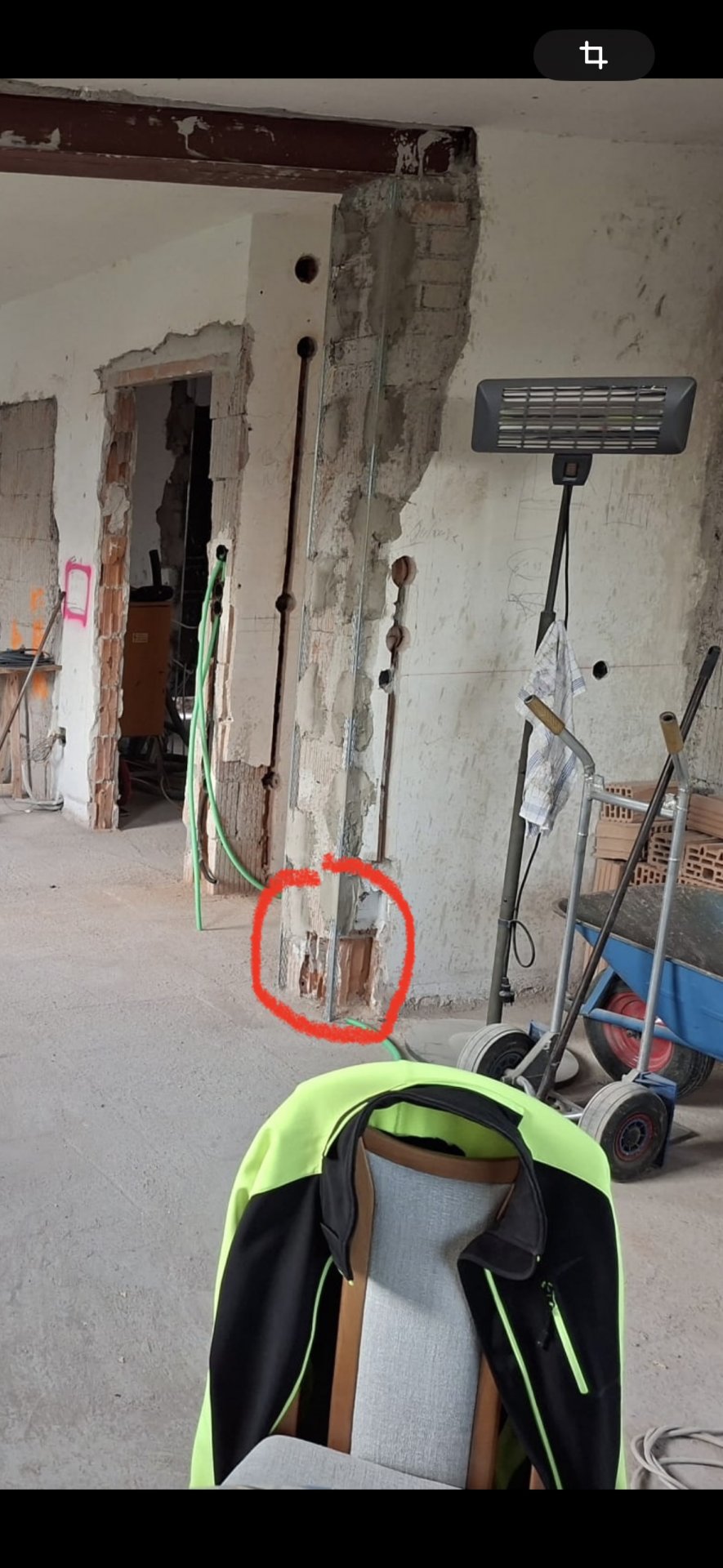

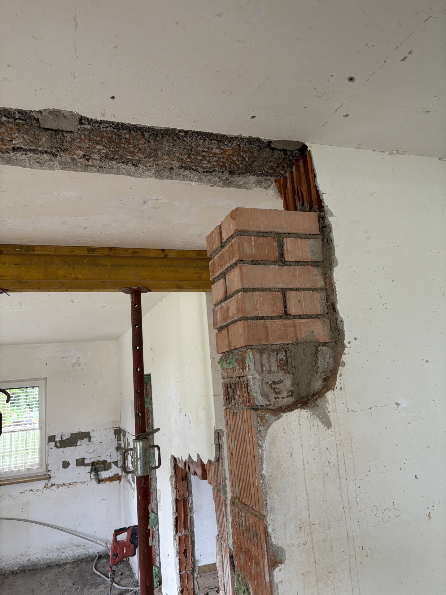

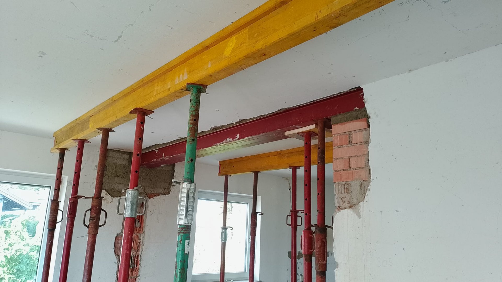

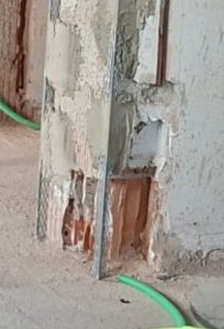

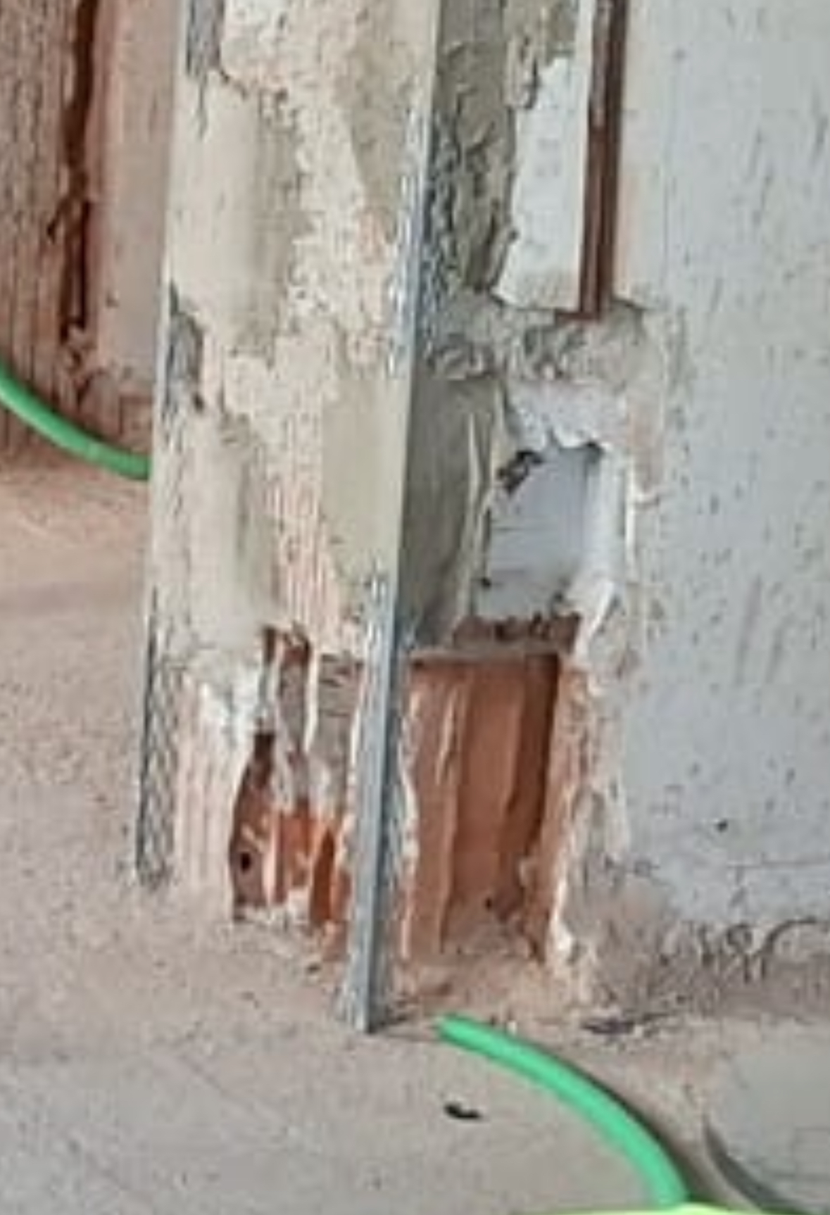

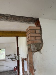

    wir haben einen Bungalow BJ 1983 erworben und haben eine Kernsanierung durchgeführt. Dabei wurde auch eine Tragende Wand entfernt und die Decke (Hohlsteindecke, Trägerabstand 63cm) mit Stahlträger gestützt. Es handelt sich dabei um eine 24,5 cm starke Ziegelwand, der gesamte Durchbruch ist 3 m breit. Das Trägerauflager ist ca. 25 cm lang. Leider wurde im Zuge der ganzen Arbeiten im Haus der unterste Ziegel der Wand unter dem Auflager beschädigt. Wie das passiert ist, weiß ich leider nicht. Der Ziegel war durch die alte Elektroinstallation schon ein bisschen „vorgeschädigt“, allerdings war das nur ca. 4 cm tief. Die restlichen 20cm des Ziegels waren unbeschädigt. Nach den Arbeiten ist mir dann aufgefallen, dass der Ziegel auch stirnseitig relativ stark beschädigt wurde - mir völlig unerklärlich wie sowas passieren kann.
    Die Baufirma sagt, dass dies statisch trotzdem in Ordnung ist, da die Druckverteilung in der Wand die Last auch deutlich auf die Ziegel daneben verteilt. Zudem ist darüber direkt der Dachboden, wo nur mehr eine Dämmung aufgebracht ist. Die Belastung ist damit eher gering. Würdet ihr das auch so sehen?
    Hier ein paar Fotos.
    Vielen Dank!

    Zeig doch der Tragwerksplanerin, die den Träger und dessen Auflager dimensioniert hat, diese Fotos, dann bekommst du (hoffentlich) eine belastbare Aussage. Meine persönliche Meinung: ich wäre an der Stelle ganz entspannt.

    Danke für deine Meinung! Da die Aussage ja bereits von der Baufirma kam, möchte ich mich hier einfach noch ein bisschen „rückversichern“, auch wenn das beim Thema Statik natürlich schwierig ist. Da ich mit meiner Frau und unserem Baby dort einziehe, brauch ich vielleicht einfach ein bisschen was fürs ruhige Gewissen :-)
