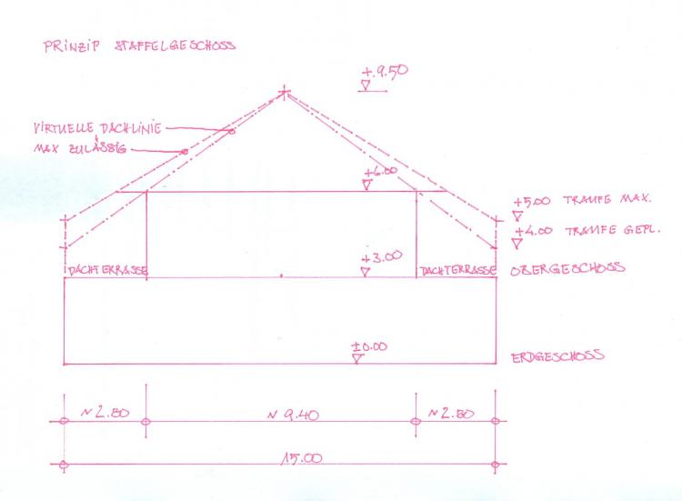

    Rolf- oh das wäre wirklich vielleicht eine sehr gute Idee, danke für die tolle Zeichnung...

    Urteil OVG Greifswald zu Traufhöhe bei Staffelgeschoss (Seite 117). Danach ist nicht so zu verfahren (virtuelle TH) wie Rolf aib es skizziert hat.
    Aber TE ist ja Hessen, Womöglich rechnen die anders....
    @rolf aib
    (Mal angenommen, TE kriegt die virtuelle TH durch)
    Deine Skizze ist tricky, das funzt so nur bei 15m Hausbreite.

    ja, bis 12 m haustiefe und steilerem dach geht das auch noch, drunter wohl nicht mehr. man sollte das mit der bauaufsicht/stadtplanung vorher abklären, am besten vor dem kauf des grundstücks. wenn dort ein nein kommt, wird das nix.
    in berlin hatte ich das bereits 1995 kennen gelernt, das geländer als traufersatz wurde genehmigt, allerdings bei der berüchtigten stimmannschen 33 m höhe.

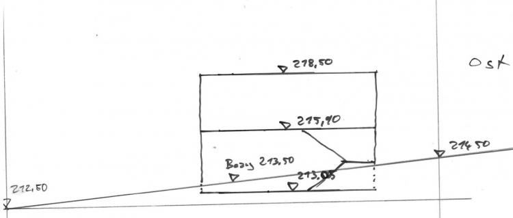

    Also ich seh kein Problem, 2 Vollgeschosse mit Flachdach zu bauen:
    Der Trick ist halt, dass das Erdgeschoss unter der Bezugshöhe liegt.
    Da das Gelände nach Westen fällt, passt das aber ganz gut, wenn sich die Terrasse nach Westen orientiert
    Die Straße im Osten liegt bei ca. 214,50 m, im Westen bei 212,5 m, also ist Eure Bezugshöhe ca. 213,50 m.
    Bei einer zulässigen Traufhöhe von 5,00 m liegt die maximale Höhe 218,50 m.
    Ich hab's mal einskizziert. So ein Haus baut Euch aber nur ein Architekt, ein Fertighaus kommt da schnell an die Grenzen seiner Anpassungsfähigkeit.
    Gruß....
  19. #19 Baufuchs, 26.03.2013
    Baufuchs
    Baufuchs Gast
    Für Erdgeschoss (215,90 - 213,05) = 2,85m passt das ja.
    Aber für OG (218,50- 215,90) = 2,60m ??? Wenn da die Räume im OG LH 2,50m haben sollen wird das nix.
    Oder gibt´s da einen Trick den ich verpasst habe?
