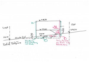

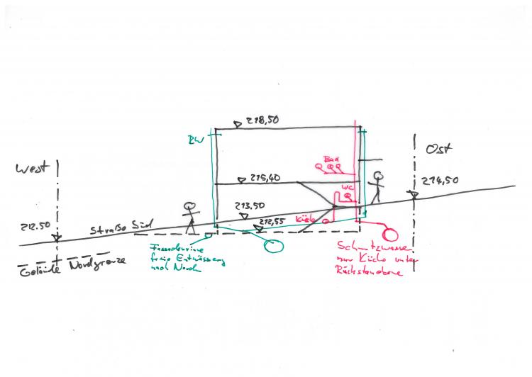

  10. #30 tillfisc, 27.03.2013
    tillfisc
    tillfisc
    19.09.2012
    368
    Rottweil
    So hab ich mir die Entwässerung vorgestellt...Unfug?
    Unter Rückstauebene liegt nur die Küche, die zu heben ist kein großes Problem.
    Fassadenrinnen entwässern hangabwärts nach Norden ins Gelände.

  11. Hfrik
    Hfrik
    10.09.2009
    1.131
    dipl. Ing
    70771
    Ralf scheint entgangen zu sein, dass im Westen das Gelände tiefer liegt als der Erdgeschossboden - es ist also nut Thema das Niederschlagswasser um das Gebäude herumzuleiten - dort angekommen fleisst es vom Gebäude weg, wie gewünscht. korrekte Planung vorausgesetzt. Die übrigen Daten müsste man sich jeweils wirklich genauer ansehen. Ist ein Keller vorgesehen?
