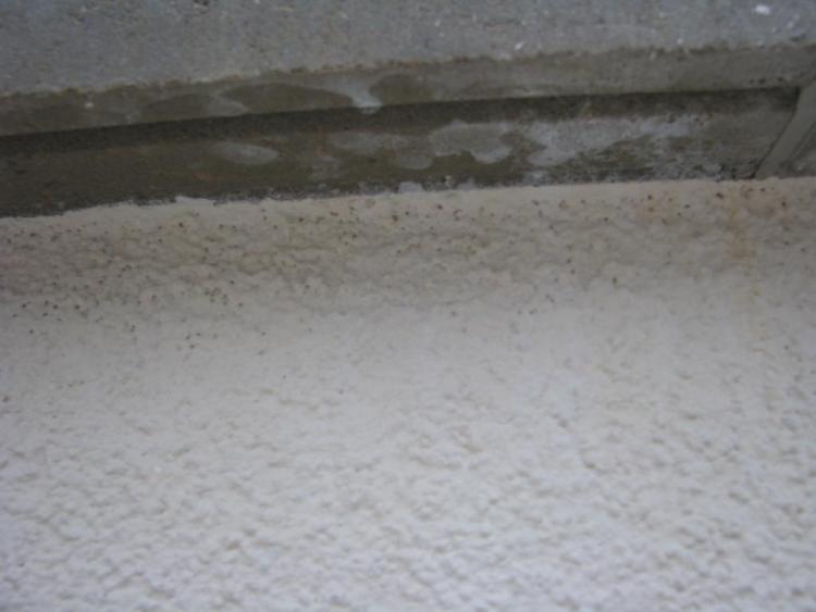

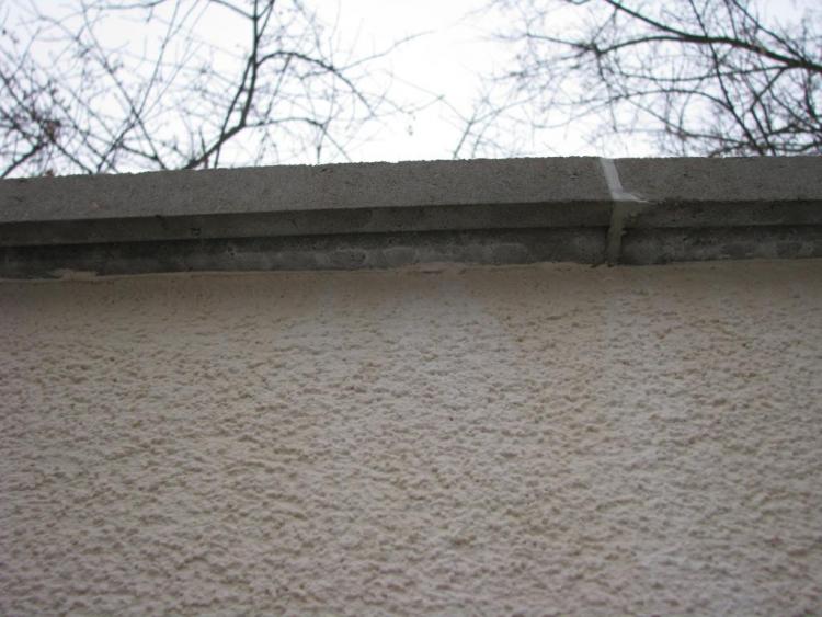

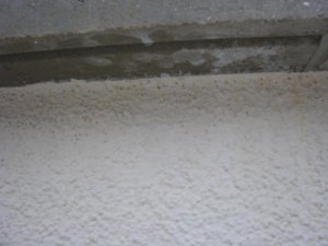

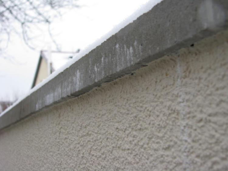

    Unsere Gartenmauer aus altem Mischmauerwerk und z.T. neu aufgemauert mit KS haben wir vom Gipser schön verputzen lassen. Wir haben im Vorfeld schon Mauerabdecksteine aus Beton satt aufgeklebt. Die Steine waren zunnächst völlig in Ordnung, bis dann nach ca. 2 Monaten der Gipser die Wand verputzt hat, Oberputz sogar mit Siliconharz, passend zum Häuschen. So, und nach wenigen Wochen ging es mit Ausblühungen los ... die Steine wurden immer "seltsamer". Der Gipser meinte dann, das sei ein Fehler vom Beton-Material, wir mögen dort reklamieren. Wir sind dann in den Baumarkt und haben damit den Verkäufer konfrontiert. Dieser meinte, es sei ein Fehler vom Gipser, weil dieser eine (notwendige) Fuge zwischen Betonstein und Putz nicht angebracht habe.
    Nun denn, wir haben drei Fotos gemacht und möchten die euch hier zeigen. Was meint ihr? Was sind das für Effekte an den Beton-Steinen?
    Noch eine Kleinigkeit: Der Gipser hat beim Verputzen die Steine nicht abgedeckt, so dass die teilweise ziemlich versifft waren. Er hat dann dem Azubi gesagt, er soll das mit "Zementschleier-Entferner" wegrubbeln. Mir erscheint diese Methode bei Betonsteinen seltsam, oder ist das ok?
    Vielen Dank für Eure Hilfe!

    Na, dann kann der Baumarkt-Regalauffüller Dir ja sicher für die Mängelrüge auch erklären, auf welch wundersame Art besagte Fuge Ausblühungen am Deckstein hätte verhindern können.
    Vor allem auch im Zusammenhang mit den nassen KS-Steinen:

    was hat der putzer damit zu tun, wenn der regen kalkanteile aus den betonabdecksteinen auswäscht? das ist nicht das problem des verputzers. der baumarkt-schorsch hat euch erst einmal abgewimmelt!
  4. #4 wasweissich, 04.02.2013
    wasweissich
    wasweissich Gast
    man sieht an der struktur der billigsteine aus dem baumarkt , dass das zu erwarten war .
    das wird auch ein teil des problems sein , weil der satte kleber aus dem baumarkt gerne was von seinem kalkgehalt an die porösen abdecksteine abgibt .
    ( btw , wnn man die dinger einfach aufgestapelt dem wetter aussetzt , sehen die nach ein paar monaten wahrscheinlich ähnlich aus )
    der putzer hat damit ja nun garnichts zu tun ...
