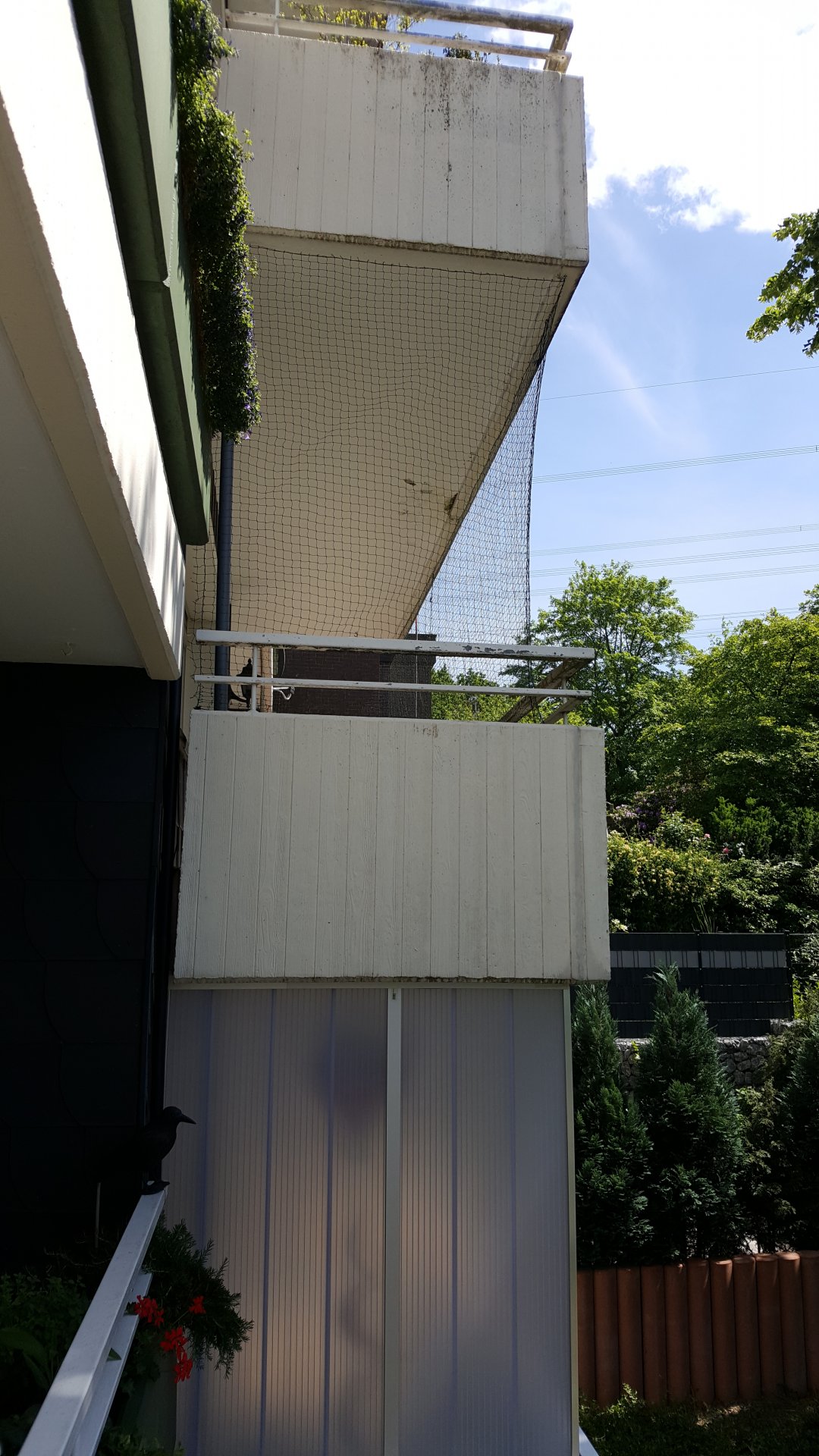

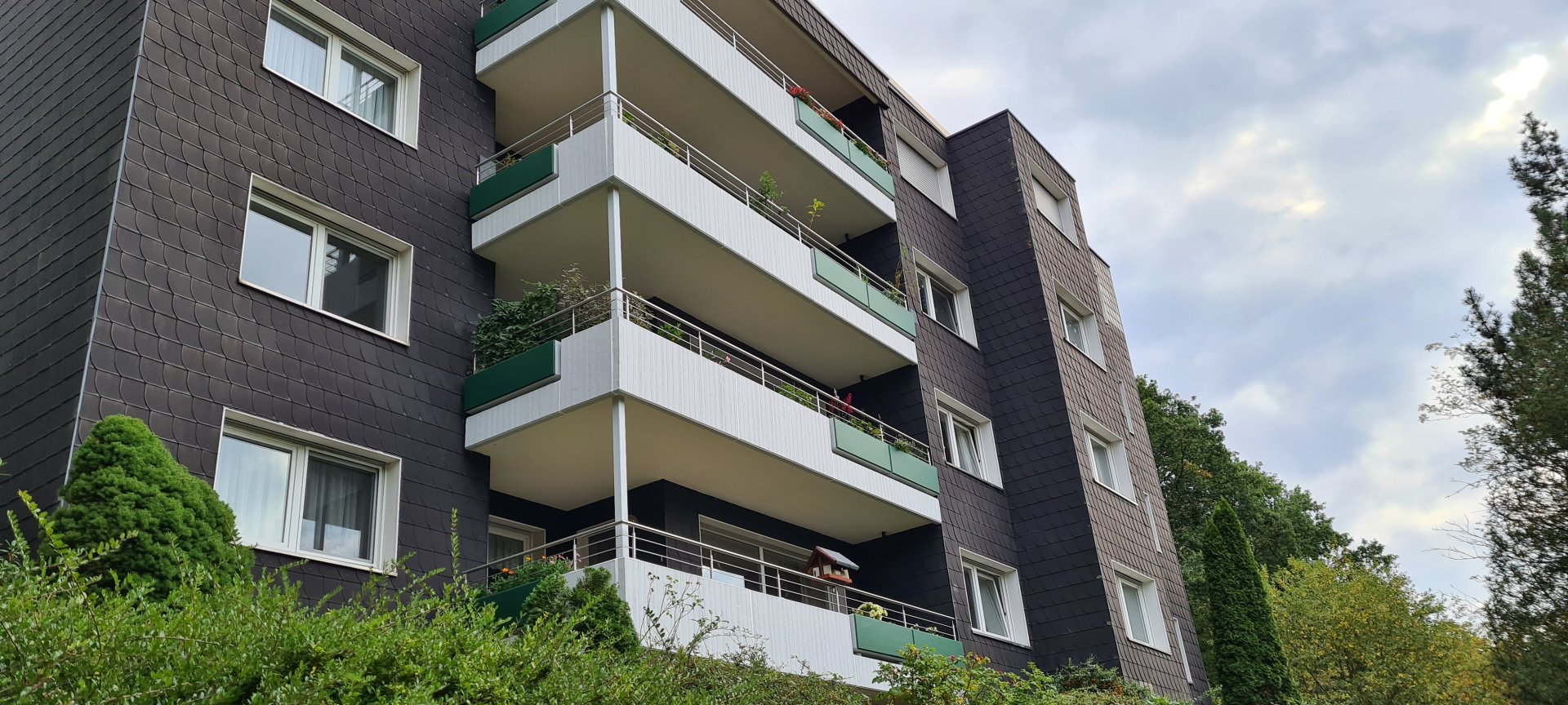

    Hallo zusammen! Ein Kunde von mir möchte seine Betonbrüstung entfernen lassen und lieber ein Glasgeländer (aus optischen Gründen).
    Abschneiden oder abstemmen, wie genau ist noch nicht geklärt.
    Die Frage stellt sich nun, ob diese Brüstungen tragend sind oder einen statischen Zweck erfüllen?
    Es geht um ein 8 Familienhaus, in dem alle Parteien einig sind.
    Beste Grüße
    Michael

    am Besten dem Statiker, der Einsicht in die Pläne hat und die Situation vor Ort beurteilt.
    Btw: was würdest du auf die Frage antworten: Da ist so ein schwarzer Fleck an der Wand, ist das Schimmel und kann davon was kaputt gehen?

    Es gibt leider keine Statik mehr......
    Ich dachte man kann generell sagen Ja oder Nein. Wie gesagt, es war eine Vermutung
  4. SIL
    10.874
    4.219
    In d.Regel nein , besser wäre ein Foto dazu
    hanghaus2000 und micha2412 gefällt das.

    Aus optischen Gründen sollte man das so lassen. Wenn dann alle 4 Balkone, falls Einigkeit besteht.
    Sind die Eigentümer Alle mit dem Abbruch der Balkonbrüstung einverstanden? Meinen Segen gäbe es da nicht.
    Was sagt denn der Architekt dazu?
    Bei dem Bild aus Beitrag#6 wuerde ich eher einen Staiker fragen.
    Bei dem Bild aus Beitrag#5 sehe ich das eher unproblematisch falls das in der Ecke Stuetzen sind.

    Nach den Fotos sehen die Brüstungselemente aus wie nachträglich an der auskragenden Platte befestigt. Die Situation sollte aber in jedem Fall vor Ort noch fachkundig beurteilt werden.
    Red dem das aus! Die Optik ist jetzt in sich stimmig, ein Glasgeländer sähe an der Fassade einfach nur sch... aus.
