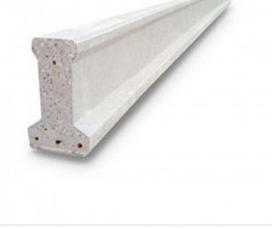

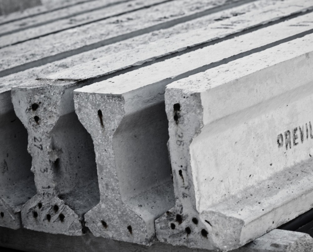

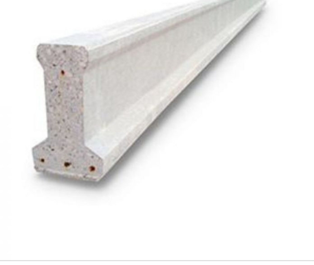

    Ich bin neu hier, zur Zeit in Spanien. In vielen Bauten werden hier „vigas“ eingesetzt. Das sind armierte Doppel-T-Träger aus Beton mit Vorspannung. Diese werden bei Deckenkonstruktionen im Abstand von meist 60 cm verlegt, mit Sprießen unterstützt, dann mit Hohlkammerblöcken und Baustahlmatten belegt und dann mit etwa 10 cm Deckenbeton vergossen. Keine schlechte Sache.
    Leider erhalte ich hier keinerlei zulässigen Belastungsangaben für die vigas.
    In meinem Fall geht es um einen 3 m, belasteten Garagensturz mit vigas H=20 cm und B=10 cm. Davon möchte ich 2 Stück parallel verlegen.
    Kann mir hierzu jemand etwas sagen? Für eine Antwort würde ich mich freuen

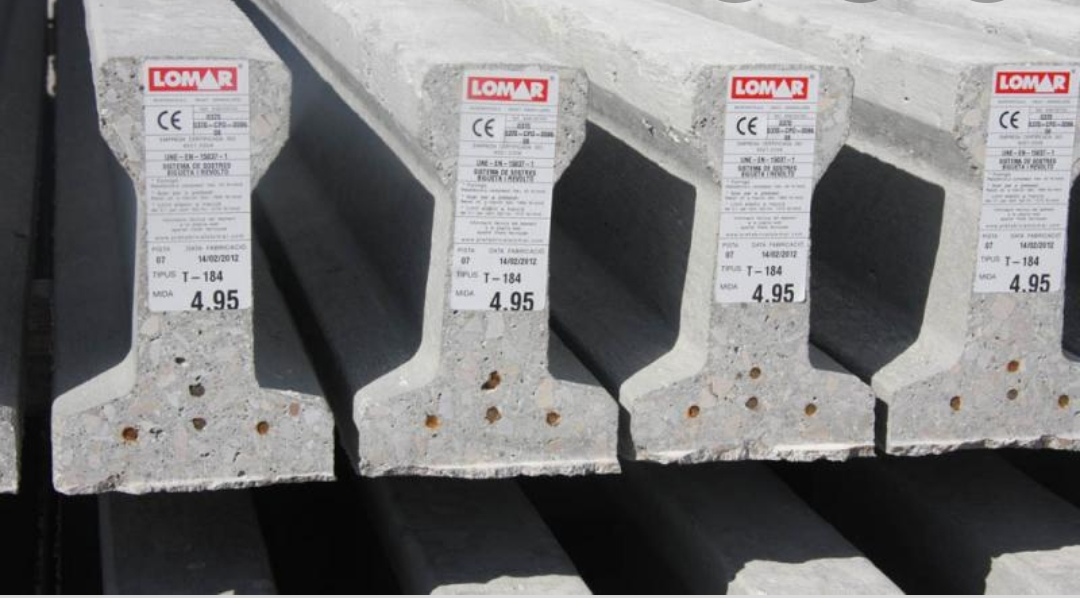

    Nein, das geht nicht, da gibt es zig Varianten - auch schlaff bewehrt und nicht zwangsläufig vorgespannt, vergleichsweise bei bekannten Querschnitt
    Lomar oder jpallisar, es gibt noch einige UK und französische Hersteller mal googln, die weisen zumindest Spannung zul etc au
    Alternativ warum nicht 2 x T nehmen mit exemplarisch minimal gekröpften Kopf und dort bewehren plus Beton oder gleich Schalen..... Das ist ja keine große Abmessung bei Ihnen.
