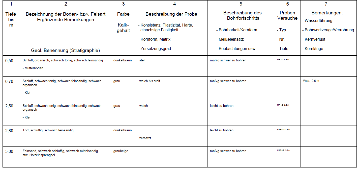

    wir stehen kurz vor dem Kauf eines Wunschgrundstücks nun ist das Bodengutachten veröffentlich worden und zwar liegt die Bohrung wenige Meter neben meinem favorisierten Grundstücks Selbstverständlich bevor gebaut wird, wird nochmals ein Gutachten auf dem Bauplatz vorgenommen. Aber da ich nicht ganz Planlos weiter agiere möchte ich eure Meinung zum Gutachten hören, da ich nicht unbedingt ein Profi bin.
    Wie es mir scheint ist ein Bodenaustausch oder sogar Pfahlgründung nötig. Sehe ich das Richtig?
    Ist der Boden im allgemeinene gut oder eher Schlecht für ein Bauvorhaben? Falls Bodenaustausch womit muss ich rechnen, umfang, kosten etc.
    Vielen Dank schonmal für eure Hilfe.

    Nicht eher schlecht, sondern schlecht.
    Schluff ist ungeeignet. Torf ist noch schlechter. Und hinzu kommt der Wasserspiegel.
    Das geht in Dimensionen wo wesentlich mehr Infos benötigt werden zum Bauvorhaben.
    Erste Empfehlung:
    Alles raus, Bau mit Keller auf dem Sand.
    Plane viel Geld ein für Grundwasserabsenkung.

    So wie ich das sehe hast du ab 2,80 m Torfboden und dieser ist 2,20 dick du must auf 5,00 m runter so sehe ich das.
    Auf Kleie kann man gründen da sollte das Fundament mindesten 1,20-1,40 tief sein aber mit dem Torf drunter und zweigeschossige Bebauung rate ich dir aus Erfahrung dringendst davon ab . In meiner Gegend habe ich genug Torf und Kleie Böden als Erfahrung.
    Ich empfehle dir eine Pfahlgründung zu machen bis auf den sandigen Boden also Minimum 5 m tief, da dein Grundwasserspiegel sehr hoch ist könntest du eine Pfahlgründung in Holz wählen aber dies würde definitiv über den Statiker entscheiden lassen.

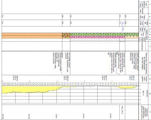

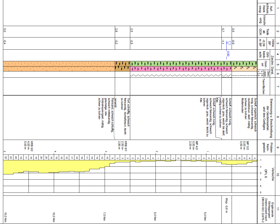

    Also auf dem ersten Bild ist glaube ich gut zu erkennen, das die Torfschicht bis 2.8m geht und ab da bis 5m Feinsand/Schluff/Mittelstand sich befinden. Steht ja "BIS" und kann man schön am Bild/Skizze sehen. Bitte korrigiert mich falls ich mich täusche.

    Der Boden ist sehr schlecht, jedenfalls die ersten 2,8 m. Und das Grundwasser steht anscheinend hoch an. Wie bereits angemerkt, wirst du eine Wasserhaltung benötigen, wenn du unterkellern möchtest. Bodenaustausch muss dann bis wenigstens auf das Niveau Unterkante Torf erfolgen. Bei den feinkörnigen Böden kommst du mit offener Wasserhaltung nicht weit, du musst hier über Lanzen und Unterdruck entwässern. Rechne allein für die Wasserhaltung mal mit niedrigen 5-stelligen Mehrkosten.
    Willst du nicht unterkellern, musst du in irgendeiner Form tief gründen. Bodenaustausch macht dann keinen Sinn mehr. Pfähle wären möglich, allerdings ist der Aufschluss nicht tief genug. Idealerweise hat man für den Pfahl einen tragfähigen Boden für den Lastabtrag über Spitzendruck, den sehe ich hier noch nicht. Bei Abtrag über Mantelreibung musst du mit größeren Setzungen und längeren Pfählen rechnen.
    Was mir hier noch in den Sinn kommt wäre eine Brunnengründung. Dabei werden Schachtringe in den Boden eingelassen, die bis auf tragfähigen Grund reichen. Ohne weitere Infos ist das natürlich ein bisschen ins Blaue geraten, aber Brunnengründung in etwa 3 m Tiefe finde ich hier jetzt erstmal nicht abwegig.
    Bei den Ausführungen habe ich jetzt einfach mal vorausgesetzt, dass der Boden überall so aussieht, mehr als den einen Aufschluss gibt's hier ja jetzt nicht. Ganz wichtig ist, dass du eine eigene Untersuchung veranlasst, die auf dein Bauvorhaben bezogen ist. Gerade bei diesem Baugrund. Und ganz wichtig ist auch, dass du mit den Aufschlüssen tief genug gehst. Lass dir keine 5 m-Bohrungen andrehen, das reicht nicht.

    Ne, der Torf geht bis 2,8 m und ist 30 cm dick.
    Wie kommst du da drauf?
    Der sandige Boden beginnt bei 2,8 m.
