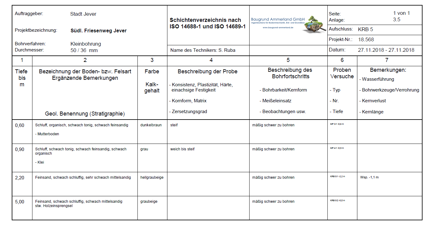

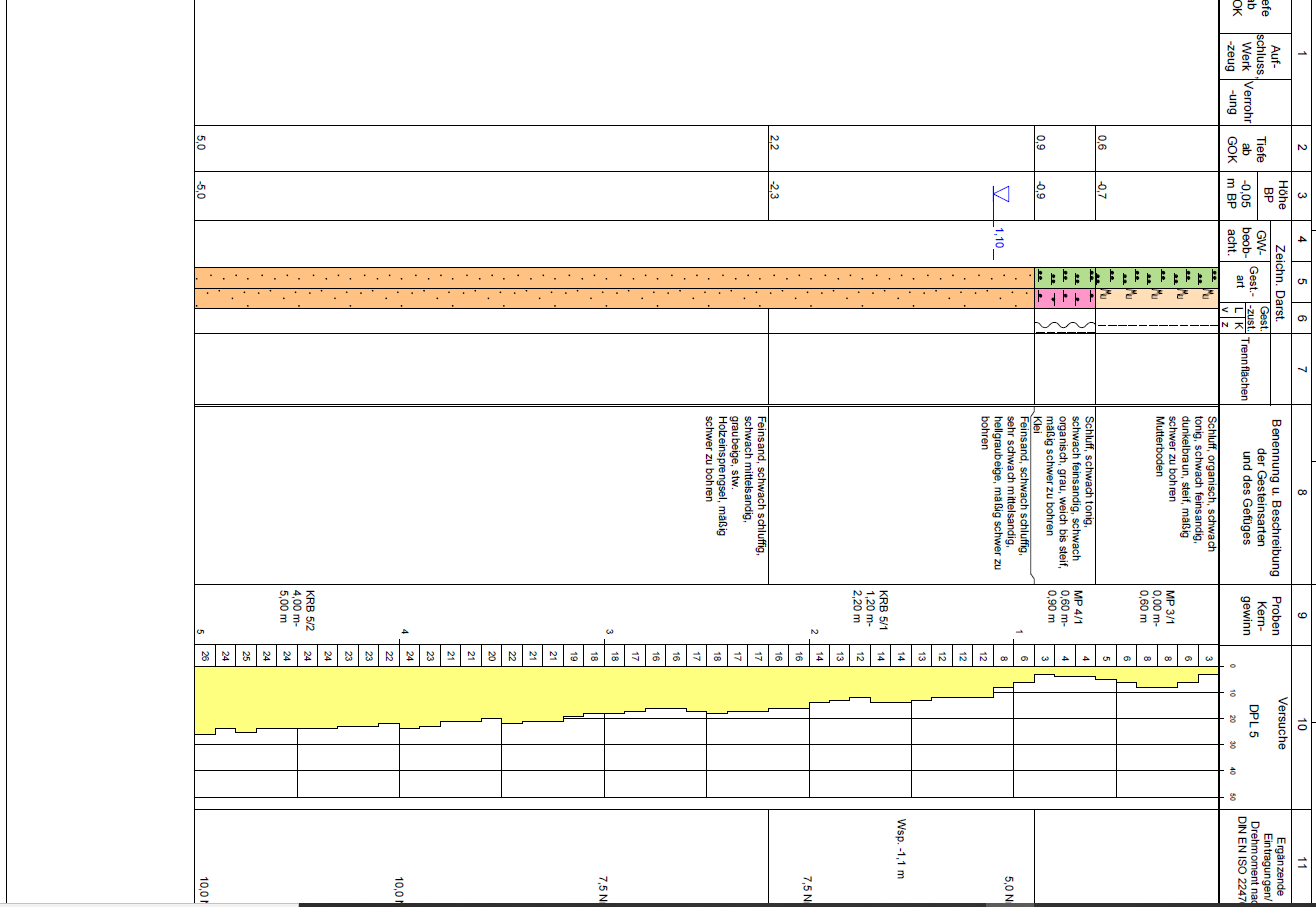

    Habe ein kleines Update. Habe ein weiteres Grundstück in Aussicht gestellt bekommen, wo ebenfalls "knapp" in der nähe eine Borhung und somit Guatachten erstellt worden ist. Wie ich das nun sehe ist hier der Grund deutlich besser. Das Grundstück ist ebenfalls gut gelgeen nachteil zum vorherigem hier befinden sich 2 mittelgroße Bäume und Sträucher auf den Grundstück.
    Im Anhang das andere Gutachten und nochmals vielen Dank für die schnellen und informativen Beiträge.
    Festhalten möchte ich das ohne Keller gebaut werden soll.

    Du hast recht Bodenaustausch oder Rammen bei 80 m² Grundfläche
    Bodenaustausch:
    1. ca 100 m² Bodenaustausch x 2,80 m tiefe =280 m³ x 25% Auflockerung = 350 m³ Boden Entsorgung
    2. Das Loch wieder auffüllen und richtig Fachmännisch verdichten wieder.
    3. Brunnen bauen mit Drainage um ganze Haus mit Pumpe im Brunnen vorhalten warten und Pflegen
    Rammen:
    Erstmal in Erfahrung bringen rammen mit Betonpfahl oder Holz Kiefer/ Douglasie dann Statiker fragen wieviel Pfähle gerammt werden müssen.
    Dann ein Rammspezialisten fragen was das kostet Preise variieren sehr stark von Gegend zu Gegend .
    Der Boden ist schlecht und trägt in dieser Konstellation rein gar nichts.
    Bei deinen Preisangaben die du gemacht hast der m² für 140,-€/ m² ist das ohne Pfahl-oder Rammgründung finde das mal raus. Ist das der Preis ohne Bodenaustausch und ohne Pfahlgründung ,dann lass die Finger von dem Grundstück was du im Auge . Die Gründung für dein Grundstück in welcher weise auch immer kostet dich Minimum 30.000,- € eher ein Batzen mehr

    Hast du auch das neue Bodengutachten gesehen vom zweiten Grundstück, denke hier kommen weniger Kosten auf einen zu.

    Das zweite sieht besser aus ist besser zu gründen schau mal ob du da schon ein Nachbarn hast frage mal wie die gegründet haben.

    Genau natürlich falls man sich für das zweite entscheidet wird ein Bodengutachten erstellt auch wenn 10 Meter daneben eins vorhanden ist.
    Und werde mich nun bei den Unternehmen kundig machen und etc. was auf mich zu kommt bzw. Womit ich rechnen muss.
    Denke aber laut dem neuen Gutachten spricht nichts gegen das Grundstück und ist vernünftig Baugrund.
