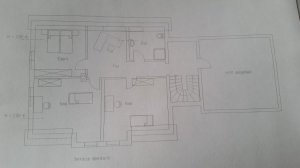

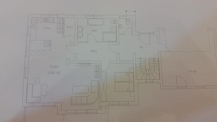

    bin schon länger stillter Mitleser hier im Forum.
    Jetzt wollen wir auch bauen und haben die ersten groben Pläne mit einem Architekten erarbeitet.
    Unsere Vorgaben:
    - maximal 170qm Wohnfläche
    - Garage unterkellert

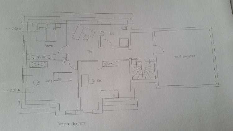

    - wir wollen zuerst bei unseren 2 Kíndern schlafen und wenn diese alt
    genug sind unten wohnen.
    - das Schlafzimmer im EG ist bis dahin unser Büro.
    später ist das Büro dann oben

    finde ich brauchbar.
    Nur das Bad im EG gehört nochmals umgeordnet.
    Ausser die Wanne ist so schön, dass die losgelöst sein soll.

    Warum plant ihr eine Wanne im EG, getrennt von den Schlafräumen und nicht im DG?
    Wie wird der Flur im DG beleuchtet? Wollt ihr euch die Wand zwischen Diele und Eingangsbereich nicht evtl. sparen?

    WC im Bad DG befindet sich unterhalb der 2 m Linie, somit darf der WC-Benutzer nicht sehr groß sein .... Ein Architekt sollte das erkennen !
    bei den anderen Räumen ebenfalls mal die 2m Linie beachten.
    Couch im WoZi steht vor der Fensterfront.
