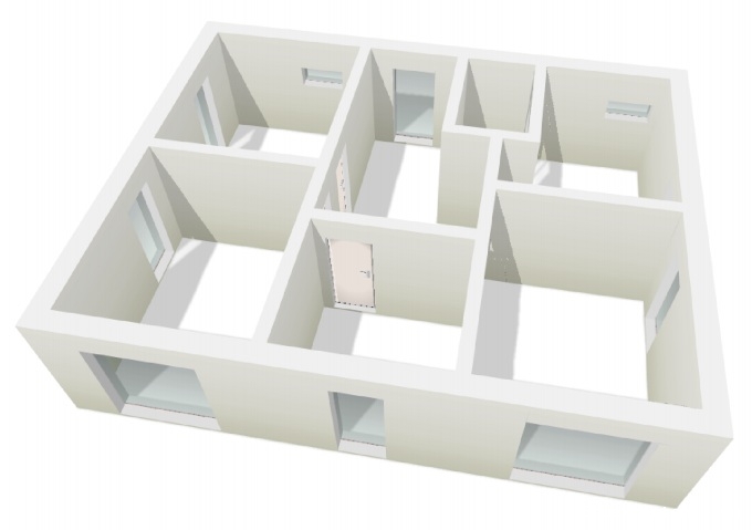

    Hallo liebe Experten,
    wir wollen ein Haus bauen und uns im ersten Schritt unsere Vorstellungen definieren bevor wir dann einen Planer beauftragen. Ich möchte euch nun unsere Vorstellungen kurz schriftlich und bildlich vorstellen und bitte um eure Meinungen, Kritik sowie ggf. Anregungen...
    Wünsche:
    • Bauform: unterkellert, 2 Vollgeschosse, Flachdach
    • Bauform: Flachdach im Süden mit großem Überstand (ca. 1-1,5 m) um die hohe Sommersonne zumindest im OG zu verhindern, die tiefe Wintersonne aber zu erhaschen
    • Baukörper ohne Schnickschnack um größtes Volumen bei geringster Oberfläche zu erlangen und dann bei gutem Dämmwert eine möglichst gute Energiebilanz zu erreichen
    • große Fensterflächen Richtung Süden, so wenig wie nötig Fenster Richtung Norden
    • Offene Verbindung 'Küche-Essen-Wohnen', ggf. Verschlussmöglichkeit zwischen Küche/Essen und Wohnraum (bsp. Schiebetür o.Ä.)
    • Zugang zu Garten/Terasse (Süden und Westen, wegen Abendsonne) von Küche/Essen sowie Wohnen - daher Küche/Essen im Westen

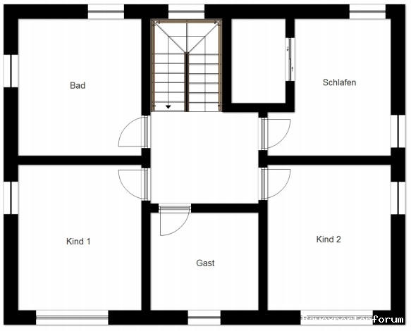

    • Bad im Westen (Abendsonne), Schlafen im Osten (Morgensonne), Kinder- und Gästezimme Richtung Süden
    • Außenansicht: möglichst wenig verschiedene Fensterformen - daher ca 2x2 m an Südseite verwendet, ca 1x2 m als Türen und Fenster im Westen und Osten sowie kleine Fenster (z.B. 0,5x1 m horizontal) für Küche und WC im Norden
    • Außenansicht: Glasflächen im EG und OG möglichst in einer Flucht bzw. gleiche Fenstergrößen unten und oben verwenden um eine schlichte, einfache und ruhige Ansicht zu erhalten

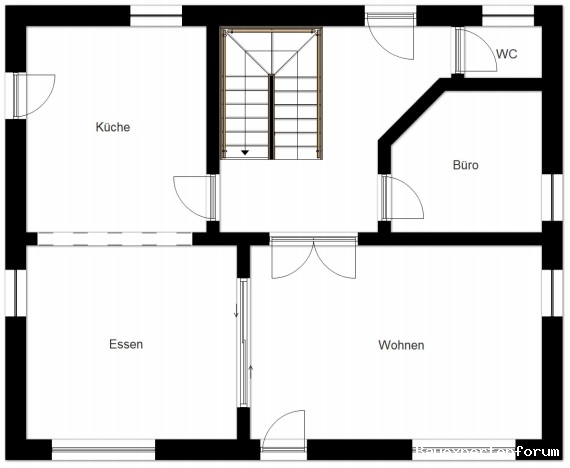

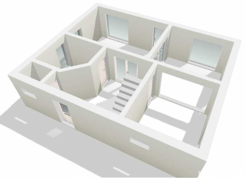

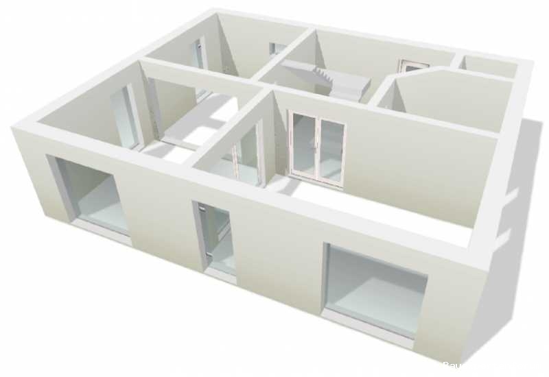

    Ich habe nun erstmal den Grundriss für das EG gezeichnet (kostenlos online) und würde um einige Anmerkungen bitten, bevor ich das OG und die Außenansichten zeichne und nachreiche...
    Herzlichen Dank
    Grüße Daniel

    - 08/15 Grundriss
    - Küche nicht vernünftig möblierbar
    - Küche mit hochgelegtem 0,5 x 1,00m = dunkles Loch
    - warum im Essbereich kein größeres Fenster nach Westen
    - Fenster im Süden asymetrisch in Fassade
    - Möblierung Küche/Essen krankt (sieht man schon an den "reingekegelten" 2 Esstischen
    Wie groß ist das Budget für die reinen Baukosten?

    Küche ist m.E. Mist.
    Viel zu wenig Regalfläche und Fenster unsymetrisch.
    vergebene Liebesmüh...findest du bei beinahe jedem Anbieter. Und da sind auch die Fenster schon durchdacht.
    Wenn ich mich mal kurz überschlage, dann hast du einen Wohnbereich in dem andere ganze Wohnungen unterbringen. Hat für mich was von Lagerhallenflair.:D
    EG ca. 100 qm?

    vielen Dank für die erste Einschätzung.
    Zwei Dinge waren von mir nicht klar dargelegt: die Glasflächen im Süden sollen schon symmetrsich sein - ist falsch gezeichnet und das Fenster im Westen des Essbereiches soll 1x2 m sein - von der Fläche also größer als es die Skizze vermuten lässt.
    Die Möblierung der Küche stört mich im Grunde auch - eine Überlegung wäre, den 4er Tisch weg zu lassen und eine Art Bistrotisch zu schaffen, an dem ein 'schnelles Frühstück' an Werktagen eingenommen werden kann. Zudem könnte man vielleicht den Flurbereich nach rechts 'verschieben'?!? Aber vielen Dank für die Hinweise - da müssen wir und über die Küche noch einige Gedanken machen!
    08/15 Grundriss muss doch aber nicht schlecht sein oder? Wir möchten es offen, einfach und schlicht - um flexibel in der Möblierung zu sein, gute Möglichkeit für Kommunikation (Familienleben) zu schaffen und tote Ecken zu vermeiden.
    Ausgeben wollen wir nicht mehr als 200000.

    Ich kenne zwar die Preise in Zeulenroda und Umgebung nicht, aber nach dem Plan wird das Haus ca. 200 m² Wohnfläche und ca. 1.000m³ umbauten Raum haben.
    Das für 200.000.- €?

    ... Dein Budget passt zu 120 qm mit Keller. das heißt: minus 100 qm. Und da Dein "Wunschgrundriß" nu wirklich in jedem Katalog drin ist (mal abgesehn von irgendwelchen imaginären Fenstergrößen) brauchste eigentlich keine großen Verrenkungen anstellen.

    Ja reine Baukosten - aber die Zeichnung oben ist eindeutig zu groß geraten - 200 qm brauchen wir wirklich nicht :mega_lol:

    • Die Küche sollte nun heller sein und etwas besser vom Essbereich getrennt.
    • Im Essbereich wollen wir auf jeden Fall einen großen Tisch mit 8 Stühlen - den könnte man so sicher horizontal unterbringen.
    • Die Fenster wären jetzt symmetrisch und sollen auch übereinander (EG und OG) in einer Flucht liegen
    • Maße nun ca. 8 mal 10 m
