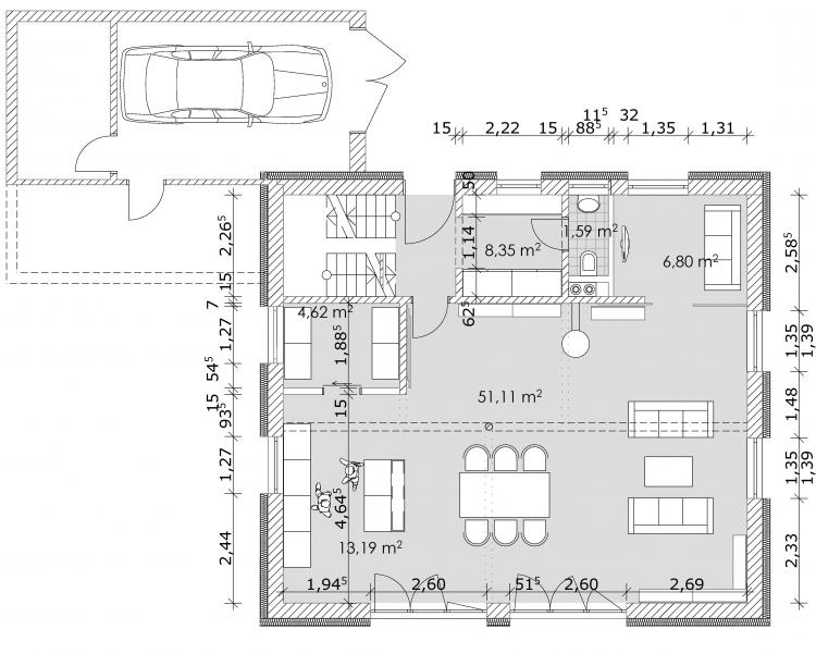

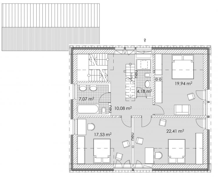

    Liebe Forenmitglieder ich bitte ebenfalls um eine Bewertung der beiden Grundrisse. Es handelt sich um die Sanierung eines Siedlungshauses aus den 60er Jahren. Die Grundfläche ist voll unterkellert.Des Weiteren gibt es noch einen Spitzboden mit 40m2 den ich zum Arbeitszimmer ausbauen möchte. Vielen Dank

    Ich finde den Plan schon gar nicht schlecht.
    Mir persönlich wäre das Wohnzimmer etwas groß und das TV Zimmer etwas klein.
    Ist das runde ein Kamin? Der wäre mir von der Möblierung her etwas schlecht eingebunden.
    Die Gaube existiert wahrscheinlich schon so außermittig?
    Wer wird dort wohnen, 2 Kinder? Die prügeln sich dann halt um das große Zimmer, aber grdsl. finde ich 2seitig belichtete Räume ganz toll :)

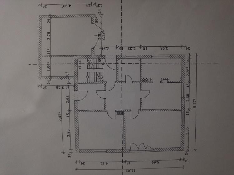

    Wenn es ein Umbau ist, wäre auch interessant die Pläne von vorher zu sehen, dann kann man besser einschätzen was als "Umbaueffekt" zu wichten ist. Das ein Siedlungshaus vorher so große Räume hat, ist für mich eher unwahrscheinlich. Wenn dann Unterzüge und Säulen große Räume schaffen, geht die Änderung der Statik meist bis in den Fundamentbereich ...

    Mich würde der Ausgangszustand auch interessieren. Das, was hier als "Siedlungshaus" bezeichnet wird, ist nicht mal halb so groß!

    Einfach und funktional. Ich als Laie find's prinzipiell nicht schlecht. Wo kommt die Haustechnik hin?

    Danke für das Feedback, über weitere Meinungen würde ich mich natürlich freuen, hier die angeforderten Infos:
    @Mikalaya - Ja das runde ist ein Ofen à la Rondolino und steht vor dem Kamin. Das kleine Zimmer ist eher ein allg. Rückzugsraum für Lesen etc. nicht unbedingt ein Fernsehzimmer....Ja richtig die Gaube existiert schon. LG
    @Bauamateur - Die Haustechnik kommt in den Keller

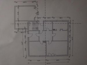

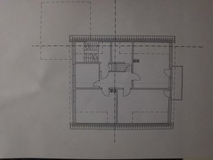

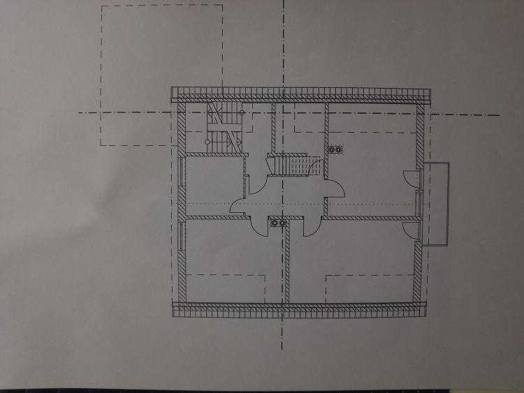

    Hier noch der Bestand! Und wie ralf9000 schon bemerkt hat, es sind natürlich schon aufwendige Umbauten wie Stahlträger etc. notwendig! P_20131106_121159.jpg P_20131106_121221.jpg

    Mich würden auch die Ansichten dazu interessieren.
    Aber: das EG finde ich gut gelungen - evtl. ist die Statik nicht ganz ohne; d.h. ob man mit so einer schlanken Stütze auskommt und was für ein "Oschi" als Träger drüber sitzen muss - das weiß der Statiker. Außerdem ist das WC ein bisschen sehr klein, wenn man da mal eine Vormauerung etc. einzeichnet, dann wird´s ganz schön knapp.
    Die Speisekammer ist nicht gut zu möblieren. Hier würden die Ansichten Aufschluss darüber geben, ob man das Fenster versetzen kann, oder nicht.
    Mit dem OG habe ich ein paar "Schwierigkeiten". Das Elternbad (also das kleinere) finde ich nicht so optimal - ist so´n bisschen gequetscht. Auch die Lage der Treppe, die ins DG führt, finde ich nicht so günstig. Soll das nur eine Einschubtreppe werden, oder eine "richtige"?

    Hast Du den schon mal mit einem Statiker gesprochen? Mit einer Säule und einem (dicken) Unterzug wird es wahrscheinlich doch nur gehen, wenn Du die Belastung auf der Säule auch nach unten durch den Keller in ein Fundament bringst. Die ganze Statik ändert sich ja grundlegend. Das ist die Achillesferse des Entwurfs und ein Gespräch mit einem Statikus, mit welchem Aufwand dies geht, ist hier doch sehr ausschlaggebend.

    @Rolf ja der Träger ist ordentlich bemessen leider habe ich die Daten nicht, er wird jetzt gedrittelt mit zwei Stützen versehen, wobei eine Stütze jetzt mit der Bestandsmauer Küche/Speis anschließt. Die andere Stütze wird schon 16-20 cm werden. Leider habe ich keine weiteren Pläne zu Ansichten bisher.
    Die Größe des Gäste WC resultiert aus einer bestehenden Mauer und dem Kamin
    Danke für die Tipps

    Das Fenster in der Speis ist tatsächlich blöd. Mal schauen, ob da eine Alternative nicht die Fassade kaputt macht.

    Noch eine neueste Neuigkeit das Fenster im oberen Duschbad wird jetzt durch ein Dachfenster ersetzt und die Gaube schlanker. Luxusfenster sind für diesen Raum doch unnöt:o:p: Auch in der Garderobe (Stichwort Haken oder Möbel) wird das Fenster verkleinert. Ebenfalls im Gäste-WC möchte da zwei rechteckige Teile reinmachen, reicht für die Nordseite.
