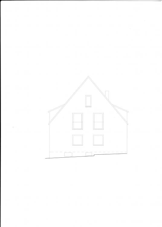

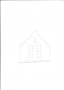

    Aktuell sieht sie Ansicht zur Straße hin noch so aus, auch der Bestand ist so. Bin etwas unzufrieden mit dem Fenster in der Mitte im 1.Stock. Habt Ihr eine gute Idee, was man da machen könnte? Nach unten vergrößern? Benötigt wird das Fenster eigentlich schon. [​IMG]
  12. #72 Gast036816, 08.12.2013
    ich sehe nur 3 striche in schieflage!

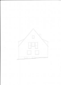

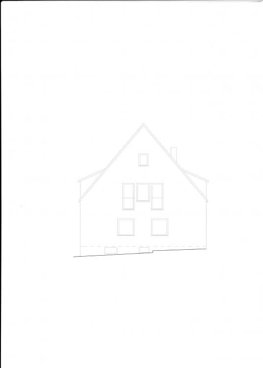

    Ok hier nochmal ein Versuch zuerst der Bestand dann meine neuer Entwurf. Was haltet Ihr von der neuen Ansicht?
  14. #74 Gast036816, 15.12.2013
    sehr blass!
  15. #75 GasWasser, 15.12.2013
    GasWasser
    GasWasser
    04.11.2013
    75
    Bildung
    Regensburg
    Hmmm keine Ahnung wie man das Ganze pimpen könnte, ohne den Bestand komplett umzukrempeln

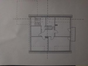

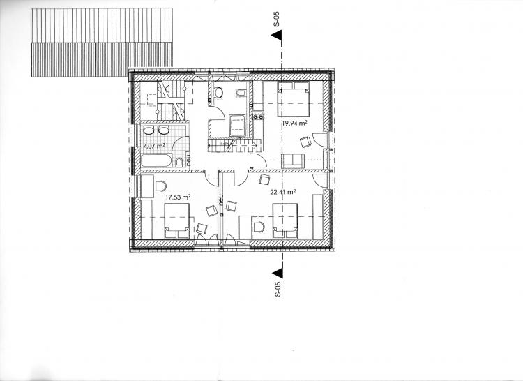

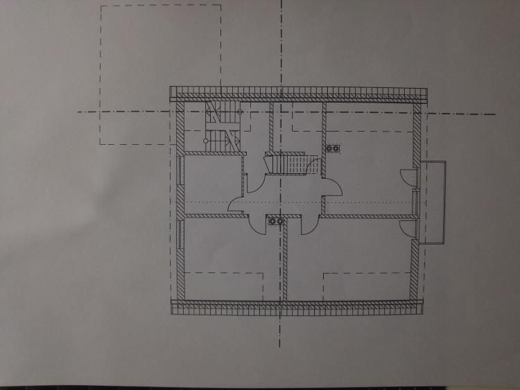

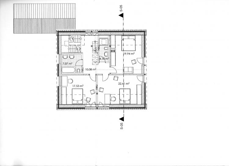

    Hallo Forenmitglieder, langsam aber sicher möchte ich meine Grundrissplanung abschließen. Aktuell schaue ich immer noch was mit dem ersten Stock zu machen ist. Die Problematik ist einfach ein einigermaßen schönes Duschbad herzubekommen ohne zuviel im Bestand zu ändern.
    Hier erstmal nochmal der Bestand:
    Dann hier der Vorschlag des Archi mit der Versetzung der Treppe und dem sehr schlauchartigen Durschbad und der Problematik mit dem Fenster:
    Hier nun mein Vorschlag mit der Versetzung der Bestandstreppe und Verschmälerung des Ganges (immer noch locker 125cm). Mit Verbreiterung der Gauben über den gesamten Raum. Habe für die Treppe jetzt mit 80 cm gerechnet, könnte auch noch etwas schmaler sein. Im Dachboden stört die neue Position der Treppe keineswegs. Bin gespannt was Ihr davon haltet?
  17. #77 Kalle88, 17.01.2014
    Kalle88
    Kalle88
    16.08.2013
    6.160
    Dachdecker/ Kaufmann
    Brauchst du die 3 Wohnräume? Ich find die Lösung mit den zwei "Bädern" nicht so toll... Aber ich bin auch kein Architekt.

    Hallo Kalle ist ein guter Einwand, den ich mir nochmal überlege. Zumal ich den Dachboden auch noch entsprechend ausbauen könnte.
  19. #79 Kalle88, 17.01.2014
    Kalle88
    Kalle88
    16.08.2013
    6.160
    Ich würde den 17m² Raum als Bad benutzen, das eigentliche Bad zum begehbaren Kleiderschrank umfunktionieren, der vom Flur, wie vom Bad erreichbar ist. Der 22m² Raum als Schlafzimmer mit Zugang zum Bad. Bad bleibt weiterhin vom Flur erreichbar für das Kind (die Kinder). Die Nasszelle weg, dafür den Raum daneben um die Fläche erweitern. Könnte z. B. ne Nische für das Kinderbett sein, damit die Spielfläche im Raum größer wird. Das andere Kind stopfst dann ins Dachgeschoss :D
    Nur jetzt mal als "Idee/Anregung" ob das wirklich funktioniert solltest du mit deinem Architekten besprechen.

    Ja in der Tat wäre ein deutlich komfortablere Lösung, es wird nicht alles so gedrängt. Werde mal eine Nacht darüber schlafen.
