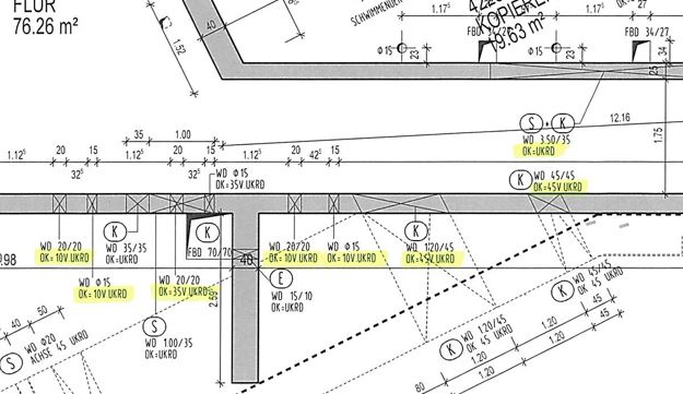

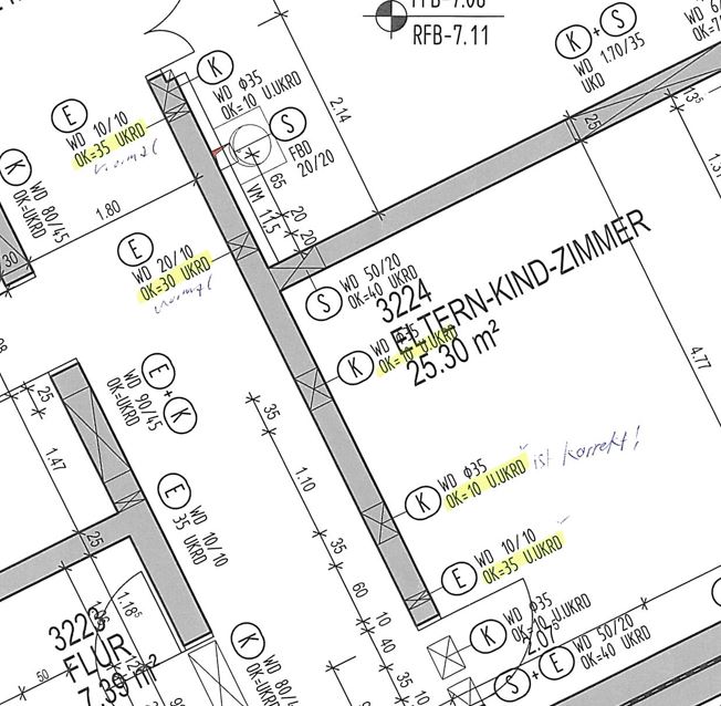

    Hallo Bauleute,
    ich habe Pläne mit in der Gegenwart diffusen Bezeichnung von WD, in der Legende steht nichts drin und vor Ort konnte ich nichts feststellen.
    Kann mir jemand sagen was die Kürzel bedeuten, es geht um das V. und U. nach der Zahl und vor UKRD.
    OK=10V.UKRD (Oberkante = 10 von Unterkante Rohdecke) ?
    OK=UKRD (Oberkante=Unterkante Rohdecke)
    OK=UKD (Oberkante=Unterkante Decke) ?, aber welche Decke AHD oder RD?
    OK=10U.UKRD (Oberkante=10 Unter Unterkante Rohdecke) ?, macht kein Sinn.
    PS: Handelt sich garantiert nicht um Tippfehler!

    Ok das ist wirklich so,
    Also das heißt nur du hast Wanddurchbrüche und definiert wurde der Null punkt mit
    OK= Uk..
    Die Maße von den Abzu gehen von der Rohdecke aus , nicht von der Fertigdecke. das heißt bei die Maße sind dann bei deiner Fertigdecke kleiner..
