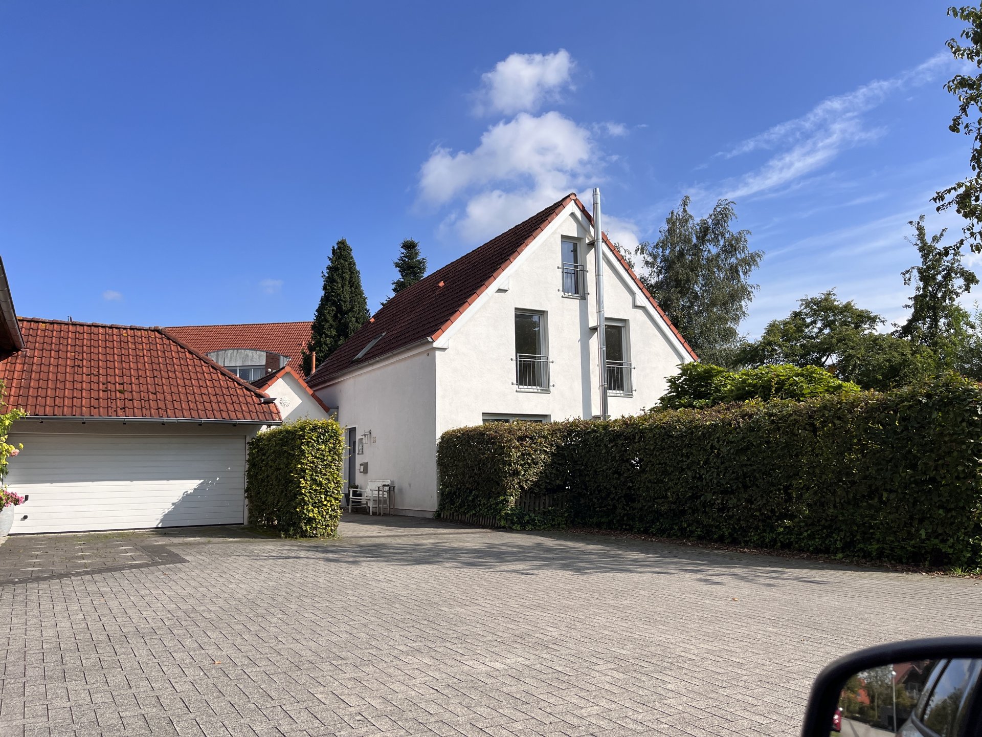

    Das sind doch gute Eckdaten für ein schönes Satteldachhaus @HausbauNRW
    Allerdings: wenn man zB das V2 von Viebrock nimmt mit 8,10 Meter Hausbreite, dann ergibt sich bei FH 9,5 kein nennenswerter Wohnraum im DG, sondern Abstellfläche oder Spielfläche, wofür es sich in meinen Augen kostentechnisch nicht lohnt, den Dachboden großartig auszubauen, dass es Wohnraum wird.
    Und dann muss man schauen, wo sich der Referenzpunkt zur Höhenermittlung befindet: Straßenniveau oder Eure Muldenhöhe.
    Bei einem energetisch sehr gtem Haus muss meines Wissens eh die Kellerfläche in die thermische Hülle - wenn man dann das Büro mit großzügigem Lichtschacht dort hinverlegt, könnte das EG schrumpfen. Das hätte aber auch Folgen für die Größe des Dachgeschosses. Dennoch: 440qm sind nicht üppig. Wenn dann der BPlan mit beispielsweise 10 Meter Tiefe für das Baufenster sogar die Terrasse beinhalten muss, kommt so ein Haus schnell an seine Grenzen. Gerade auch dann, wenn man Unterbringung für allerlei Fuhrwerk für 5 Personen unterbringen muss und will.

    Isowood würdest du dementsprechend ausklammern, weil einfach zu hochpreisig, selbst wenn man etwas kleiner geht? Wir leben recht minimalistisch hinsichtlich der Einrichtung - ich finde es ganz spannend, dass mir viele beschreiben, dass ich XY qm brauche, ohne dass ich überhaupt gefragt werde, was wir uns wünschen. Zieht sich aber durch alle Branchen, als wir mit zwei Kindern Autos angeschaut haben, wurde uns direkt ein T7 empfohlen, drunter hätte man keine Freude am Leben mehr.
    Ich fand an Isowood, spannend, dass sie bis unters Dach dämmen im Standard. Durch die hohe Firsthöhe habe ich die romantische Vorstellung eines ausgebauten Dachbodens, der den Blick über den südlich gelegenen Bungalow ermöglicht und in den Norden in Richtung der großen Bäume der Bestandsimmobilien. Wir leben gerade in einer Penthousewohnung und ich sehe im Wohngebiet zugezogene Gardinen mit möglichem Blick auf die nächste Hauswand, darauf habe ich eigentlich nicht so viel Lust. Aber vielleicht kann auch jedes andere Unternehmen recht einfach den Ausbau des Dachbodens und dementsprechende Dämmung des Daches umsetzen?

    Dämmung interessiert mich nur im bewohnten Bereich auch des DG, aber nicht im Spitzboden darüber. Isowood kam in meinen Projekten noch nie vor und würde ich nicht in die Schublade Premium stecken - wenn die hochpreisig sind, dann erstaunt mich das. Für mich klingt schon der Markenname abstoßend nach Marketing.

    Und übergroß bauen mit beispielsweise 10 Metern Breite, da ändert sich die Dachschräge, denn die Firsthöhe sollte nicht über 9,5 kommen. Und ist ja quasi auch kontraproduktiv gegenüber einem übersichtlichen Budget sowie "minimalistischer Lebensführung", wo man anscheinend keine Wohn-Qm braucht, aber einen ausgebauten Dachboden, um in die Ferne zu schweifen.

    Danke euch, hmm, 45 grad dachneigung sind das Maximum. Da wäre das nicht gut möglich? Haben uns mal ein Haus mit <140qm Wohnfläche angeschaut. Da war der Spitzboden ausgebaut, kein Wohnraum, aber super nutzbar zum lesen, arbeiten etc. Das fand ich schon toll.

    Zum Rahmen der Ausbaumöglichkeiten habe ich mich ja bereits in Beitrag #20 geäußert. Eine DN von 45° würde bei TH 4,5 und FH 9,5 eine Giebelbreite von 10 m ermöglichen, für die Zielgröße eher zu viel. Lesestübchen / Arbeitszimmer in Spitzböden gibt es im Bestand häufig, leider schon brandschutzrechtlich ohne Aussicht auf Nachgenehmigung.
