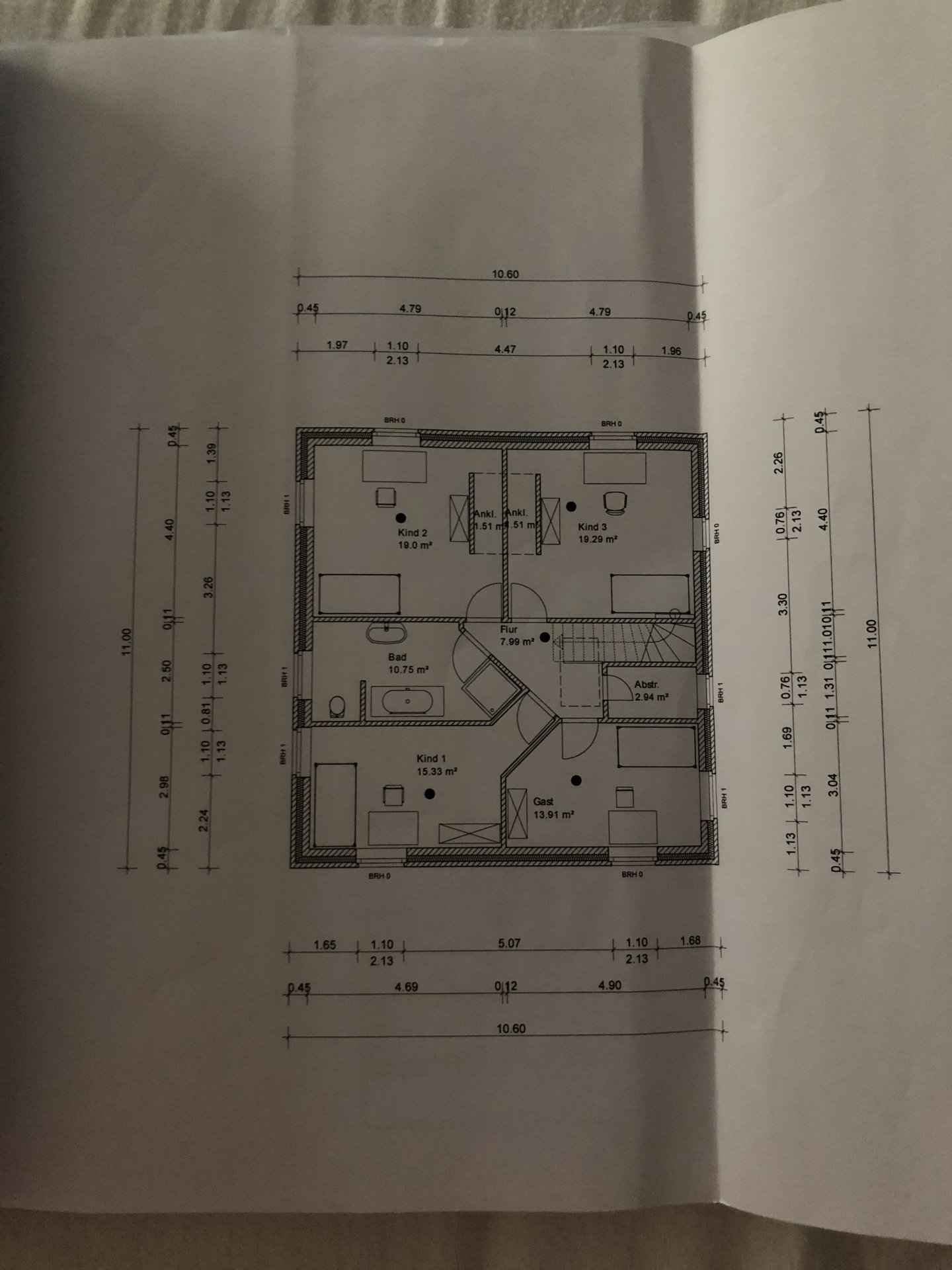

    bin nicht wirklich zufrieden mit dem was geworden ist. Architekt ist etwas älter vielleicht liegt es daran bitte paar moderne Tipps geben.

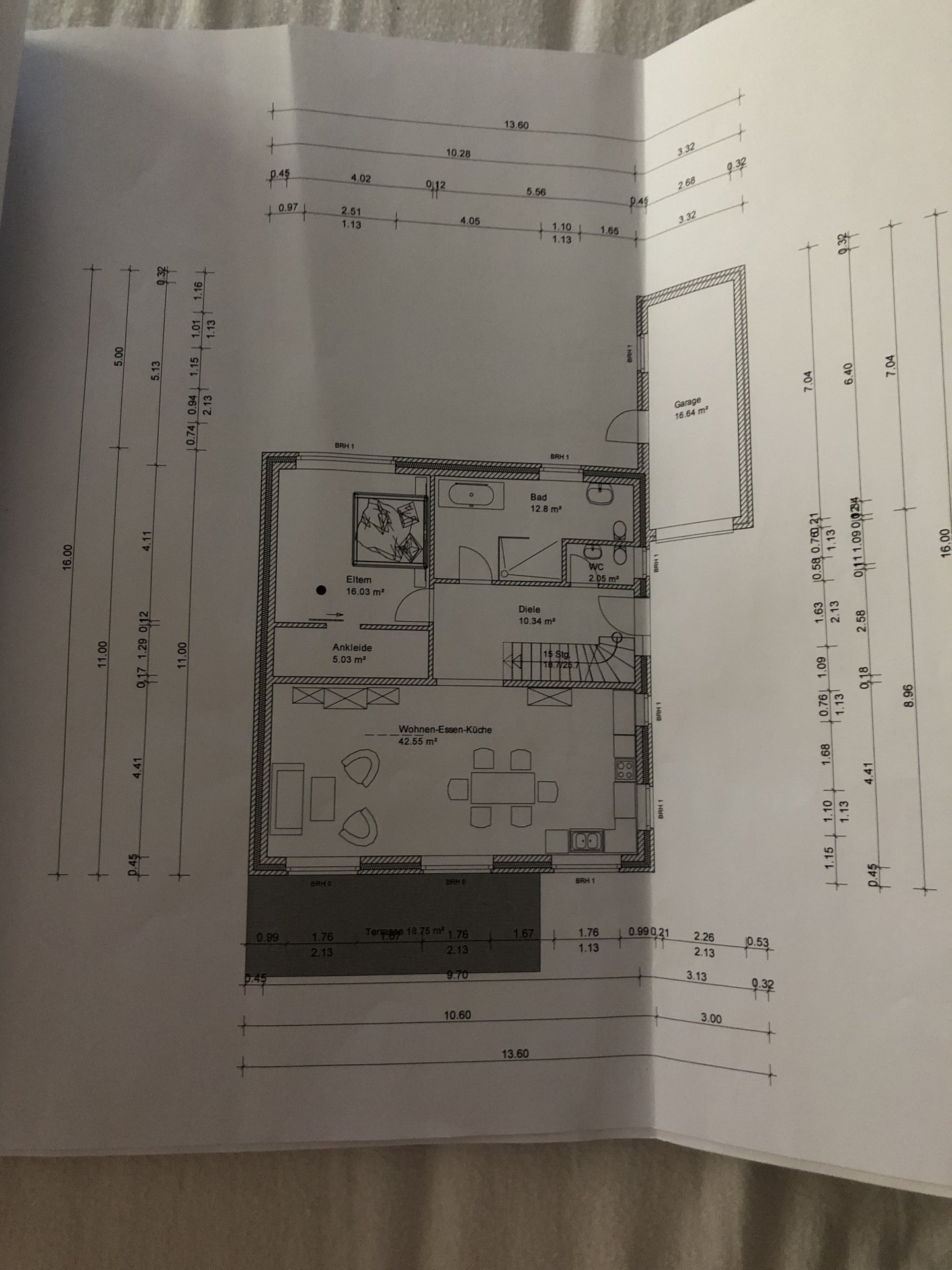

    Das ist ohne Witz alles Murks - sagt ihm doch einfach, das und vor allem WAS Euch nicht gefällt und dann soll der mal neu planen.

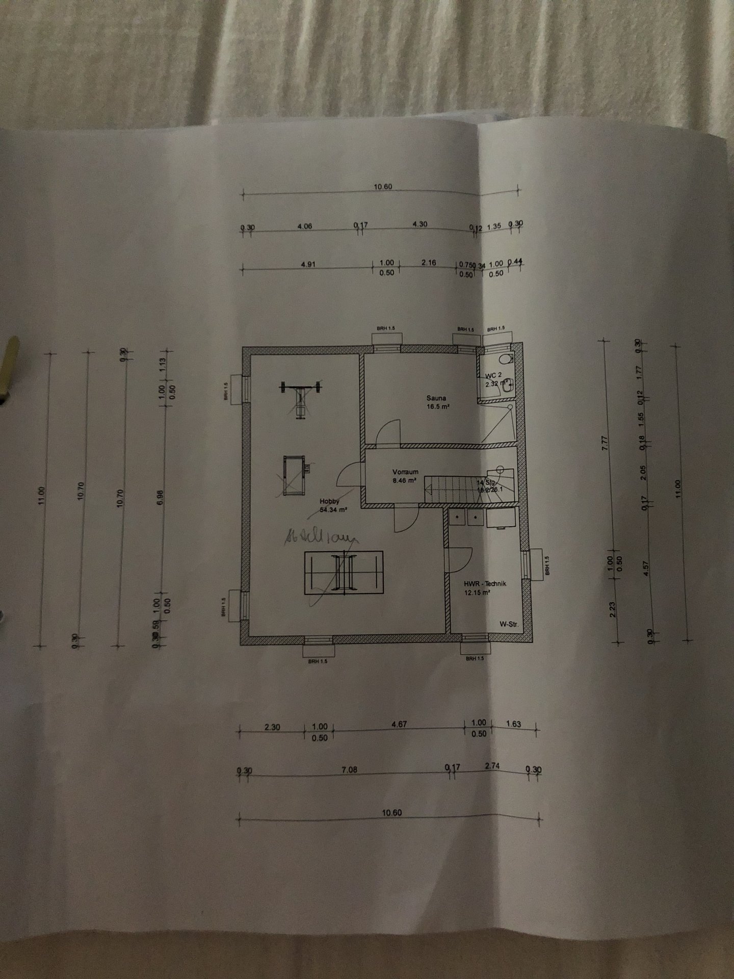

    Keller macht ja kaum Sinn so - eine riesige und dann teure Abstellkammer. Eltern dürfen dann durch den Eingangsflur zum Duschen - wie schlecht ist das denn? Oben die 45-Grad-Ecke mit Zugangsschlauch und vielen weiteren Details, die nicht passen.

    Vom Kellergrundriss kann man bestimmt nicht auf den sinnvollen Grundriss des ganzen Hauses schließen.
    Aber der große Abstellraum oder was das sein soll, verlangt nach einer abtrennenden, tragenden Mauer.
    Sonst müssen die Lasten von oben umständlich im Keller "spazieren getragen" werden. Der Technikraum sollte von der Treppe leichter erreichbar sein. Man muß den auch mal mit Kerzenbeleuchtung aufsuchen können.
    Aber ob die Treppe dazu auf der anderen Seite besser ist, muß man oben entscheiden.
    30 cm Stahlbetonwände sind eigentlich nicht notwendig. Evtl. Dreischichtenplatte?

    1. Keller wird als Wohnraum/Partyraum genutzt.

    Mich stört
    Dusche in der Diele möchte die Tür zur Dusche im Schlafzimmer haben
    und
    die Ankleideraum bei den Kindern.

    Warum das Schlafzimmer im EG und das Gästezimmer im OG? Wenn das Gästezimmer im EG ist, kann auch das Bad im EG kleiner. Wenn eh ein kleines Bad im UG, dann auch Gästezimmer ins UG.
    ACHTUNG: Dein Partykeller verstößt so höchstwahrscheinlich gegen die Bauordnung, es fehlt der zweite Rettungsweg.

    Der Party-Keller ist sehr dunkel ..Monster - Party..

    Mal wieder ein großes Bad und eine sehr kleine Garage ..

    Die Garage mit einem Innenmaß von ~2,70 m ?

    im OG sollen 3 Kinder Wohnen..
    Deshalb die Türen :konfusius
    Noch dazu ein Kinderbad ..
    Das Elternbad reduzieren und besser eine " Ankleide -Ecke " einplanen.

    • Was soll diese gemeinsame Küche samt Eß- und Wohnzimmer? Ich würde die Küche immer vom Wohnzimmer trennen, allein schon um etwaige Gerüche in der Küche zu belassen.
    • Könnt ihr die Küche/Wohnzimmer irgendwie vom Flur abtrennen? Gibt es da eine große Schiebetür oder sowas?
    • Warum im Elternschlafzimmer nicht das Bett an die gegenüberleigende Wand stellen und dann noch eine extra Tür zum Bad?
    • Die Garage ist mit 2,70m Innenbreite für heutige Autos, die selber mit Spiegel schon 2,30m breit sind, zu schmal. Da bekommt man die Türen nicht mehr auf. Außerdem würde ich sie noch etwas verlängern, um hinten in der Garage Rasenmäher und Co. lagern zu können.
    • Im OG muß der wirklich gesoffen haben. Wer ist auf die Idee mit der Dusche auf Eck gekommen? Diese Dusche verhindert, daß man die Türen zu den Räumen "Kind 2" und "Bad" noch vernünftig öffnen kann. Ich würde im Bad die Dusche direkt an die Badewanne setzen und die diagonale Wand dann "senkrecht" setzen.
    • Die Wand von "Kind 1" und "Gast" wird dann auch gerade gezogen.
    • Die Wand von "Kind 2" und "Kind 3" zum Flur gehört weiter "nach oben". Dann werden die Räume zwar etwas kleiner, aber so mit der Treppe dir im EG unter dem "Kind 3" anfängt, haupt man sich da garantiert den Kopf an der Betondecke ein.
    • Wenn es modern sein soll, würde ich den Abstellraum im OG komplett weglassen und dafür die Decke zwischen EG und OG komplett öffnen. Das man da etwas Luft bekommt. Abstellfläche gibt es im Keller genug. Gallerie zur Diele im EG/UG?
    • Abstellraum im Keller für Gefrierschrank etc. ...

    Der Multifunktionsraum Wohnen / Essen / Kochen ist zwar ausreichend aber je nach Gemüt für die Mitbewohner eine Reifeprüfung.
    Es gibt zwar lt. Plan einen Esstisch der für 5 Personen incl. Gast ausgerichtet ist aber nur eine Sitzecke ..
    Wo parkt der Multivan ?
    Zur Not auch ein Gebrauchter ..
    Oder der Kia ..Hyundai usw.?

    Der Zugang zu Kind 2 und Bad......
    Ich habe so etwas noch nie gesehen. Kann nur ein schlechter Scherz sein, oder?
    Das ist ja wie eine Zugangskontrolle am Flughafen. Erst durch eine Einengung, bevor man die Türe passieren darf.
    Die Ankleide mit 1,29m. 60cm für die Kleidung zum hängen, dann bleiben noch 69cm zum laufen und die zweite Wand bleibt leer.
    Dafür kann man im Schlafzimme tanzen. Hat natürlich auch was :-)
    Die Wohn-Essküche. Ich mag´s auch offen und ich mag´s auch länglich. Aber das....
    Wenn da noch ne Insel wäre, würde ein Struktur entstehen.
    So ist das schon wirklich kein angenehmes Raumgefühl mehr.
    Das ganze ist einfach ziemlich lieblos alles in eine Kiste mit Abmessung X/Y reingedrückt, damit die Kubatur und damit vermutlich die Kosten stimmen.

    Zum bereits geschriebenen werf ich nochmal die Platzierung von Garage und Hauseingangstür ein.
    Ein Elternteil fährt das Auto aus der Garage und kratzt deswegen mit einem Spiegel fast an der Hauswand entlang, einer der drei Bälger reißt die Haustür auf, rennt raus...
    Peng!
    Platsch!
    Chaos und Drama sind vorprogrammiert weil der, beziehungsweise die Lütte unterm Auto liegt oder dagegen rennt und sich die Knochen bricht.
    Das ist Mist!
    Entweder die Einfahrt der Garage mit mindestens 1,5 bis 2m vom Haus entfernt platzieren, oder den Grundriss drehen, sodass sich die Hauseingangstür an einer anderen Wand befindet.

    Garage sehe ich auch gerade erst richtig an :-)
    Grundgütiger. 2,68m. Lidl Parpklatz +18cm und dann links und rechts eine Mauer anstatt ein Strich auf dem Boden.
    Wie soll das funktionieren?
    Aber dafür ist die Garage gedämmt. Wofür ist das gut?
    Vielleicht besser die Dämmung innen an die Wand als Schutz der Autotüre.
