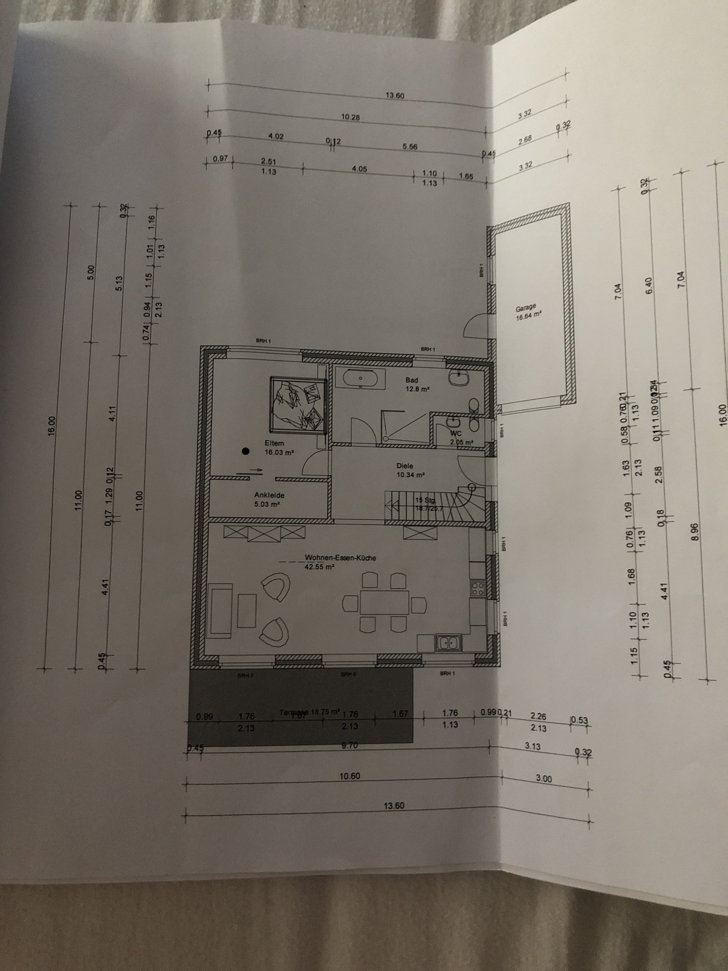

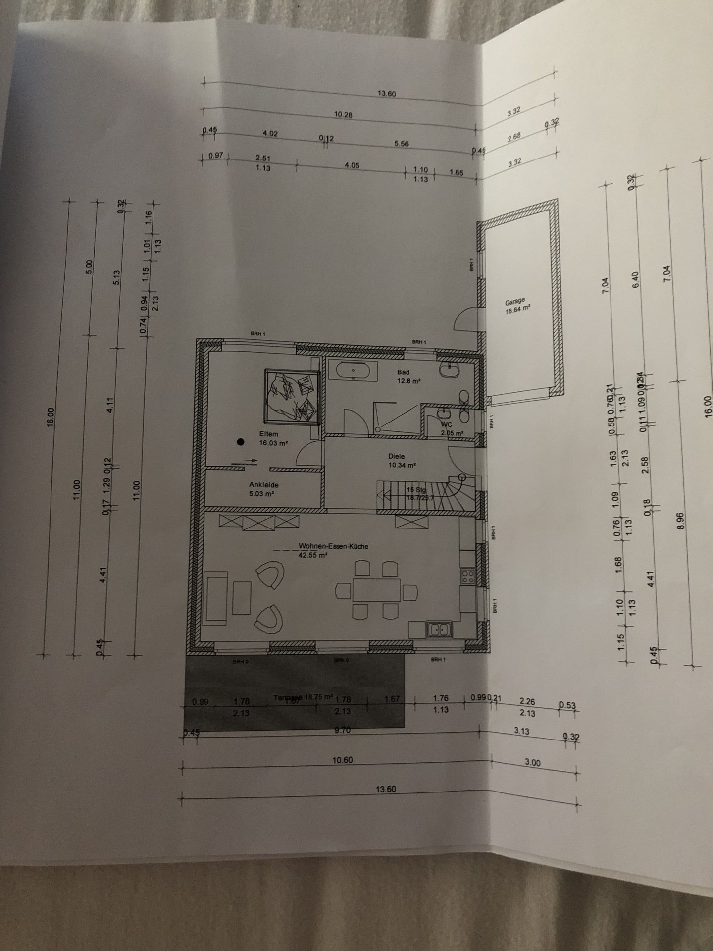

    Haus mit Garage sind 13,60 m breit. Wenn die Garage auf der GS-Grenze steht und planlinks ein Grenzabstand von 3m einzuhalten ist ,könnte man davon ausgehen ,daß die Gesamtbreite des GS ca. 17m beträgt.
    Somit wäre mit diesem Plan der Platz auf dem GS ausgereizt.

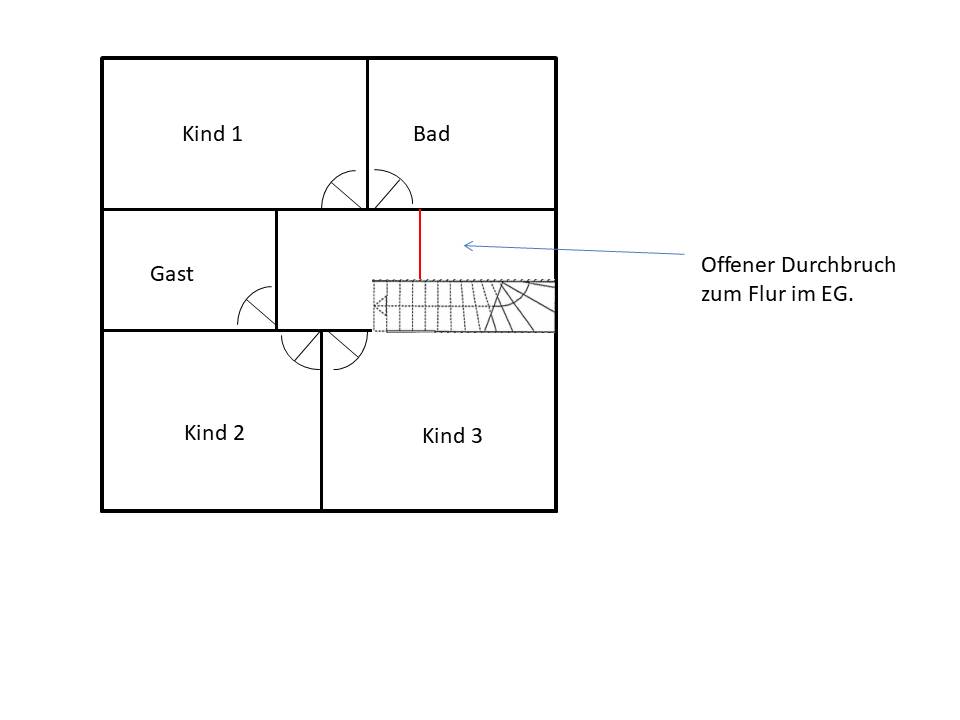

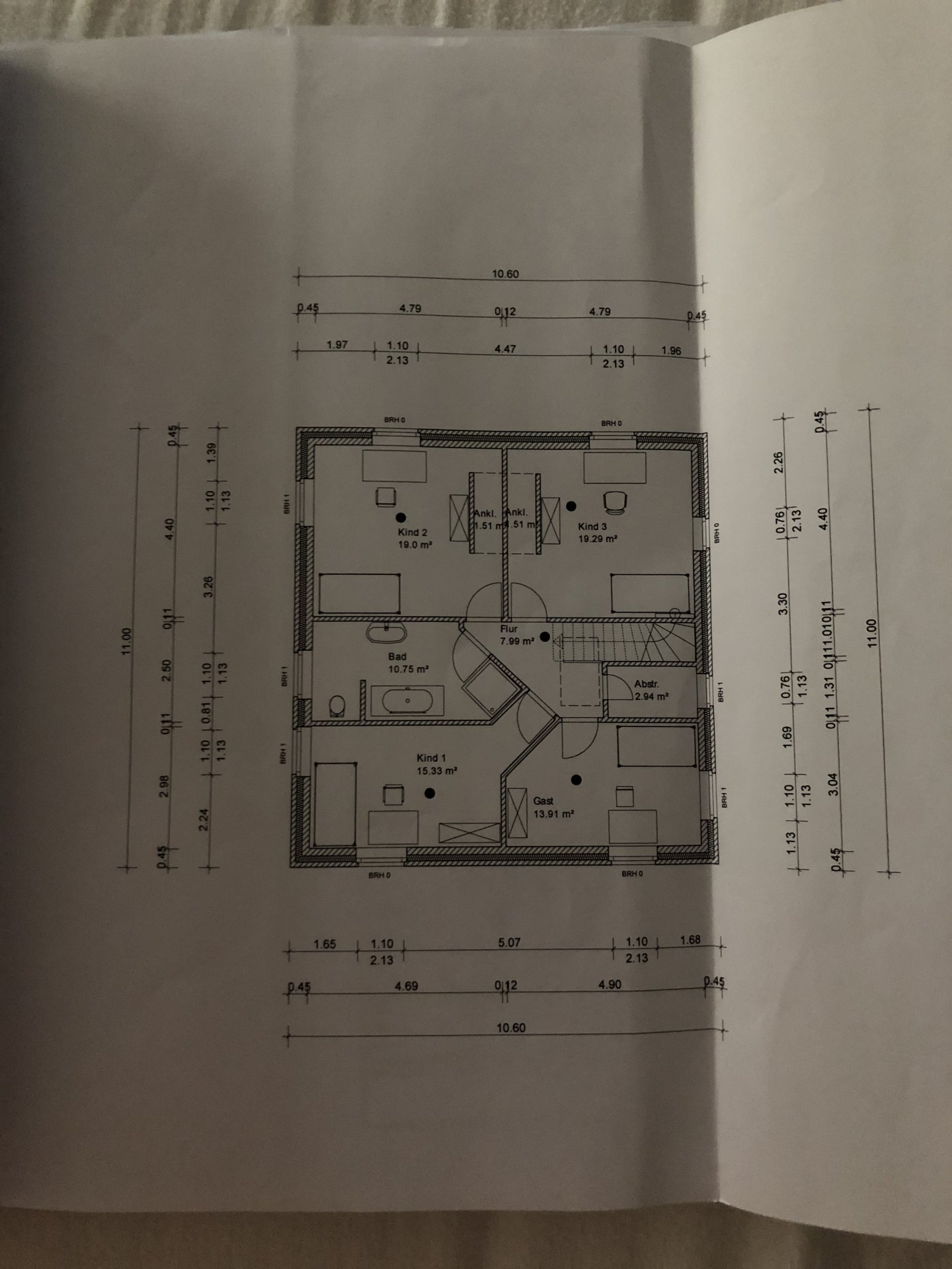

    Hat sich am Grundriß im Erdgeschoß etwas geändert oder ist der so geblieben?
    Wenn der so geblieben ist wie gehabt, würde ich im OG die Zimmer "Bad" und "Kind 1" nach oben schieben und dafür "Kind 2" und "Kind 3" nach unten. Dadurch wandert der Flur dann auch etwas weiter nach oben, so daß er direkt über dem Flur im EG liegt. Danach würde ich dann an der Trppe eine kleine Galerie bauen, den Deckendurchbruch also vergrößern und dafür den Abstellraum weglassen.
    Bei der aktuell geplanten Treppe haut man sich beim runtergehen vom OG ins EG an der Kante von "Kind 3" den Kopf ein. Hatte selber oft genug das Problem. Eine Treppe, und wenn es nur die letzten beiden Stufen sind, unter einer Zimmerdecke geht gar nicht. Oder plant ihr mit 3m Deckenhöhe?

    Wenn man schon am Verschieben ist kann man auch gleich die" BRH 1" weglassen und die Lage für die Bodentreppe sollte nochmal überdacht werden...
    Dann doch besser eine Luke !

    Wo sollte man die weglassen ? - gemeint sein dürfte hier wohl 1.00 (nicht 0.01)
    Der Planer scheint "auch was Treppen angeht" kein begnadeter Bauzeichner zu sein: die Normaltreppe kommt im OG ja wohl eher nur an, als von da nur weiter aufwärts zu gehen; und eine Luke ist eingezeichnet - m.E. nicht an einer falschen Stelle, sondern eher in einer falschen Orientierung (günstiger um 90° gedreht, zu betreten aus Richtung Abstellraum).
    Aber das ist ja alles Theorie, der Entwurf hat sich von der hervorragenden Eignung zum Zerknüllen leider noch keinen ganzen Schritt entfernt ;-)

    Moin,
    hier mal meine Idee, wie ich so oben beschrieben hatte.
    Ich würde, wie gesagt, den Abstellraum im OG weglassen und dafür einen offeneren Flur bevorzugen. Außerdem wäre jetzt noch die Frage zu stellen wie der Dachboden aussieht. Also in welche Richtung verläuft der First? Ggf. könnte man da von der kleinen Galerie im OG noch etwas wegnehmen und neben das Bad eine kleine Wendeltreppe auf den Flur stellen. So eine Treppe kann man dann im Gegensatz zur Klappe auch wirklich benutzen und so den Stauraum auf dem Dachboden nutzen, sollten die paar m² Abstellraum tatsächlich gebraucht werden.
    Man entschuldige bitte, daß ich mit PowerPoint gezeichnet habe, bin halt auf dem Gebiet nur Laie.
