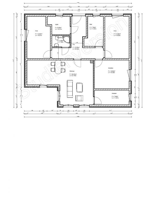

    Hallo liebe Experten,
    mein Mann und ich sitzen nun schon mehrere Tage über unseren Grundriss, aber wir kommen einfach nicht weiter.....
    Der erstellte Grundriss ist "soweit" i.O. Alle wichtigen Räume sind vorhanden. Uns war sehr wichtig zwei Kinderzimmer
    mit einer normalen Größe zu haben und auch ein Arbeitszimmer, wenn auch sehr, sehr klein, aber das ist ok so!
    Und was ganz wichtig ist, ist die Wohnfläche sie sollte nicht über 115qm liegen. Der Bungalow darf auch nicht breiter sein
    als 13m.
    Ja und nun meine Fragen......
    1. Ist der HWR zu klein?
    2. Wie kann ich das Wohnzimmer ändern?
    Mir ist ein Esstisch wo 6 Leute Platz finden sehr wichtig, aber leider passt dieser irgendwie nicht so richtig rein.
    Nun hoffe ich auf eure Verbesserungsvorschläge????????????
    Ich danke euch schon mal!
    LG

    Gekocht wird im Freien?

    Glaube nicht, dass im Freien gekocht wird. Könnte mir vorstellen, dass links neben dem Esstisch eine Küche hinkommen soll. Ne U-Küche mit eventuell nem vorgelagerten Tresen.
    Ansonsten: Fenster zu klein, innenliegends 2. Bad, kein Stauraum (bei 2 Kindern tödlich), der Raum "Arbeiten" ist irgendwie murks...
    Sorry, aber ich glaub das ist so nix. Einfach nochmal NEU anfangen.

    Diana21, warum sind denn im Bad und im HWR diverse Nischen eingeplant? Muss dass so oder kann der weg :-) ??

    Warum alles auf einer Ebene??? Energetisch wird das eine echte Herausforderung! Vor allem mit Verblendmauerwerk!!
    Esstisch? Ganz einfach. Diese blöde Terrassennische weglassen!
    An sonsten? Halt Erbsensuppe aus der Gulaschkanone. Kann man essen, macht satt, kulinarisch geht anders.

    Bungalow..naja...wenn's schön macht.
    Etwas zerrissen der Grundriss: Rein geht's, vorbei an einer technischen Notwendigkeit, die ich eher etwas versteckt in den "hinteren" (=privaten) Teil des Hauses gelegt hätte, weiter in den Flur. Von hier erschließt sich im "Westflügel" das KiZi 1und im "Ostflügel" KiZi 2 + Eltern. Geradeaus in den "öffentlichen Bereich" (Wohnen/ Essen/ Gäste/ Party....). Dazu eine Gäste - WC ohne Tageslicht. Nutzt Kind - West auch das Gäste-WC oder muß es für private Waschrituale immer durch den ganzen Flur, vorbei an der versammelten Gästeschar?
    Besser wäre eine m.E. den gesamten Grundriss komplett und total anders zu strukturieren:
    Eingang, dann zentraler Flur (WC/ Garderobe). Dieser erschließt direkt den öff. Bereich (Wohnen...wo eben alle möglichen Fremden auch hgerumturnen) und ein Zugang zu einem "privaten Flur". Dieser erschließt dann die privaten Gemächer (KiZi/ Eltern/ Bad, ggf. HWR...man will ja die schmutzige Wäsche nicht jedes Mal zum hauseingang tragen...).
    Die Trennung Privat - Öffentlich ist hier komplett aufgelöst. Etwas Privates hier und dort, dazwischen Räume für Jedermann, auch ein Tchnikraum....ich vermisse eine Struktur, eine Idee!
    Bitte dann auch die Räume konsequent möblieren und sehen ob's geht oder gar gut geht.

    Wenn Bungalow, dann muss da eine Teilung passieren öffentlich - privat. Bei Dir ist leider keine Struktur erkennbar...
    Arbeitsschläuchlein als gefangener Raum vom WoZi aus? nicht gut
    Eingang - dann kommt eine Verengung im Flur (vermutlich um eine Dusch-Nische konstruieren zu können? nicht gut
    Küche / Essen viel zu klein. Wieso dieser Rücksprung (vermutlich wg. einer überdachten Terrasse) nicht gut
    Wie sind die Himmelsrichtungen?
    Fenster viel zu klein. Das sind eher Schießscharten
    Durch die seltsame Raumfolgen schafft man sich sehr viel Verkehrsfläche. Und wenn man mit 115qm auskommen will (was man meiner Meinung nach kann für einen 4-Personen-Haushalt) muss man das ganz anders angehen: Verkehrsflächen müssen sich überlagern, Türen so gesetzt werden, dass die Räume trotzdem gut zu möblieren sind.... usw. usf.
    Zurück auf Anfang ;-)

    Dann kannst du ja, jetzt wo du dir aufgemalt hast, welche Räume du brauchst, anfangen die Räume zu sortieren. Bisher ist es - wie bereits angedeutet - verworrenes Durcheinander.
    Das mag zwar besser sein, als die Kinder in der Garage einzusperren und die Arbeit auf dem Balkon zu erledigen - mehr aber auch nicht. Neben der Größe ist auch die Geometrie wichtig. Schlauchartige Räume (wie Arbeitszimmer und das eine Kinderzimmer) erzeugen nicht unbedingt ein angenehmes Arbeitsgefühl. Eher den Eindruck, in einem Flur zu wohnen. Auch lassen sich die Räume schlechter nutzen, weil ein größerer Teil der Fläche als Verkehrsfläche draufgeht ("Flur im Raum").
    Warum das andere Kinderzimmer (und der HWR und das Bad) sechseckig sein muss erschließt sich auch nicht. Gibt es dafür einen Grund? Ein Faible dafür, in Ecken zu putzen?
    Wenn ich mir deinen Grundriss so ansehe und in Gedanken mit anderen Grundrissen vergleiche, so stelle ich fest: Oftmals finden sich in Laiengrundrissen große "Wohnesskochräume". Allerdings nicht durchdacht, sondern einfach "wohnen essen kochen" in eine große Fläche beliebiger Geometrie hineingeschrieben. Natürlich passt das nicht. Vielleicht würde es sich empfehlen, auch dann, wenn ein großer Wohnesskochraum entstehen soll von Anfang an daran zu denken, dass dieser Raum dann eben aus drei Zonen besteht. Man könnte die dann auch als "einzelne Räume ohne Wand" planen. Ansonsten verzettelt man sich schnell, hat einen großen Raum - aber nichts passt rein, weil die Geometrie der Fläche nicht zu den Nutzungszonen passt.
    Vermutlich vergeblich. Hinweise geben, wo Probleme liegen gern - aber verbessern musst du schon selbst! => Zerknüllen, neues leeres Blatt nehmen.
    Am Rande: Himmelsrichtungen und Ansichten wären vielleicht ganz spannend... So ergibt sich kein vollständiges Bild.
    Das kommt m.E. auf den beabsichtigten Nutzungszweck an. Für regelmäßiges produktives Arbeiten oder gar Kundenverkehr eher unbrauchbar - für rein private Angelegenheiten (die Unterlagen der Steuererklärung mal drei Tage ausbreiten können, ungestört, aber dennoch "nah dran am Familienleben" im WWW surfen dürfte mit dieser Erschließung funktionieren.

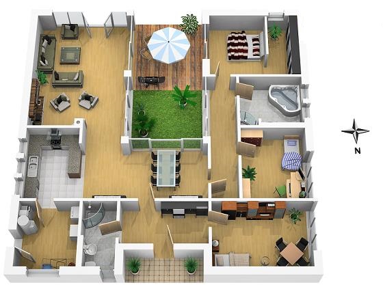

    Hier ist ein Beispiel, wie eine gewisse Trennung von Privat und öffentlich geschehen könnte.
    Ist nicht alles Gold was glänzt an der Idee, aber mal ein kleiner Denkanstoß.
    Viel Glück Diana21, Gruß aus Baden-Baden, Markus
