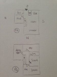

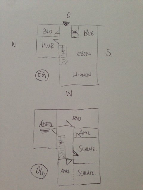

    Okay. Gerne noch mal ausführlich. Skizze anbei.
    Ziesel hat es soweit erkannt, dass es ein "pseudo" zweigeschossiges Flachdach wird. Seine Berechnungen sind allerdings nicht ganz korrekt, da wir, und da hab ich mich eventuell schlecht ausgedrückt, nicht genau 1/3 der Fläche als Abstellraum einplanen, sondern man muss ja von der Seite her kommen, dass man höchstens 2/3 der EG Fläche im OG höher als 2,2m haben darf.
    Wir sprechen von insgesamt ca. 140qm Wohnfläche + Abstell bei diesem Haus.
    Die Grundflächen in EG und OG sind gleich. Unterscheiden werden/ müssen sich die Geschosse nur in dem Abstellraum im OG mit geringerer Höhe.

    Wenn das, das Ergebnis einjährigen Planens sein soll, dann wollen wir gar nicht wirklich wissen, was Ihr in dieser Zeit getrieben habt...

    Was andersherum bedeutet, das mindestens 1/3 der Fläche des OG niedriger als 2,20 sein muss. Aus den 14m² ergeben sich also höchstens 70m².
    Dazu müsste m.E. der Abstellraum bei dem avisierten Konstrukt mindestens ~28m² haben.
    Ja, Bruchrechnung ist schwer.
    Aber schön dass wir nur über Bruchrechnung reden und nicht über den Grundriss. Spart Enttäuschungen.

    Deiner Rechnung kann ich auch nicht folgen.
    Laut der NbauO gilt: "Ein oberstes Geschoss ist nur dann ein Vollgeschoss, wenn es die in Satz 1 genannte lichte Höhe über mehr als zwei Dritteln der Grundfläche des darunter liegenden Geschosses hat. "
    Also Umkehrschluss: mindestens 1/3 des obersten Geschoss muss unter 2,20m liegen. Demzufolge wäre die Rechnung von ziesel richtig. Bringst Du eventuell Geschossfläche, Wohnfläche etc. durcheinander?

    Die o.a. 14qm des Abstellraumes sind "Wohnfläche bzw. Nutzfläche". Nach Information des Amtes rechnen wir zur 1-Geschossigkeit im EG die Grundfläche des Hauses (ich meine das Maß außen) und dürfen davon 2/3 als Innenmaß (also demnach WF!?) im OG errichten.

    das geskrizzel zeigt etwas anderes, als das, was du vorher beschrieben hast.

    Ich glaube da hast Du was mißverstanden. Die NBauO sagt:
    "(7) Vollgeschoss ist ein oberirdisches Geschoss, das über mindestens der Hälfte seiner Grundfläche eine lichte Höhe von 2,20 m oder mehr hat. Ein oberstes Geschoss ist nur dann ein Vollgeschoss, wenn es die in Satz 1 genannte lichte Höhe über mehr als zwei Dritteln der Grundfläche des darunter liegenden Geschosses hat. "
    Da wird lediglich Bezug genommen auf die Grundfläche.

    Das würde - auf die Spitze getrieben - ja bedeuten, dass man, so man die Wände ausreichend dick macht, EG und OG geometrisch vollkommen identisch bauen könnte, das EG dabei aber ein Vollgeschoss wäre und das absolut identische OG nicht?!?
    (Vorstellbeispiel dazu: Haus 10x10m Außenmaß, eine mittige Trennwand, Wandstärke 1m => Außenmaß 100m², Innenmaß 2 Räume zu je 28m²=56m²; 56m² < 2/3 von 100m²)

    Ich glaube weiterhin, dass hier die Art der Berechnung der Wohn-/Nutzfläche im OG gem. BauNVO mit der Frage der Berechnung der Grundfläche im OG wegen der Vollgeschossigkeit gem. NBauO durcheinandergebracht wurde...

    Genau - Du weisst selber nicht, was Du eigentlich redest (Kein Vorwurf, Du bist Laie)
    Und wir sollen qua Glaskugel hellsehen, wie was gehen könnte?? Nicht Dein Ernst, oder?
    So eine Frage stellt man mit vermaßten Grundrissen, Ansichten und Schnitten sowie einem Lageplan.
    Dann kann man vielleicht etwas dazu sagen. Vielleicht!
    Ob ich die Grundrisse nach den Skizzen aber sehen will??? :yikes

    Mit solchen Bescheißereien kommt man beim Amt nicht weiter. Eine Decke abhängen geht nicht. Der Raum muss schon konstruktionsbedingt niedriger sein. Sonst kann ja jeder daher kommen und einfach die Abhängung entfernen. Diese Regelung ist IMHO eigentlich für Schrägdächer vorgesehen. Ein Kubus kann kaum konstruktionsbedingt verschieden hohe Decken haben, außer Du hast eine Zaha Hadid als Architektin oder Konsorten aus der Ecke, die dir ein bewohnbares Kunstwerk hin stellen.
    Aber ich verstehe eh nicht, warum man ein OG haben will, wenn, nach eigener Aussage, man ein großes Grundstück hat? Mensch, dann bau doch ein eingeschossiges Haus und gut ist. Keine Treppen, alles flach und im hohen Alter mit Rollator oder Rollstuhl erreichbar, ohne zusätzliche Hilfseinrichtungen einbauen zu müssen. Eine solche Konstruktion wäre sogar bei Kindersegen leichter erweiterbar.
    Ansonsten wie Ralf: ohne Pläne ist alles nur Kaffesatzleserei und nach einem Jahr Planung sind sicherlich Pläne vorhanden. Aber das ist eigentlich eine Frage die nicht in einem Forum beantwortet werden kann, sondern der Planer vor Ort beantworten kann, der die Gegebenheiten kennt. Da dir dieser aber diese Frage nicht beantworten kann, bzw will, weil er vielleicht wohl weiß, dass es nicht geht, aber mit einer Negativantwort Kunden nicht verlieren will, glaube ich, dass ein anderer Planer besser für euch ist, auch wenn Du es jetzt nicht einsehen willst. Ja, Hausbau kann manchmal etwas frustrierend schwieriges sein, wo man manchmal mehrere Anläufe wagen muss.
