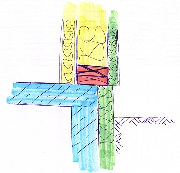

    als bekennender "Formularausfüller" ;) nun meine Meinung:
    darf ich annehmen, dass es sich um ein Fertighaus, Holzrahmenbau oder um einen Mauerwerksbau ohne WDVS handelt?
    wenn ja:
    dann ist oftmals das Problem, dass ja die EG-Wand über die Kellerwand übersetzen muss, damit die Regenwasserableitung sichergestellt ist. Gerade bei "dünnen Fassaden" im Holzrahmenbau/Fertighausbau bleibt dann aber nicht viel Platz für die Kelleraußendämmung, weil sonst ein statisches Problem entsteht: die Lasten der Holzwand kann nicht mehr abgeleitet werden. Selbst im handwerklichen Holzrahmenbau, die in der Regel mit "dickeren Fassaden" arbeiten als im Fertighausbau, ist bei einer Kelleraußendämmung mit d=10cm Schluss. Mehr nur mit Sonderkonstruktionen.
    Die damit erreichten U-Werte sind aber noch nicht so gut, dass damit elegant ein Eff-55-Haus erreicht werden kann...

    Skizze dazu:

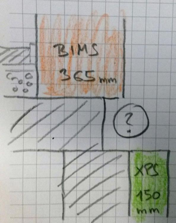

    Die Entscheidung Neubau vs. Gebrauchtkauf ist noch nicht gefallen! Fast wäre es ein gebrauchter Bungalow geworden, aber Umbaumaßnahmen zu teuer. Sollten wir nichts finden bis zur Grundstücksvergabe im Frühjahr, wird es ein Neubau, verpflichtend im KfW55 Standard. Insofern ist die Frage erst einmal eine theoretische zur Vorbereitung der Entscheidung (ich bin SEHR pro Keller, aber der Aufwand wegen der energetischen Vorgaben darf mich nicht arm machen...)
    In der Tat empfiehlt ein befreundeter Architekt seinen privaten Bauherren wohl stets den hier günstigen Bimsstein, mit dem es monolithisch werden würde. Käme mir bauchmäßig auch sehr entgegen.
    Ich hatte über die Beschäftigung mit dem gebrauchten Haus schon fast wieder vergessen - aber Deine Grafik und die Erläuterung hat etwas auf den Punkt gebracht, dass bei mir vorher auch schonmal Fragen aufgeworfen hat: Wenn man den Keller anständig dämmt, wie bekommt man dann an der Außenwand den Übergang KG/EG hin? Die Bimssteine müssen laut Hersteller zu mind. 75% auf der Geschossdecke stehen. Dann wäre aber die Außenwand im EG im Vergleich zur Perimeterdämmung nach innen gerückt...
    Auch wenn es für den Thread eine zunächst nebensächliche Detailfrage ist, wäre ich froh, wenn meine Neugier diesbezüglich befriedigt würde.

  10. #10 Liesepetz, 25.11.2014
    Liesepetz
    Liesepetz
    03.01.2014
    267
    Sozialwissenschaftler
    RLP

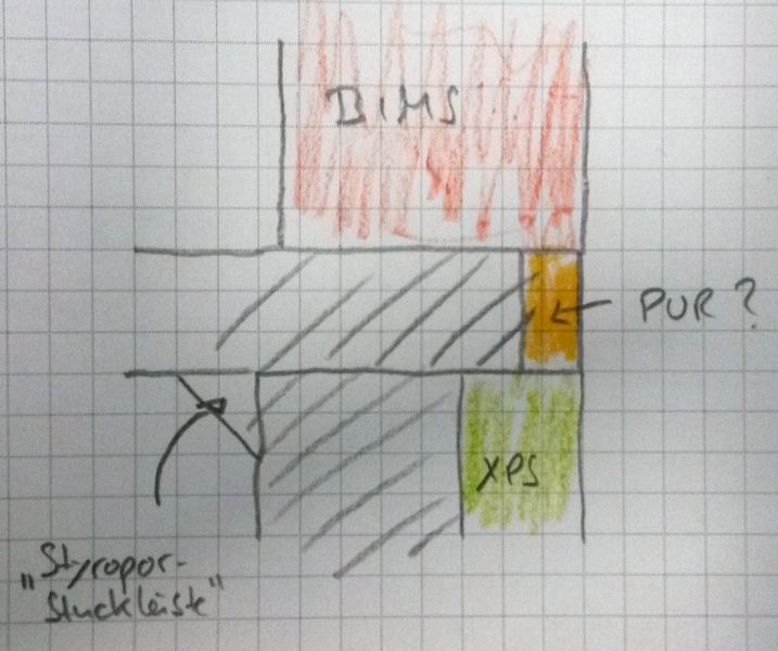

    wo wir schon dabei sind... warum nicht so? Gibt doch sicher einen Dämmstoff für den Spalt, mit dem sich die Wärmebrücke soweit minimieren lässt, dass nicht gleich die ganze Keller-Frage zur Debatte stehen muss...
    Randschalung für die Geschossdecke würde zwar schwierig, aber mit Fertigteilen für die Decke sollte es doch gehen

    Ok, das theoretische Detailproblem können wir sein lassen, ich vermute da antwortet hier sowieso kein Profi, solange es keine konkrete projektbezogene Frage wird...
    was meinst Du mit "vernünftig"? Lass uns an Deinen Gedanken teilhaben :-)
    Ich kann mir das anhand der bisherigen Antworten (Wärmebrücke Übergang Kellerdecke, keine solaren Gewinne) nur so zusammenreimen, dass einem nichts bleibt, als an anderer Stelle kräftig die Bude zu pimpen, um wieder auf die passenden Werte zu kommen. Ich begreife aber immer noch nicht, warum... wenn oberirdisch alles sonst einigermaßen hinhaut, der Keller ebenfalls die EnEV-Werte entsprechend unterschreitet, dürfte es doch in der Summe wegen des besseren A/V Verhältnisses leichter sein ?!? Das bisschen Wärmebrücke kann doch nicht alles gleich raushauen?
    Unter "vom Boden abhängig" stelle ich mir jetzt mal vor, dass es bei trockenem Boden leichter ist, wenn z.B. einfach ein schon gut dämmender Leichtbetonstein mit etwas Bitumen drauf und Dränung drum verwendet werden kann; d.h. unter der obigen Prämisse, dass wegen des fehlenden
    Auflagers sonst außen schlecht gedämmt werden kann.
