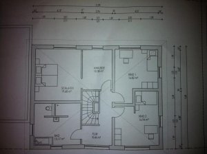

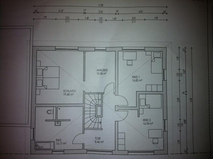

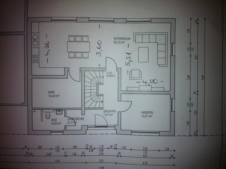

    Hallo Profis,
    wir sind gerade mitten auf der Zielgeraden... Und hoffen bald mit unserem Träumchen loslegen zu können.
    Jetzt würde ich ganz gerne noch ein paar Tipps zur Raumgestaltung bzw. Änderungen entgegen nehmen. Vorallem bin ich mir sehr unsicher ob der Wohnbereich mit den vorgegebenen Maßen schön bzw. einladend und stimmig wirken wird. Habe das Thema schon 1000x mit Familie/Freunden durchgekaut, aber die können es nicht mehr hören . Bin eine unentschlossene Frau u hoffe hier jetzt noch den ein oder anderen Ratschlag entgegen zu nehmen.
    Zudem fehlt noch ein kleiner Abstellraum im OG, dieser soll noch im Schlafzimmer Bereich untergebracht werden, denn dort ist so viel verschwendeter Raum.

    Servus,
    Dusche eg und Eingangsbereich sind wesentlich zu klein!
    Flur OG nach Aufstieg auch recht knapp.
    Sonst wirkts interessant.
    Ansichten?
    Mehr fällt mir jetzt nicht auf.

    Ja das ist mir auch aufgefallen, jedoch weiß ich nicht wie man sonst auf die benötigten qm der anderen Räume kommen könnte? :konfusius

    Man könnte auf den Rücksprung der Eingangstür verzichten u evtl. Die Treppe ändern?

    Beim Obergeschoss stolpere ich über drei Dinge:
    Kind 2: reicht die Bettnische wirklich für ein 2 m Bett - inkl Bettrahmen und Fußleiste? Ich kann die Bemaßung nicht entziffern.
    Die Eltern müssen einen kompletten Rundgang durch das OG machen - u.a. an einem Fenster vorbei, bis man im Bad ankommt. Eine Lösung fällt mir spontan nicht ein, aber lebenslang einen nächtlichen Spaziergang hinlegen? Die Kinder sind irgendwann weg, Ihr bleibt.
    Bad: Die Maße der Badewanne sind - niedlich :D. So fällt nicht gleich auf, dass die Badewanne gleich beide Fenster tangiert.

    man kann auch die beiden grundrisse aud die seite legen und jemanden aufsuchen, der/die das entwerfen beherrscht. so ein kataloggrundriss lässt sich mit ein paar veränderungen nicht verbessern. allein die haustür aufmachen und man steht gleich vor einer wand - wer entwirft so etwas? man kann bei der größe des gebäudes aus dem haus etwas besseres machen.
  10. #10 Gast036816, 25.03.2014
    tragende wände stehen nicht übereinander - noch ein grund für die entsorgung der grundrisse.

    Mal abgesehen von den wesentlicheren Kritikpunkten - bei Kind 2 könnte man die Türe noch etwas nach unten schieben, dann passt auch ein Schrank hinter die Türe.

    Mein fdauerbrenner: Die Küche! Schlimm...sorry! Ich finde offene Küchen grundsätzlich schön! Aber: Diese dann bitte in U-Form und nicht so, daß man immer auf das Mobiliar glotzen muß...Schubfächer....Auszüge...und dem Kochenden auf den Hintern schauen....nicht schön...so gar nicht!
  14. #14 Thomas B, 26.03.2014
    Thomas B
    Thomas B
    17.08.2005
    11.181
    Dipl.Ing.
    Der Schlaftrakt ist für mich sehr überdimensioniert. Zumal ja Schränke ohnehin in der Ankleide sein werden. Wozu diese Größe bei gleichzeitig eher mit diesen nischenartigen (Alkoven?) Kinderzimmern?
    Insgesamt ein eher schwach durchschnittlicher Entwurf. Wobei Kataloggrundrisse dann doch deutlich funktionstüchtiger sind.

    Ja es ist tatsächlich ein umgeänderter Katalogentwurf, anscheinend zum Schlechten. :motz
    Jedoch nach unseren Raumvorstellungen, zumindest im EG. Der Eingangsbereich ist wirklich klein... Evtl kann man die Treppe ändern? Die qm der Räume im EG sind nämlich genau so gewünscht.
    Die Küche ist in erst in Planung, natürlich wird sie kommunikativer.

    Auch ist uns nicht klar wie man das überdimensionale schlafzi besser nutzen kann. Eine Abstellkammer ist noch ein muss, denn wir haben keinen Keller.
    Mein Großer hat sich so eine Bettnische gewünscht u ist ganz glücklich, ein 2m Bett passt
    Wollte ja eigentlich nur ein paar kleine Tipps, der Plan kann nicht mehr verworfen werden, wir waren so happy :((((

    Eingang: Man muß das Haus langsam, also gemessenen Schrittes betreten sonst prallt man unvermittelt gegen eine Wand. Immerhin ist der Abstand gerade noch groß genug um die haustür komplett öffnen zu können. Das ist sehr unschön!
    Bad ist riesig. Ich hoffe aber daß die Möblierung vorerst nur ein Platzhalter ist. So wie Beschriftung "Bad". Ansonsten wäre es viel Platz für nichts....
    T-förmige Dusch-WC-WT-Lösungen sind ja gerade sehr trendy. Bitte hierbei auch die sinnvolle Belichtung des Waschtisches und natürlich der Nasszelle dahinter im Blick behalten. So jedenfalls ist es (noch) nix.

    Ok im Eingangsbereich.. ist es möglich die Haustür nach rechts zu versetzen, die Treppe zu ändern (hoffe der Platz reicht) und auf den Rücksprung zu verzichten.
    Meine Ursprungsfrage scheint gar nicht das Thema zu sein, denn meine größte Sorge war ja der Wohnbereich (zu schmal zu lang etc.).
    Habe heute Mittag Termin mit Archi und hoffe auf Lösungen. Wir sind schon so lange am planen, es soll endlich losgehen. Eigentlich sollte alles so bleiben, im letzten Moment habe ich Panik bekommen.

    Ihr müßt die Möblierung und die Küche so planen, wie sie später sein sollen, sonst stimmen Sichtachsen, Fenster usw. nicht.
