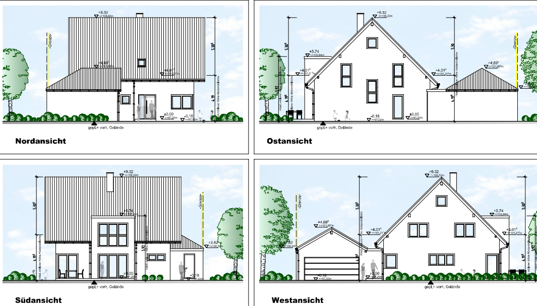

    Bitte um Bewertung Entwurf EFH ohne Keller - Tipps und Hinweise; Garagendach, Heizungsraum und Fenster ?

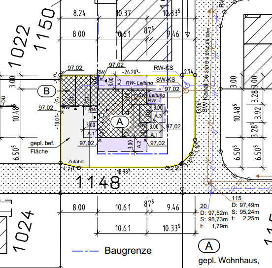

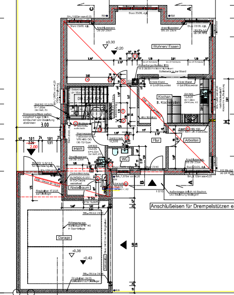

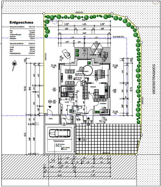

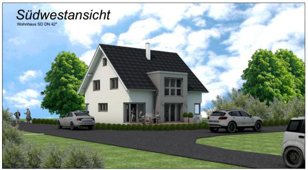

    ich möchte euch gerne unsere Planung vorstellen und hören, was ihr davon haltet.
    (wir haben wirklich schon einige Stunden an Gedanken rein gesteckt und auch viele Tipps aus dem Bauexpertenforum einfließen lassen)

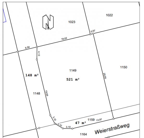

    Es handelt sich um das Grundstück Nr.1 und wir bauen in NRW.
    Wo seht ihr Potential, muss ggf. anders angesetzt werden oder was findet ihr gut und macht Sinn oder keinen Sinn?
    Für uns ist noch die Frage nach:

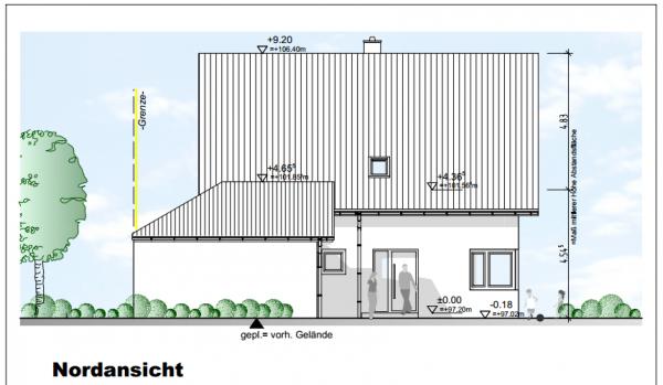

    - Fenster, insbesondere Esszimmer (Eckfenster) und die Frage nach den Fenstermaßen [brauche da eigtl. keins, aber dann sieht es opt. von außen nicht aus]

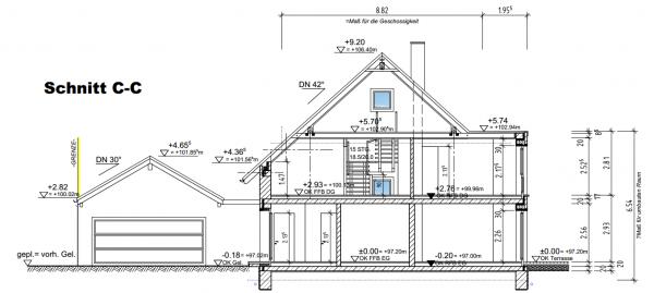

    - Das Dach der Garage gefällt mich nicht zu 100% - habt ihr ne Idee? (in der Mitte darf keine Decke sein auf einer Breite von 2m und 5m Tiefe)

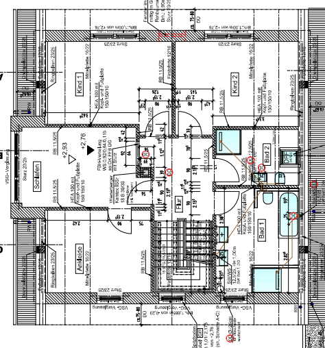

    - Schlafzimmer: Zugang über Ankleide wäre mir am liebsten – lässt sich in der Form aber nicht realisieren – habt ihr Tipps?
    - Habt ihr Tipps für die Heizungsanlage? Geplant ist Erdwärme zu nutzen und die Anlage – falls möglich - unter die Treppe zu platzieren, um den toten Raum
    auszufüllen. Falls es kostentechnisch nicht passt würden wir auf Erdgas setzen.
    - Seht ihr Platzprobleme oder haben wir irgendwo Platz (Geld) verschenkt?

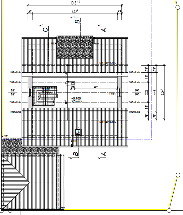

    Der Spitzboden soll später einmal ausgebaut werden, da wir ja keinen Keller haben. Größe ca. 35m²
    Vielen Dank für eure Hilfe!
    Falls ihr Fragen habt oder irgendetwas fehlt reiche ich das nach
    VG
    sasa

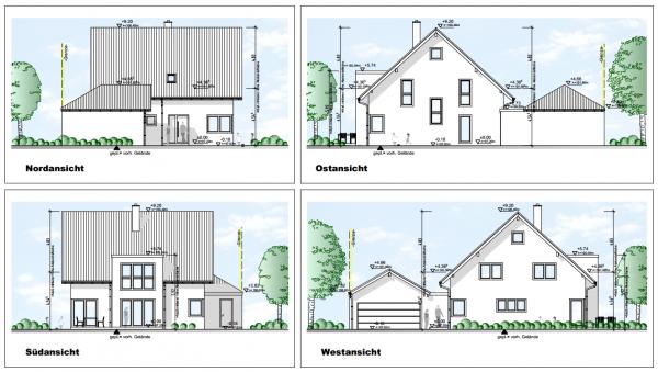

    Finde die Fassade wirkt mit den Fenstern extrem chaotisch, unruhig.
    Die Fenster passend mMn überhaupt nicht zusammen.
    Was sehr ihr als Vorteil von den ganzen Eckfenstern ?
    Warum nicht einfach normale auf der Südseite bzw. Nordseite im Arbeitszimmer und das dann passend zu denen darüber?
    Da könnt ihr sicher Geld sparen.
    Und das Giebelfenster im Dach würde ich auch sparen.
    Der "Bunker" mit Gaube oben bis ins Schlafzimmer wirkt zu fett. Geht das nicht filigraner?
    Warum nicht mit Satteldach ?
    Sicher auch alles Geschmackssache !
    Zur Heizungsanlage kann ich nur sagen, plant das sauber durch.
    Egal ob "Erdwärme" oder Gas, viel wichtiger ist eine saubere Heizlastberechnung und Planung.

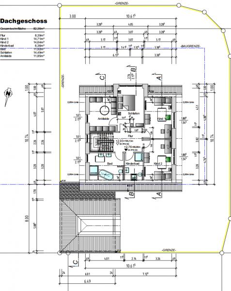

    Haus 90 Grad drehen, den Flur zur Garage streichen, Garage 50cm breiter, das Haus 1m nach Norden schieben.
    Danach Zimmer neu würfeln.....
    Ein Elternbad macht nur Sinn wenn man einen direkten Zugang vom SZ hat.

    Besten Dank erst einmal.
    Die Fenster sind generell noch nicht gesetzt.
    Eckfenster wg. Lichteinfall.
    Ähmm, darüber? da ist doch das Dach auf den Seiten.
    Was dabei gedacht wurde:
    Im Südosten ist das Problem, dass der TV noch an die Wand soll/ generell keine Stellfläche sonst vorhanden ist. Im SW wird es eine Eck-Terrasse (nicht eingezeichnet) geben, daher dann auch noch einmal die Möglichkeit von der Küche aus hinauszugehen.
    Südseite - wie geschrieben - bin ich mir ja selbst nicht sicher mit. Im Norden - Arbeitszimmer - finde ich es nicht so verkehrt. Größe ist halt noch nicht definiert.
    Westseite, mittig, ist das Küchenfenster. Es soll mittig sitzen, ist dort noch falsch aufgeführt.
    Warum das Giebelfenster weglassen, um dort allein mit Lampen zu leben? Was ist der Sinn?
    Die Gaube wollte gerne die Frau. Über die Maße kann man streiten, hatte der Architekt nach Verhältnis berechnet - was wäre denn Dein optimales Längenverhältnis?
    Die Heizlastberechnung und Planung nimmt natürlich auch noch einmal der Heizmann auch noch einmal vor. Frage meinerseits ist natürlich wo man die Anlage sinnvoll platziert?

    Hätte dann aber auch weniger Garten, warum?
    Geht wegen der Baugrenze nicht!
    Das Ki-Bad wird später erst ausgebaut. Mit kleinen Kindern wollten wir nicht erst immer durch das SZ mit denen (war ganz zu Beginn auch erst die Überlegung, haben uns dann aber andere Eltern von abgebracht. Finde ich sinnvoll auf dem 2. Blick der Betrachtungsweise. Einzig das mit dem Zugang zum SZ gefällt mir nicht)

    Gibt es evtl. eine Möglichkeit, Bilder als "Vollbild" hochzuladen ? - auf den PDF´s erkennt man immerhin etwas, aber das Hin und Her zwischen Browser und mehreren PDF´s ist etwas mühselig.
    Ich schau´s mir die Tage ´mal an. Spontan erst´mal: warum kann sich die Garage nicht entscheiden ? - dieser Zwitter aus Satteldach vorn und Walmdach hinten sieht sehr gewöhnungsbedürftig aus. Gleiche Dachformen für Haupt- und Nebengebäude wirken harmonischer, ibs. wo ja auch die Firstrichtungen gleich sind.
    Im PDF ist der Grundriß schön genordet, dafür stehen die Maßzahlen kopf - umgekehrt ist es angenehmer zu lesen.

    Ich meinte z.B. das Eckfenster in der TV Ecke weglassen und dafür in die östliche Außenwand, bündig und gleiches Format mit dem Fenster der Ankleide darüber.
    So wie das jetzt geplant ist kann man sowieso keinen Film schauen ohne Genickstarre zu bekommen. Würde den TV eher an die nördlich oder südlich Wand hängen, vielleicht passt dann ein längeres Sofa oder eins mit Ecke und ihr braucht nicht die Doppelsitzgruppe.
    Hätte auch den Vorteil dass man bei nicht TV schauen Richtung Garten/Terrasse blickt.
    Finde ich persönlich schöner und praktischer, Kinder beaufsichtigen z.B.
    Genau das gleiche auf der Westseite beim Tischbereich.
    Im Arbeitszimmer würde sicher auch ein normales Fenster zur Einfahrt reichen (Kosten sparen und für anderes verwenden).
    Dann schaut automatisch das hochgezogene Küchenfenster auch nicht mehr so schepps aus.
    Das Treppenhausfenster würde ich entweder ganz weg
    oder nur unten bündig mit dem Wohnzimmer Fenster,
    und oben wie gesagt Dachfenster statt Giebelfenster.
    Im HWR die gleiche Höhe für das Fenster wie im Arbeitszimmer.
    Ich denke ihr wollt viel Licht und Ausblick.
    Zu der Gaube sag ich mal so.
    Wenn ihr die Gaube komplett weglassen würdet, könntet ihr euch von dem gesparten Geld warscheinlich auch eine 5,6,7 Meter Glasfront unten einbauen auf der Länge der Terrasse und oben ein grosses oder evtl sogar Panorama Dachfenster.
    Bringt die Gaube euch wirklich so viel?

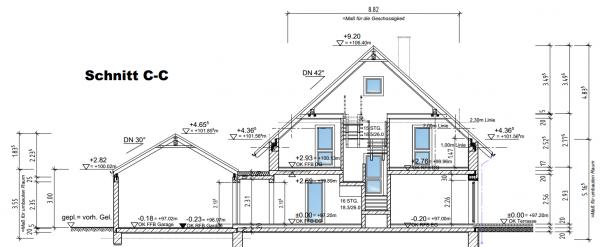

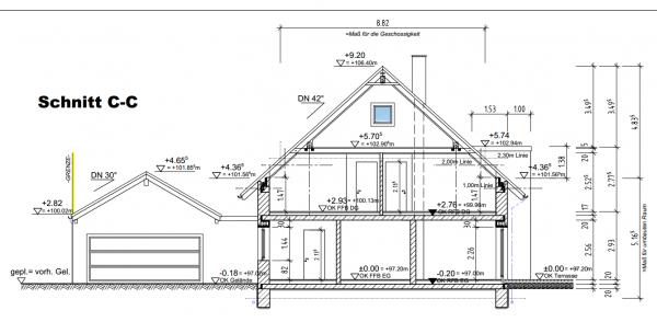

    Finde Bett unter oder bei Dachschräge bei 42 Grad kein Problem!
    Der gewonnene Platz wirkt verschwendet mit dem Nachtkästchen
    Giebelfenster meinte ich nicht ersatzlos streichen :)
    Bei 35qm nutzbarer Fläche kann man jetzt schon eine grobe Skizze machen wie das später aussehen soll.
    Also Treppenhaus, Bad, Anschlüsse usw. sind bekannt, danach kann man die Räume ausrichten.
    Lieber jetzt schon die 2-3 Dachfenster einbauen, dann hast du danach keinen Ärger mit Mehrkosten durch nachträglichen Einbau (Dämmung, Anschlüsse usw.)
    Und du sparst dir die (mMn potthässlichen) Giebelfenster.
    Ich finde ein Giebefenster sieht nur bei bestimmten Kombinationen gut aus, z.B. als Dreieck oder mit feststehendem Teil bis oben gezogen.
    So ein "Viereck im Dreieck" finde ich einfach gräuslig.
    Wie gesagt, vieles ist natürlich auch Geschmackssache und ihr werdet euch schon was gedacht haben, aber nur mal so ein paar Ideen.

    Mir gefällt der Grundriß des EG mit Ausnahme des winzigen Büros und der Eck-Fensterlagen sehr gut, aber das OG und mindestens die Firstrichtung - aber auch die Dachform(en) - nicht.
    Im wesentlichen würde ich mich
    gerne anschließen, allerdings fürchte ich, daß an
    "etwas wahres dran ist".
    Also - außer uns früher zu "beteiligen" - wären mehr Infos zum Bebauungsplan schön gewesen, u.a. zu Anforderungen an das Dach.
    Der Grundriß (EG) hat eine angenehme Klarheit, die m.E. nach Flachdach schreit (was ganz andere Möglichkeiten für das OG ergäbe).
    Meine Begeisterung für die Halbmeter-Burgmauern hält sich in Grenzen. Und ohne Keller würde ich nicht alles Abzustellende unters Dach schleppen mögen.

    * Haustüre zu klein, oder alle anderen zu groß...
    * die Türe zur Küche ist natürlich äusserst ungeschickt vor den Küchenschränken...
    * die "1 m - Warze" ist wie immer Geschmacksache (Ausser Mehrkosten keinen wirklichen Mehrwert)
    ...ansonsten schliesse ich mich den Ausführungen von 11ant an. Büro reicht aber. Meins ist noch kleiner.:biggthumpup:
    Ach ja, den Flur in die Garage kannst dir fast sparen. Besteht doch nur aus 2 Türen. --> HWR vergrößern. (Natürlich Wandstärken entspr. anpassen; Thermische Hülle...)

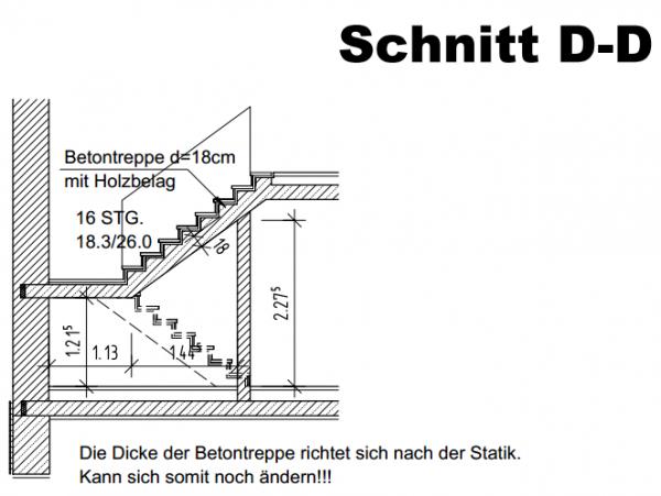

    Aber die Treppe könnte man als Fertigtreppe erstellen und auf entsprechenden Schalldämmungen auflagern.
    Auf einer derartigen Fertigtreppe kann man sehr schön die Holzstufen auflegen.
    Problem ist das Gewicht der Fertigtreppenteile und die Kosten des Einlegens.

    1) Gartengestaltung und Einfahrt = wegen Eckgrundstück

  20. sasa17
    sasa17
    11.08.2014
    50
    KfZ-ler
    NRW
    so, nun noch einige Bilder - aber auch nicht alle aktuell (Fenster Süden, Terrasse soll Eckterasse werden,..)
      353,4 KB
      449
      97,2 KB
      434
      124,7 KB
      549
      138,5 KB
      419
      123,1 KB
      435
    11ant gefällt das.
