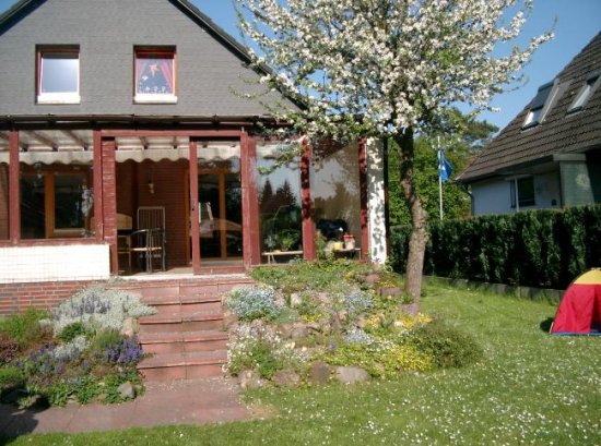

    Hallo Experten!
    Seit einiger Zeit bin ich schon stiller Leser hier, und möchte hier nun zum ersten Mal gerne eine Frage an die werte Architekten- und Handwerkerzunft wagen. :shades
    Meine Frau und ich haben kürzlich ein Haus Bj. 1958 gefunden, welches über ein schönes, Südwest-Grundstück von 1.000 m² in ruhiger Stadtrandlage verfügt. Das Haus selbst wurde in den 1991ern und 2001 saniert (Wärmedämmung, Heizung, Wasser, Elektro, Fenster) und besitzt einen trockenen Teilkeller.
    So weit also, bei einem Preis von knapp 300'€ im Hamburger Umland, m.E. eigentlich ganz ok. Die Raumaufteilung ist natürlich dem Baujahr entsprechend nicht sooo optimal, aber ganz "heimelig", und sicher in Maßen auch änderbar. Ein einstöckiger Anbau soll den derzeitigen maroden Wintergarten (23 m²) auf der Rückseite des Hauses ersetzen, da das Haus nur 120 m² Wfl. hat, und wir noch zwei Heranwachsende haben, die jedoch in spätestens fünf Jahren auf eigenen Beinen stehen dürften.

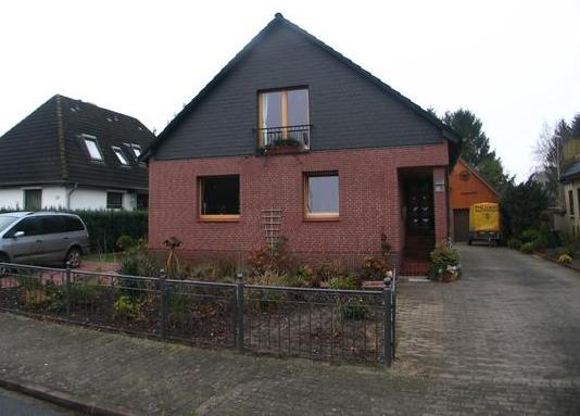

    Nun aber endlich zum Knackpunkt: Was uns bisher gehindert hat zuzuschlagen, ist vor allem das äußere Erscheinungsbild des Hauses, welches irgendwie unausgewogen proportioniert wirkt, und v.a. meiner Frau sehr misshagt :motz (40° Dachneigung und irgendwie "zerdrückt", am Giebel schwarze Eternitschindeln auf roter Riemchenklinkerwand und hellen Holzfenstern). Gibt es denn aus Architektensicht irgendwelche (halbwegs bezahlbaren) Möglichkeiten, das äußerliche Erscheinungsbild stimmig zu bekommen? Z.B. über Farbgestaltung, andere Giebel (soll ohnehin besser gedämmt werden, und nicht mehr, wie derzeit, hinter die Mauer zurückspringen), andere Fenster, o.ä. Ich dachte ja schon an einen neuen Dachstuhl mit steilerer Neigung - das dürfte aber unser Budget deutlich überschreiten. :irre Zudem ist die Drempelhöhe im Gebiet max. 50 cm, dürfte also ohnehin kaum Raumgewinn bringen.
    Ihr seht, ich benötige ganz dringend Argumente, meine Frau zu überzeugen, denn ich finde den Rest des Objektes eigentlich ganz nett. :D Natürlich sind auch Argumente, die mich selbst vom Unsinn des Unterfangens überzeugen sollen, willkommen. :lock
    So weit erst mal herzlichen Dank ans Forum, in der Hoffnung auf viele hilfreiche Antworten. Natürlich werden wir letztlich ohnehin zu einem lokalen Architekten gehen (haben auch schon einen Innenarchitekten bei der Hand). Es geht hier erst mal um die prinzipielle Machbarkeit und um das Sammeln von Ideen. :think
    Beste Grüße,
    Andreas

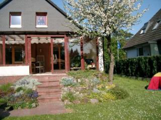

    Vorgeransicht:
    Rückansicht aus Garten:

    ... also so am ende ist das äußere erscheinungsbild jetzt nicht,
    das durch gestalterische korrekturen ihre frau und sie sich
    nicht mit dem gebäude identifizieren könnten.
    schauen sie mal nach links auf das nachbargebäude,
    das ist m.e. z.b. ,nicht mehr `nur` gestalterisch zu retten.

    Ich selbst finde es ja auch nicht wirklich schlimm. Nicht, daß es micht sonderlich umhauen würde, aber meine "Bessere Hälfte" (und unser Innenarchitekt, der formale Fehler sieht) hat damit wohl etwas mehr Probleme. Das Haus ist auch schon länger im Angebot, möglicherweise sind auch andere Interessenten dieser Meinung? (Man denkt ja auch an einen möglichen Wiederverkauf, falls das mal nötig würde. :Roll) Am Zustand des Hauses sollte es jedenfalls nicht liegen, das haben wir von mehreren Fachleuten (zumindest oberflächlich) prüfen lassen. Zudem sind Haus und Garten hervorragend gepflegt.
    Es geht mir daher im Wesentlichen ums "aufhübschen". Wo könnte man da ansetzen? Eine Idee war, die Riemchenklinker z.B. weiß zu streichen, und die Giebel mit senkrechter Holzlattung (natur oder heller grau/blauton) zu versehen. Oder Riemchen lassen, und Lattung in ähnlicher Farbe, wie die Garage im Hintergrund. Oder Haus komplett in Ochsenblut-Rot, wie es derzeit öfter zu sehen ist? :D Aber ob das was bringen würde, oder alles schlimmer wird?

    Auch aus Steinen, die man in den Weg gelegt bekommt, kann man etwas schönes bauen!
    Der "gequetschte Look" wird m.E. durch die dunkle Eternitverkleidung der Giebelflächen erzeugt.
    Habe ich das richtig in Erinnerung, dass die Hausfassade evtl. gedämmt werden soll? Auf das WDVS einen ansprechenden Außenputz und vielleicht etwas Farbe, dann hätte das Haus schon ein ganz anderes Gesicht. Auf keinen Fall würde ich wieder die Giebel verkleiden (wenn nicht aus irgendeinem Grund notwendig)...
    Und sonst lässt sich doch mit einer farbigen Lackierung/Lasur der Fenster, einem neuen (Wintergarten)Anbau, einer guten Gartengestaltung etc. viel machen?!

    Danke für die hilfreichen Hinweise! Die dunklen Eternisschindeln? Das könnte sein... Daher wohl auch die Idee mit den hellen senkrechten Holzlatten seitens unseres Innenarchitekten. (Der hat auch mal als "normaler" Architekt gearbeitet, den Kontakt zu ihm haben wir über eine andere Beauftragung.) Die senkrechte Struktur könnte seiner Meinung nach das Ganze etwas zusammenziehen. Ganz ohne Giebelverkleidung wäre aber sicher auch ganz hübsch, wenn machbar. Und das Haus ebenfalls hell überstreichen, statt dem dunklen Ziegelton, könnte ich mir echt gut vorstellen. :lock
    Die Hausfassade ist bereits mit Styroporplatten und (leider nur) Riemchenklinkern gedämmt. Der Giebelaufbau ist derzeit nicht bekannt, vermutlich aber nicht gemauert. Ob sich daher die derzeitige Klinkerstruktur bis unter den First hochziehen lässt, kann ich nicht beurteilen, da frage ich aber nach. Kann sein, daß die 1958er-Statik das nicht zulässt? Sind angeblich 30 cm dicke Ziegelmauern.
    Der Anbau müsste wohl, auch aus Kostengründen, erst mal einstöckig konzipiert werden (es ist wohl konstruktiv möglich, diesen gleich aufstockbar zu planen). Dabei kommt wohl nur ein Flachdach infrage!? Könnte man zwar schön begrünen, aber ich fürchte, daß dieser Anbau dann die "platte" Struktur noch unterstützt. Er ginge quasi fast über die gesamte Rückseite (ähnlich dem vorhandenen Wintergarten).
