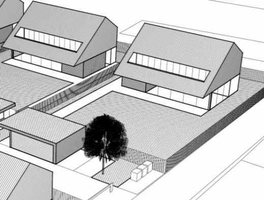

    1. Wir sind: Paar, ohne Kinder, jetzt 53 und bauen Häuslein fürs Alter.Behinderung (Krücken, in hohem Alter möglicherweise Rollstuhl), deswegen ist ein Aufzug ein "Muss".
    2. Unser Raumprogramm:
    Schlafzimmer (in Alter später wahrscheinlich separate Zimmer),
    Zimmer für Gäste, 1 Arbeitszimmer (möglicherweise lasst sich diese kombinieren)
    Bad (Wanne, Dusche) /Wellness+IR Sauna+Fitness (Sprossenwand, Trainer, Heimrad)
    Mini Duschbad+Gäste WCSpeisekammer
    Garage + Hobbyraum separat
    HWR/Technik
    Terrasse
    Gartenküche
    ohne Keller
    3. Welchen Hausstil bevorzugen wir

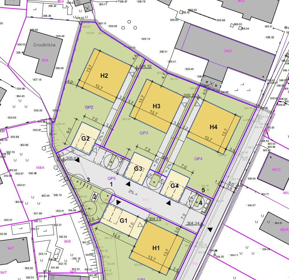

    ? Gerne sehr modern (viel Glass, Holz) aber Beschränkt mit Bebauungsplan (siehe Abbildung)

    Ein Grundstück im Ausland wird uns voraussichtlich zur Verfügung stehen. Gabarit ist sehr limitiert (Skzze aus dem Bebaungsplan anbei), keine Fenster im OG auf der Nordseite (nur Dachfenster), Dachterasse aud der Südseite
    Wir suchen eine Abgrenzung zwischen EG (Gäste empfangen, Karten spielen; sich zum Essen treffen = Fliesen) und den privaten OG (Malen, Lesen, Fitness machen = Parkett).
    Mit dem Satteldach kann es schon wie ein Loft aussehen.
    Wir sind leidenschaftliche Hobbyköche, Küche muss nicht super gross sein, lieber separate Vorratskammer wo man auch alle Geräte (Mixer, Fondue, Raclette...) aufbewahren kann.
    Wir sind offen für alle mögliche Ideen. was in diesem Gabarit möglich wäre.

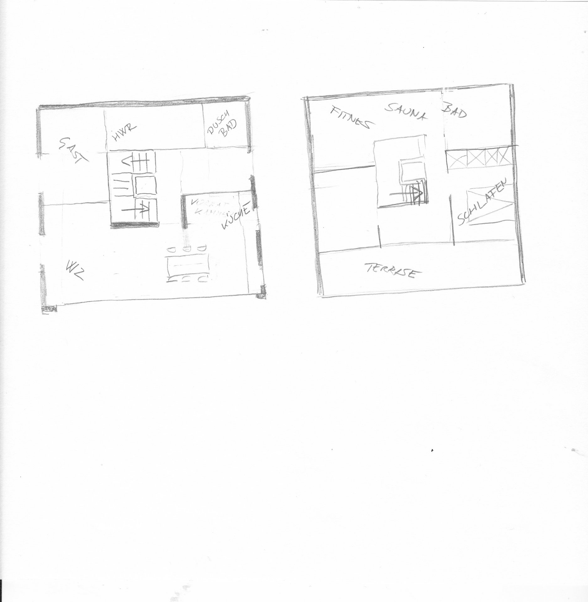

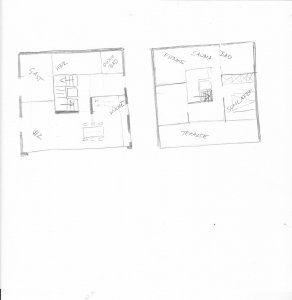

    Ich (ohne jeglicher Arhitektur und Statikkenntnise) habe selber die erste Idee gezeichnet und bitte um Kommentare.
    (Aufzugschacht im Treppenauge ?)

    Mal ein paar Anmerkungen:
    - Aufzugschacht braucht ca 1,80 x 1,60 Platz
    - Budget dafür ca 40k
    - für Rollstuhl brauchst du überall ca 1m-1,20m, dh er passt wenn ein Kreis mit 1m-1,2m Durchmesser überall passt
    - 500k (incl Nebenkosten??) halte ich für sehr sportlich

    @blackfriday Beim Aufzug habe ich von so was " Leichtbaulift für den privaten Bereich" ausgegangen. Danke für deine Faustregel.

    Wünsch "Privat" in OG von "Gäste emfangen" in EG zu trennen
    Hast du eine Idee wie man "Bungalow" in das vorgeschrieben Erscheinungsbild anpassen konnte?

    Was uns das gezeigte Bild bedeuten soll, kann ich nicht auf übliche Vorgaben eines Bebauungsplanes übersetzen. Da sollen ja hoffentlich nicht 80er Jahre "Architektenhäuser geklont nebeneinanderstehen ?
    Und Dein Forenname "Fremder" soll uns darauf hinweisen, daß Deutsch nicht Deine Muttersprache ist ?
    (viele Österreicher sind ja der Meinung, diejenige der Deutschen könne es auch nicht sein *smile*)

    @11ant , du hast nach Bebaungsplan gefragt ;) Mir ist klar, dass wir lokalen Arhitekt brauchen. !
    Es geht hier um Sammlung der Ideen wie der ideale Grundriss aussehen dürfte und vorauf man achten muss.
    Beim Grundstück im Kärtnen wäre man sehr frei bei der Gestaltung, aber es sind 500 M bis zum Nachbar und 4 km bis zum Bäcker. Ist auch teurer,
    In Slowenien handelt es sich um fullen einer Lücke im Dorf und deswegen soll alles uniform aussehen.
    Die Vorgaben sind: Satteldach (Neigung von 35° - 40°, max Höhe 9 m). Der Dachabsturz auf der Südseite liegt auf Höhe der Erdgeschossdecke. Die Wohnräume öffnen sich nach Süden mit Ganzwandverglasung. Die Räume über dem Erdgeschoss werden über die Dachterrasse bzw. durch Oberlichter belichtet .

    Grundstück ist flach. Neigung 1%. Vorgeschrieben sind Maximalmaße (Anhang) und die Dachform mit der Dachterrasse .
