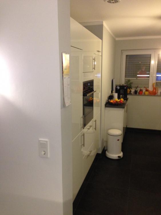

    eine ganz andere Frage:
    wegen Kuechenplanung denken wir gerade ueber den ganzen Bereich im Erdgeschoss rechts oben.
    Was haltet Ihr davon, wenn man keine Tuer in der Wand Flur/Kueche macht, sondern wenn man die Kueche ueber nicht direkt von der Eingangstuer sonder ueber den offenen Bereich erreicht?
  6. #66 Frau Maier, 04.05.2015
    Frau Maier
    Frau Maier
    28.01.2015
    1.116
    Bodensee
    Ist auch machbar. Es muss nur dir passen und nicht den Forenmitgliedern. Hier hörst Du nur wie jeder einzelne gerne wohnt. Aber das Haus baust Du für euch und nicht für uns.
    Sicherlich werden viele Fußkranke jetzt jammern, dass der Weg zu lang wäre usw... Das mag für den einen oder anderen auch so sein, aber ist es auch für dich und deiner Familie so?

    Ich würde es so machen. Sowohl Flur wie Küche sind weniger zerklüftet, du gewinnst auf beiden Seiten Stellfläche.

    Klar muss man die Insel verkleinern. Der Verlust steht aber in keinem Verhältnis zum Gewinn durch den Platz für Hochschränke.
    Und den Flur muss man ja nicht weiter zustellen. Unserer ist kleiner und mit 2 Kindern voll alltagstauglich.

    danke fuer die schnellen kommentare. wir werden die variante mit der zugemachten Wand mit dem Kuechenplaner und mit dem BT diskutieren, um die Gewinne/Vorteile/Nachteile besser zu verstehen. wir denken ggf nach die wand noch richtung flur zu verschieben (dann muessten natuerlich die flurschraenke raus, damit es genug platz gibt)

    Wir haben einen ähnlichen Grundriss und keine "Küchentüre"
    Die Wand zum Flur haben wir zur Hälfte in richtung Flur verschoben .. so haben wir in der Küche eine 60cm tiefe und 180cm breite Nische in die wir die Hochschranke inkl. Kühlschrank und Backofen "versteckt" haben. Diese stehen jetzt wandbündig quasi "in der Wand"

    @stockstadt: ja, in die Richtung haben wir gedacht. wir haben eben auch an Hochschraenke "in der Wand" gedacht. Wie sieht der Rest Eurer Kueche aus? Wir sind bei Kuechenplanung etwas steckengeblieben, idealerweise wuerden wir eine Arbeitsflaeche wo man schneidet und ggf sogar noch ein Kochfeld auf einer Halbinsel haben, so dass man mit dem Gesicht Richtung Essbereich und Wohnzimmer steht, um z.B. auf die Kinder schauen zu koennen. Wie sieht der Rest der Kueche bei Euch aus?

    Ist das ein freistehender Mülleimer ,der rechts vom Hochschrank steht ?
    Kann man die untere Tür des Hochschrank dann noch ganz öffnen, ohne das diese mit dem Tret-Eimer kollidiert?

    2x ja
    Der Mülleimer ist sogar dahin geplant ... bequem zu öffnen und zu benutzen.
    Wir mögen die "klassischen Müllsysteme" unter der Spüle nicht.
