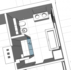

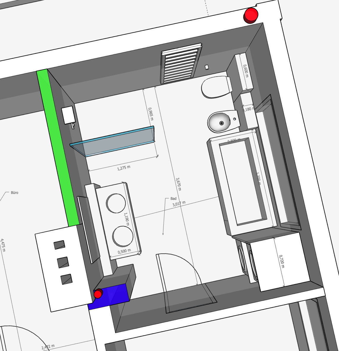

    Ich habe mich mal an der Badezimmerplanung versucht. Zum Bild ein paar erklärende Worte:
    - Am liebsten hätten wir alles drin. Also Doppelwaschtisch, Dusche, Badewanne, WM und Trockner, WC und Bidet
    - Der Grundriss wurde geändert. Die grüne Wand kommt in Trockenbauweise neu, die blaue Wand ist tragend.
    - Unten links kommt wahrscheinlich ein kleiner Einbauschrank
    - Fallleitung ist oben rechts, eine kleinere Abwasserleitung ist am Rand der blauen Wand.
    - Duschabwasser evtl. durch den Heizungskeller, der darunter liegt, und dann in die Fallleitung. Evtl. im Boden verlegt bis in die Fallleitung, aber der Estrich hat nur 4-5 cm.
    - Wasser und Abwasser Waschmaschine versteckt hinter Badewanne in die Fallleitung und den dortigen Schacht
    - Abwasser Waschtisch vorhanden. Wasserleitungen kommen sowieso alle neu.
    - Ich nehme an, ich kann das Wasser für de Dusche im Schacht unten links ziehen, in der Waschtischvorwand verstecken und dann in die grüne neue Trockenbauwand durchziehen. Ansonsten muss wohl eine Vorwand davor.
    - Ja, man kommt schlecht ans Fenster, das ist in der Tat ein Nachteil
    - Eine kleinere Eckbadewanne würde es auch tun, da können wir Abstriche machen. Aber mir ist nichts sinnvolles eingefallen, wie ich den Umstand einer etwas kleineren Badewanne besser nutzen könnte.
    Ich freue mich auf Hinweise und Anregungen.

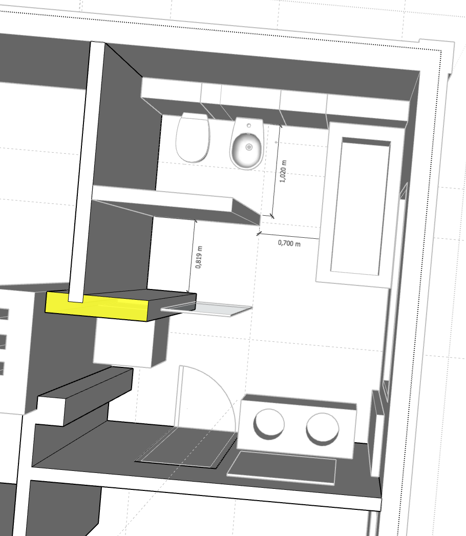

    Am Bidet sieht's etwas eng aus zur Wanne - oder täuscht das?

    Statt dem WC+Bidet eventuell ein Dusch-Wc? Dann wäre ev sogar Platz das WC+Badewanne noch mit einer kleinen Mauer zu trennen.
    Denke das rechte Knie kommt auf dem WC auch sehr nahe an die Heizung heran.

    Wow! Super scharfes Auge! Das Element hat 60cm, aber das Bidet war auf dem Vorwandelement tatsächlich nicht 100%-tig zentriert. Die Mindestabstände wurden aber eingehalten.
    Vermutlich werden wir uns für eine etwas kleinere Wanne entscheiden. Wir sind nur Gelegenheitsbader und auf der gegebenen Fläche muss man auch mal einen Kompromiss eingehen.
    Die Überlegung ein Dusch-WC zu nehmen, war auf jeden Fall da. Aber was man so hört und liest ist ein separates Bidet einfach praktischer und weniger Problemanfällig.

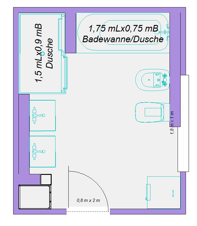

    Hier übrigens noch einige andere Überlegungen, weniger detailliert, aber sie zeigen evtl. die Gedankengänge:
    Alte Alternative 1(ohne finale Ausarbeitung und Details, da Konzept verworfen):
    Nachteile bei dieser Lösung:
    - Die Duschnische ist sehr knapp 80cm breit, damit die Nischenwände nicht in die Tür reinragen. Solche knappen Dinger finde ich gefährlich, da man Putz und Fliesen leicht vergisst und nachher doch 2-3cm fehlen.
    - Ich weiß nicht, ob der Toilettenabflussverlauf ums Eck und an der langen Wand entlang bis zum Fallrohr optimal oder überhaupt möglich ist. An der Waschbeckenwand muss auf jeden Fall noch eine Vorwand kommen, und dann wird der Platz zwischen Waschbecken und Wanne schon sehr knapp 60cm.
    - Damit die Wanne und die Waschmaschine Abfluss und Wasser bekommen, müsste man wohl einen Vorwand-"Tunnel" unterm Fenster ziehen.
    Vorteile dieser Lösung:
    - Toilette und Bidet hinter Mauer versteckt,
    Alte Alternative 2 (ohne finale Ausarbeitung und Details, da Konzept verworfen):
    Die gelbe Wand ist noch aus den alten Grundrissen und aktuell steht sie auch noch.
    Nachteile:
    - Platz vor WC und Bidet sehr eng
    - Dusche mit 80cm recht knapp. Evtl. könnte man statt der Mauer Milchglas nehmen und so ein paar cm sparen.
    - Die Wand links könnte ich noch bis zum Kamin rücken, damit das Duschglas, dass man vom Eingang aus sieht, noch etwas kürzer wird. Aber 35-40cm bleiben
    Vorteile:
    - Waschmaschine und Trockner blieben in ihrer aktuell eigentlich vorgesehenen Nische, praktisch hinter der Tür
    Und leider ist auch beim jetzigen, zur Diskussion gestellten, Konzept der Bereich an der Fensterwand sehr gedrängt, Waschtisch und Dusche können aber etwas "atmen" und auch die Abstände zwischen links und rechts sind großzügiger.
    Du hast Recht, die Heizung kann ich noch weiter nach links verschieben.

    Warum hat das Waschbecken eine Vorwand, wenn das grüne sowieso eine Trockenbauwand wird?
    Das würde ich cleanen, ebenso die Seite bei der Badewanne.
    Sonst bekommst Du einen total gestückelten Fliesenspiegel.

    Bedenke: Wannen mit 170 sind recht klein. Ich würde da auf eine asymmetrische ausweichen, da gibt es ein Ei, 160er Länge, 90 Einbaubreite, die Wanne selbst wölbt sich dann auf einen Meter weit. Einfach mal bei Reuter schauen. Ich würde auch immer mind 15cm Ablagepodest an der Wanne planen, wo Schwamm und Körbchen mit Badeaccessoires stehen können.

    Finde die erste Lösung noch am besten, wobei die Dusche natürlich eine Tür braucht. Wäre es meins und ich müsste so viel Kram ins Bad quetschen, dann eher so:
    Zutritt ans Fenster, Platz auf dem WC (immer bedenken, dass man sich auf dem WC auch bewegen muss, insbesondere drehen), Ablage an der Wanne. Platz neben der Wama, um auch mal einen Wäsche-Korb hinzustellen.

    Ich würde die Wanne, als Raumsparwanne ausführen und zwar so, wie bei Bild 1 an Stelle des Waschtisches. Die Dusche dort lassen. Anstelle von WC und Bidet, würde ich, für mich aus Preisgründen, einen WC Aufsatz nehmen, aber jeder wie er will. Wo die Wanne geplant ist, würde ich den WT setzen und dahinter das WC.

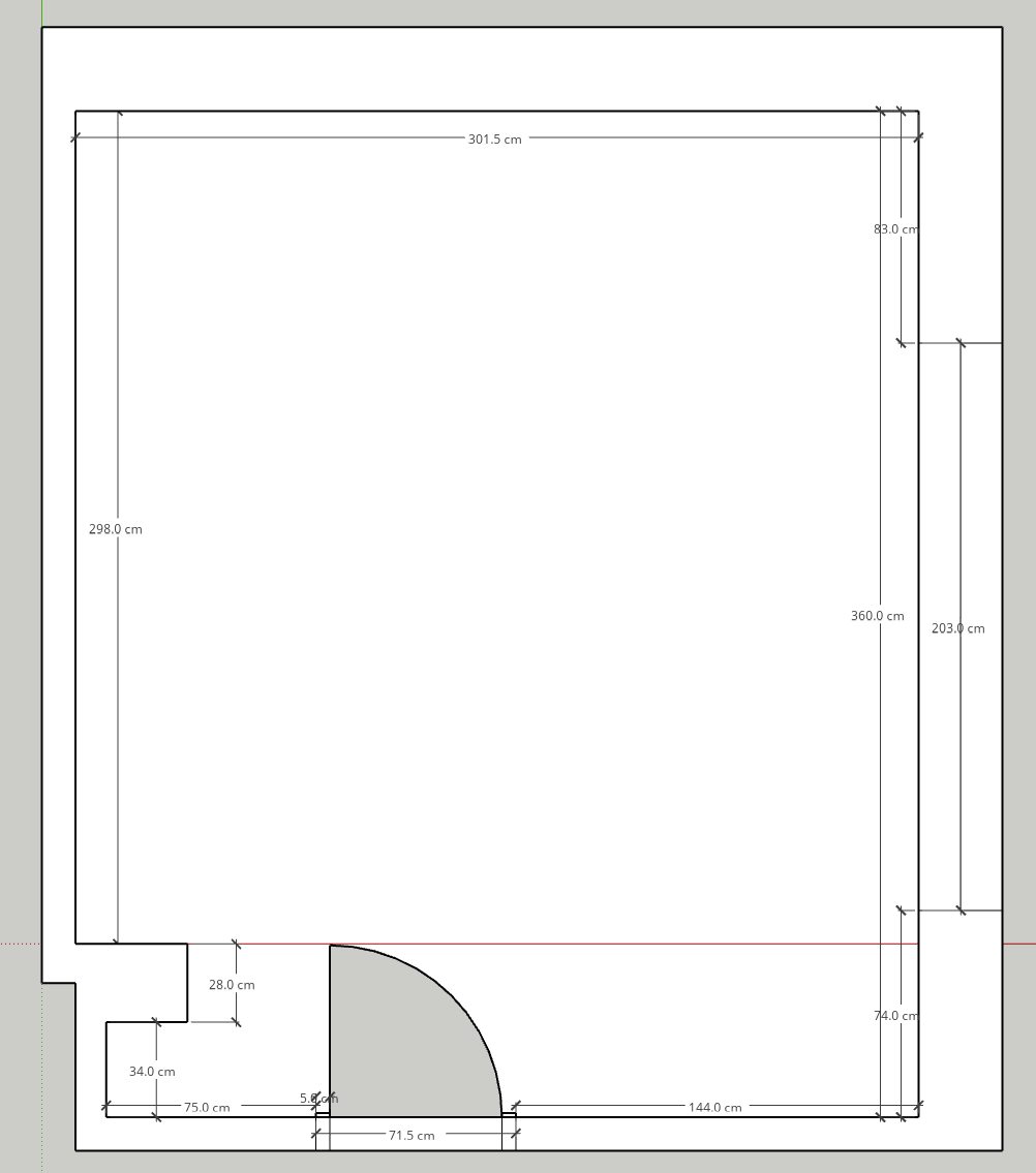

    Hast Du mal einen Grundriss mit allen Maßen? Beim Toi-Gang auf eine Wand zu schauen, ist auch nicht gerade die Krönung für den Thron ;)
  20. #20 chanredna, 19.11.2021
    chanredna
    chanredna
    19.05.2021
    70
    12
    Ich habe leider nicht mitbekommen, dass es hier weitere Antworten gab, sonst hätte ich mich schon lange gemeldet. Was knapp wird bei deinem Vorschlag @K a t j a ist die Brüstungshöhe des Fensters. Die OKFF ist noch nicht zu 100% bestimmt, aber die Brüstungshöhe wird ca. bei 83-85 cm liegen. Hier sind die genauen Maße:
