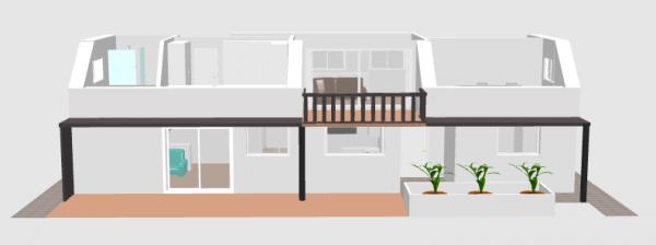

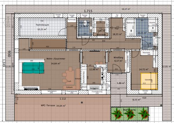

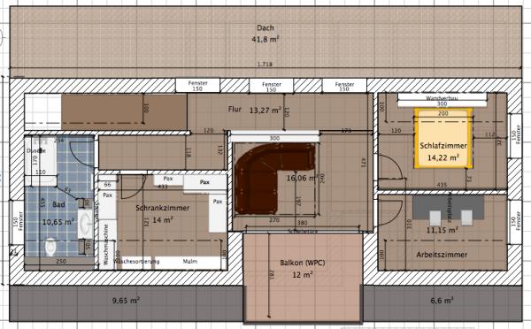

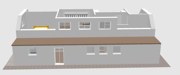

    Hallo an alle,
    wir planen ein EFH mit Satteldach ohne Dachüberstand (max. 200m2), Kniestock im OG max. 125cm auf einem Grundstück, das Süd-Westlage hat und haben folgende Anforderungen an den Plan gestellt:
    Möglichkeit des barrierefreien Wohnens im EG (daher Gästezimmer)
    keine offene Küche
    im OG: Badezimmer nicht neben Schlafzimmer
    im OG: Schrankzimmer mit Verbindung zum Bad (Dachflächenfenster im Schrankraum)
    im OG: Dachterrasse/Balkon mit Fensterfront und dazu 2. Wohnzimmer
    kein Keller
    Anbei, der Vorentwurf vom Architekten allerdings bereits von mir "weiterentwickelt" (Fensterplanung stammt nicht vom Architekten, sondern von mir als Laien.)
    Die Stiege macht macht mir noch etwas Sorgen .... einerseits finde ich es gut, dass sie im privaten Bereich ist, andererseits läuft man mehr (soll aber ja auch gesund sein ;))
    Vielleicht hat ja jemand Zeit und Lust, einen Kommentar abzugeben. Danke!

    Wer kommt denn auf solche Ideen? Beim Flachdach ist es ja so hipp und modern keinen konstruktiven Wetterschutz für die Fassade zu haben, das ist so schön Bauhaus und die sieht auch schon nach zwei, drei Jahren so wunderbar gammelig aus.
    Warum bei einem Satteldach diese Mode auch praktiziert werden soll, vielleicht noch mit innenliegender Dachrinne/Entwässerung, ist mir ein völliges Rätsel.

    ganz ehrlich: geht gar nicht. Da ist der fehlende Dachüberstand noch das einzige Problem über das man diskutieren könnte.

    Stell mal den Architektenentwurf ein. Dein Gepinsel ist auf jeden Fall nicht von einem....zig Fehler und No Go´s.

    Gut das ich nur Laie bin und von sowas keine Ahnung habe, aber vier Sachen würden mir als Nutzer sofort einfallen.
    1. Warum muss ich morgens nackt an 3 Fenstern einen 10 Meter langen Flur langlaufen um ins Bad zu kommen und mich dann im Schrankzimmer anziehen zu können?
    2. Wieso verteilst du die Badezimmer nicht noch weiter im Haus, damit die Abwasserführung noch einfacher wird?
    3. Warum wird so viel Platz mit Fluren verschenkt?
    4. Warum plant dein Architekt mit Möbeln aus Schweden?
    Gibs zu, das hast du doch selber gezeichnet und hoffst auf einen Architekten verzichten zu können.

    Ein Haus mit 200qm für 2Personen das vom Grundriss im Wiederverkauf "schwierig" ist.
    Ein Aufbau der in keinem Fall großzügig, sondern eher verschachtelt und gezwungen ist.....

    Ist aber barrieremaximiert, mit Mobilitätseinschränkungen nahezu unbewohnbar und errinnert am ehesten noch an einen Irrgarten.
    Die Küche ist offen zu der anderen, ungenutzten, flurähnlichen Raumhälfte.
    Das Schlafzimmer (OG) grenzt unmittelbar an das Bad EG an.
    Schrankzimmer und Bad sind nicht verbunden, man muss durch den Flur.
    2. Wohnzimmer fehlt.
    Ganz offensichtlich ist so ziemlich keine deiner Anforderungen erfüllt. Hätte dir eigentlich auch selbst auffallen können.

    Wenn am sich nur mal im EG die tatsächliche Verkehrsfläche rot schraffieren würde (>30% zur Gesamtnutzfläche)...ich sehe sprichwörtlich rot.
