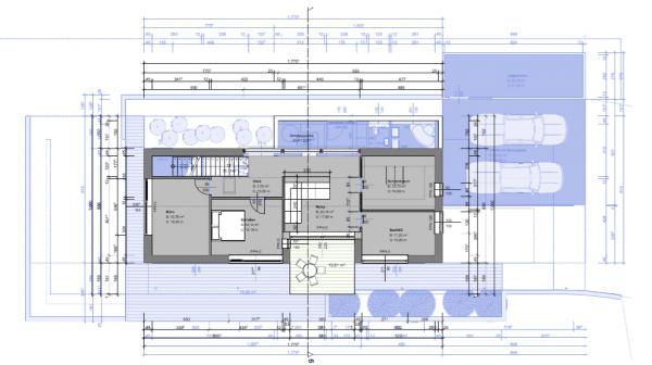

    Nur kurz zur Erklärung: Ich gebe zu, ich habe versucht ein Haus zu planen - mit diesen Entwürfen hätte ich mich hier auch nicht hereingewagt. Nachdem die Versuche aber gescheitet sind, habe ich mich an einen Architekten gewandt, in der Hoffnung, dass meine Vorstellungen umgesetzt werden und das Haus dann "das Gewisse etwas" erhält. Auf Basis unserer Anforderungen ist dann ein Plan entstanden. Dieser war beim ersten Gespräch nicht vollständig (keine Fenster und kein Technikraum, weil die Entscheidung gegen einen Keller erst kurz vorher gefallen war), deshalb habe ich - weil mir das Spass gemacht hat - schon mal für mich weitergezeichnet. Vor allem auch, weil es mir wichtig ist, dass ich das Haus auch vorab einrichte, so wie ich mir das vorstelle (Ikea-Schrank war also meine Idee).
    Mittlerweile habe ich die Pläne vom Architekten erhalten ... siehe anbei. Ich habe mich an dieses Forum gewandt, weil mich einige Punkte gestört haben bzw. ich mir bei einigen Aspekten (z.B. Stiege,) unsicher war. Und darin wurde ich ja bestätigt. Nur möchte ich hier nicht als "Lügner" hingestellt werden, ich gebe meinen Pläne als solche eines Architekten aus. Der Grundriss stammte vom Architekten, die Anordnung der Zimmer im OG und der Technikraum (inkl. Gang dorthin) ist auf meinem Mist gewachsen.
    Die neuen Pläne sind aber nicht wirklich ermutigender und beschäftigen mich auch bis spät in die Nacht. Fest steht für mich, mit diesem Grundriss werden wir nicht weiterarbeiten.

    wo ist nur "das gewisse etwas" ? ich kann es auch nicht finden.
    möbiliere mal gedanklich das wohnzimmer?
    küche? wird da auch gekocht, oder sitzt man nur am tresen?
    ein gewisses etwas hat das schon, aber nix gutes.

    ehrliche meinung:
    ich würde mit dem architekten nicht weiterarbeiten.
  13. Baumal
    Baumal
    02.08.2007
    16.077
    Ravensburg
    ich verstehe auch nicht was diese stützen im vorgarten bedeuten.
    und was der planer mit diesen strichlinien im vorgarten und neben
    der garage zum ausdruck bringen will.
    der plan ist mir ein rätsel.

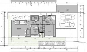

  14. #54 Gast036816, 13.05.2015
    die darstellung auch, insbesondere das obergeschoss. gibt es auch einen lageplan, einen schnitt und 4 ansichten?

    vielleicht ein bauzeichner, der sich keine gedanken macht?
    man achte nur mal auf das haustürglaselement und die garderobe.
    mir fällt es sehr schwer, hier an einen architekten zu glauben.

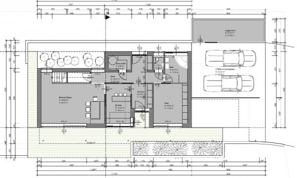

    Lieber TE,
    ich wollte/ will Dich nicht der Lüge bezichtigen. Aber der weiterentwickelte Entwurf ist nun mal so daneben gewesen, daß man die Mär des Architektenentwurfs nicht glauben konnte.
    Nun sehe ich den "Original Entwurf". Ob das nun ein Architekt oder ein Bauzeichner (1. Leerjahr) oder ein Pizzabäcker (2. Bildungsweg) fabriziert hat, will ich mal dahingestellt sein lassen. einige Punkte sind halt so neben der Spur, daß man nur sagen kann: ein Architekt macht doch so was nicht...oder?
    So verwundert mich die Treppe. Am max. entferntesten Punkt muß man antreten, vorher durch den Wohnbereich flanieren um dann im OG wieder die maximale Weglänge genießen zu dürfen. Neben einer fragwürdigen Positionierung der Treppe (mag ja im Wohnraum gewollt sein?), ergeben sich denkbar ungünstige Wegflächen. Der Hauseingang ist beengt, dunkle, ein muffiges Loch und die Verglasung gewährt einen Blick in die Garderobe...lustig. Die Küche hat einen Tresen und man möchte meinen, daß das hier die Möblierung einer Kneipe ist (Trinken am Tresen, etwas Fläche gegenüber zum Waschen der Gläser?) Über dem Hauseingang thront eine Terrasse....das SZ im OG sollte mal fertig möbliert werden. Am Besten mit einem Schrank zusätzlich, der nach Möglichkeit nicht vor dem Fenster stehen sollte....
    Das nur auf die Schnell....bin etwas fassungs- u ratlos.
    Trotzdem gutes Gelingen. Besser nochmals zurück auf Start. Jetzt.

    Noja... besser ist der Entwurf auch nicht...
    - Küche ist etwas unpraktisch, da der Abstand Küchenzeile zu Block/Sitzfläche zu gross ist... Der Trend ist aber eher hin zu offenen Küchen/Wohnbereichen.
    - Das Wohnzimmer/Esszimmer wirkt etwas falsch dimensioniert
    - Die Stiege ist an der falschen Stelle
    - Im OG Blick ich immer noch nicht so ganz durch... wozu eine Couchlandschaft im OG und ne Terrasse davor? Ihr habt doch unten ein Wohnzimmer mit Terrasse
    Für mich siehts so aus, als würde hier an einem Entwurf festgehalten werden, der nicht funktioniert. Da bringt auch das weiterzeichnen nichts...
  20. Baumal
    Baumal
    02.08.2007
    16.077
    Ravensburg
    hm... wo siehst du da eine küchenzeile?
    ich sehe einen tresen, sonst nix.
    geschweige denn, irgendwo eine möglichkeit
    für eine küchenzeile.
    maximal kann dort noch ein spülbecken installiert
    werden, um schmutzige gläser zu spülen.
    das ist keine küche sondern eine durchgangskneipe.
